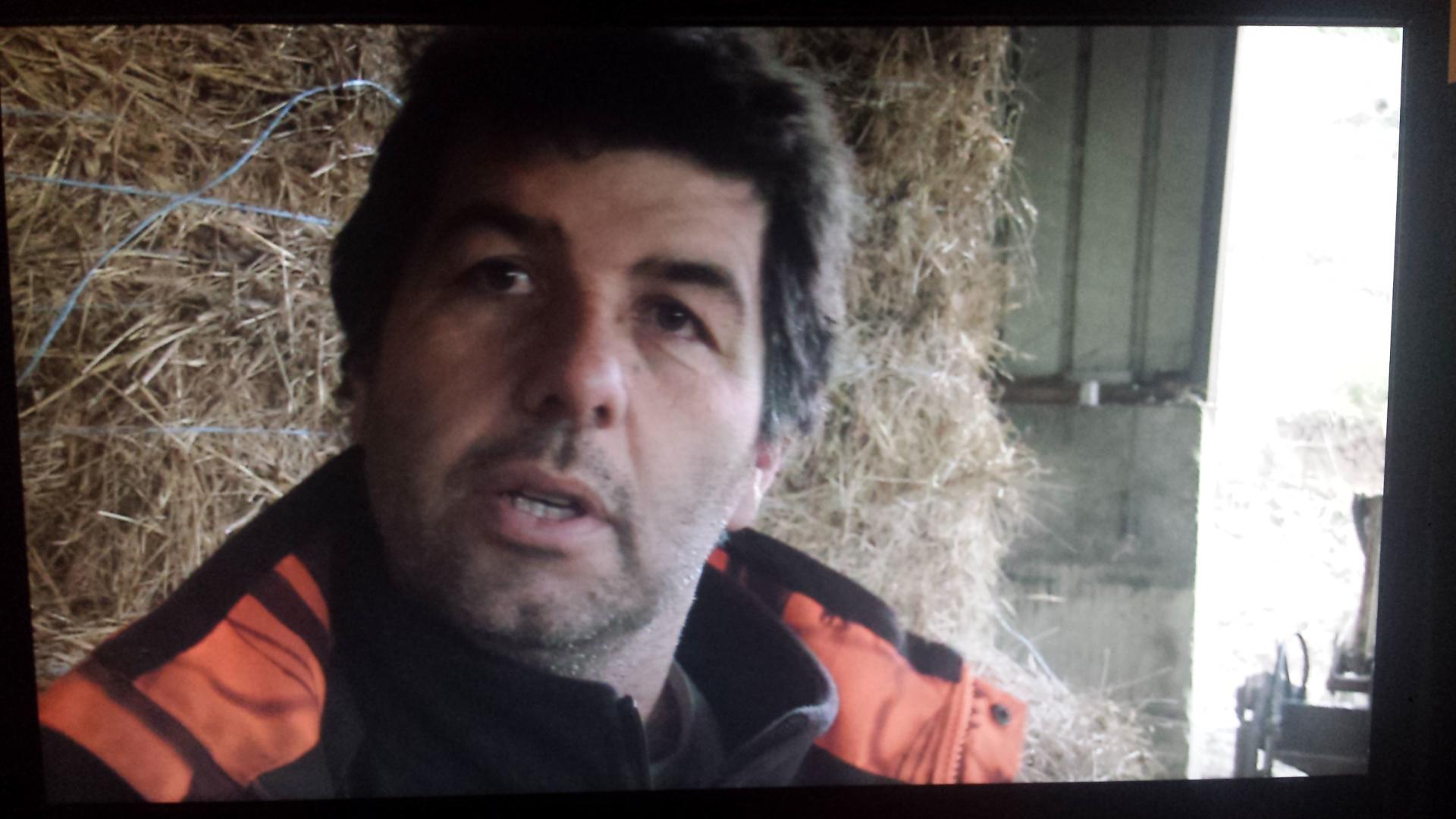

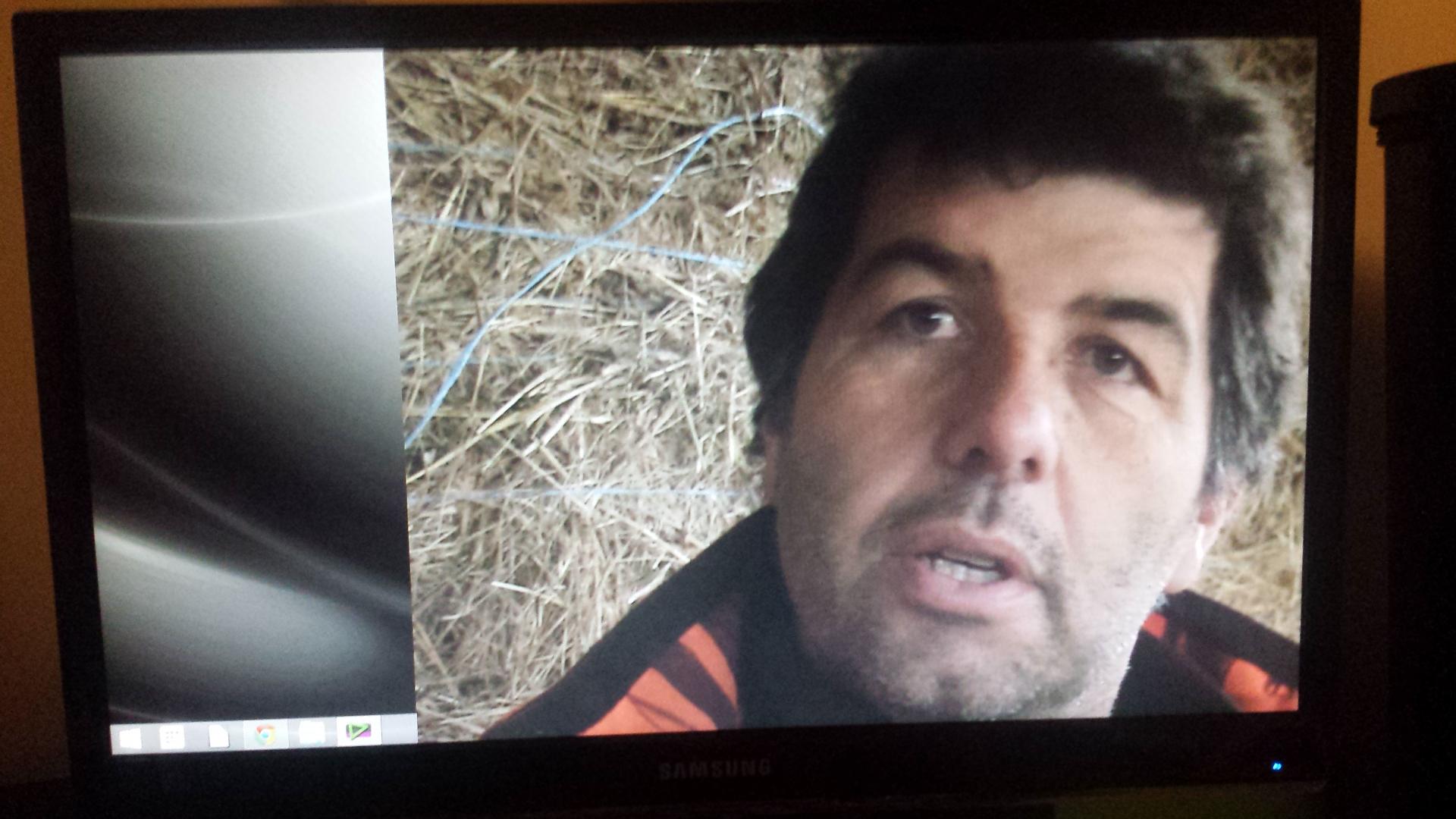

    Je configure pour sortir en plein écran sur le SyncMaster, ça fonctionne, mais si je clique sur la timeline il décalle l'image... (voir photos)

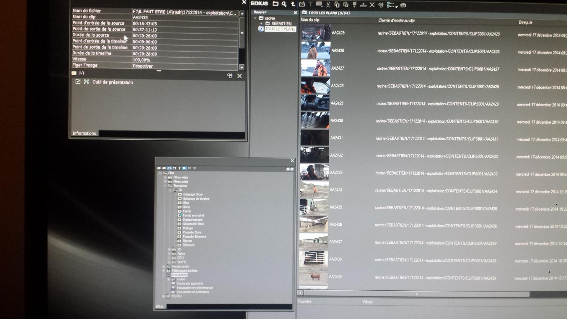

    Et si je mets le chutier sur le deuxième écran, ça s'affiche bien, mais quand je déplace une fenêtre (type "effets") elle se réduit et les écritures aussi à en devenir presque illisible.

    Ogt, je sais bien que Edius est capable, mon problème est que ça ne fonctionne pas. J'ai bien regardé le poste, et j'avais déjà réglé tout ça. Le problème : après l'affichage plein écran, si je clique sur la timeline (pour avancer par exemple), il décale l'image (voir photo du premier post).

    Et (marc), j'arrive bien à avoir une sortie plein écran mais si je clique sur la timeline l'image se décale...

    J'ai bien une sortie plein écran, mais quand je clique sur la timeline pour me déplacer, par exemple, l'image plein écran sur le deuxième écran se décale (voir photo du premier post).
