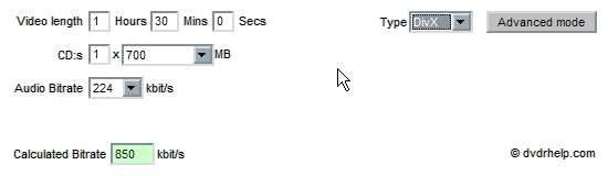

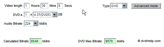

    En quel format je dois exporter ma vidéo ?
    Mpeg 1 ? autre ?
    Stéphane
  7. tibj26
    1 553
    sur cd tu n'y arrivera pas a mettre "convenablement" 1h30!
    si tu as possibilité sur dvd c'est le top
    sinon ben essaie le divx qui reste l'ultime solution pour toi!
  8. bcpg
    56
    Pour du DV converti en DivX, il est possible de mettre 30 à 40 min de vidéo sur un CD sans trop sacrifier la qualité. Au delà, il faut soit réduire la résolution, soit utiliser plusieurs CD.
    Il est classique de mettre 1 à 2 heures de vidéo DivX sur un CD, mais cela ne fonctionne que s'il s'agit d'un film : la qualité des images (absence de bruit vidéo, éclairage, stabilité) permet une meilleure compression. D'ailleurs le DivX est optimisé pour cela et non pour de la vidéo amateur.
    Bref, le plus simple pour 1h30 de vidéo reste bien le DVD. La qualité sera proche de l'original et c'est un format universel : il pourra être lu aussi bien sur un PC que sur un DVD de salon.
