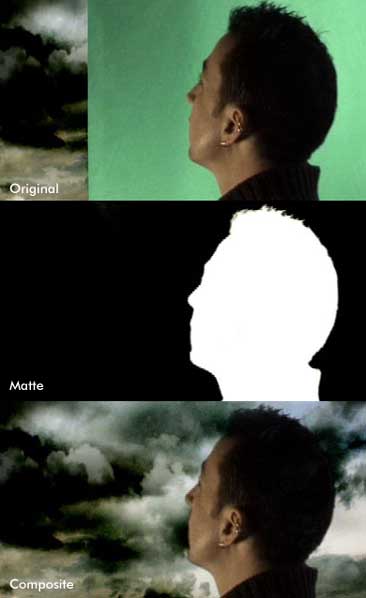

    ça y est, j'ai enfin testé pour la première fois une incrust avec écran vert.
    Évidemment comme tous les premiers tests, c'est loin d'être parfait mais ça encourage à faire mieux.
    Mes principaux défauts sont les contours et le raccord de l'éclairage entre le fond et le sujet. Au moment ou j'ai tourné le plan, je ne savais pas sur quoi j'allais l'incruster.
    L'incrust a été réalisé avec Ultimatte 2 et After Effects.
    Donnez moi votre avis
    le test est téléchargeable
    ici
    divX 1.04 Mo
    Une petite image d'exemple

    Et bien je trouve ça pas mal du tout !
    Evidemment, c'est très compressé et il est difficile de juger la qualité que tu obtiens réellement. J'ai quand même noté des reflets bleu-verts dans l'image de fond près des contours de la tête, mais c'est quand même bien (avec mes critères d'amateur).
    Explique nous un peu-plus comment tu as pu faire ça :
    - comment est fait ton fond vert (quelle matière) ?
    - comment as-tu éclairé ton acteur et ton fond vert (je suppose que les reflets dont je parle plus haut sont créés par des ombres portées sur le fond vert).
    Voila qui va peut-être donner des idées à quelques uns d'entre nous !
  3. lmdk
    155
    le fond c'est un simple tissu pas vraiment fait pour ça, je crois ke je vais investir dans un vrai fond papier, c encore assez abordable.
    la je suis trop près du fond et mon éclairage n'est pas assez travaillé, j'ai un halogène 500w a 45° sur le fond, un autre a 300w, au sol dirigé vers le fond, et pour le sujet, juste un 500w sur un coté avec un diffuseur., j'aurais bien mis plus de sources lumineuses, mais la pièce était trop petite

    avec aucun logiciel, il s'agit de deux photos de ciels nuageux provenant d'un site de texture. le calque superieur est en niveau de gris et passé en mode incrustation, avec un leger deplacement lateral pendant la sequence

    Je suis moi aussi, en train de faire des essais avec un fond vert (une nappe en papier... :rolleyes: ) , le pb c'est pour avoir les personnages en pieds quand on ne dispose pas suffisamment de recul. Autrement, pour juger, il serait mieux que tu postes tes photos sans trop les compresser, en les mettant sur un site et en postant le lien des images avec les tags img, ça donnerait une meilleure idée. :)
