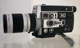

    Je comprends donc que tu n'envisages pas de passer au DV et tu as bien raison de vouloir apprendre à tourner sur pellicule... Mais, si tu ne veux pas rencontrer trop de difficultés, il te faut du très bon matériel. Le Super-8 ne supporte pas la médiocrité.
    On trouve actuellement des caméras Beaulieu 4008 ZM pour pas cher dans des magasins de matériel d'occasion. La Canon 1014 est aussi une bonne machine, de même que la Nikon R 10.
    Je ne saurais trop te conseiller d'éviter ces caméras en matière plastique, dont l'objectif est un vulgaire cul de bouteille.
    Le peu d'argent que tu dépenseras pour te procurer une bonne bécane sera vite amorti par la pellicule que tu pourras économiser par la suite grâce à des réglages précis.
    J'ai vu des "Beaulieu 4008 ZM4" pour moins de 100 €.

    Voici maintenant la Canon 1014 :
