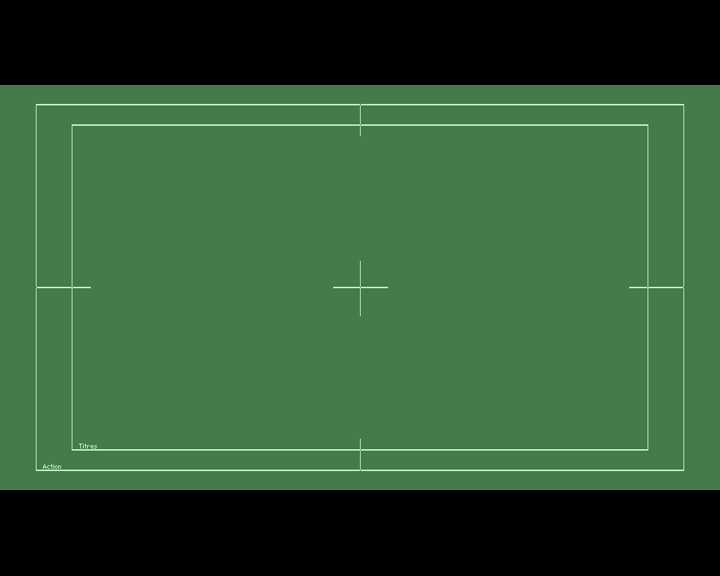

    En effet au moment de la diffusion, si l'écran est au format 4/3 tu auras
    effectivement les fameuses "bandes noires" en haut et en bas.
    Il faut donc bien tenir compte de l'Action Safe et du Title Safe à gauche
    et à droite de ton image, mais profiter pleinement de la hauteur de ton image ...
    Voici une capture d'une image 16/9ème dans un format 4/3 :
