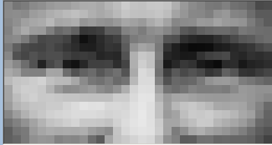

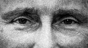

    pour changer la donne , ce que tu peux faire c'est une mosaique d'image vu que sur instagram, les images sont en general de petite taille, dans un format vertical ou carre.
    en mettant 22 images par ecran, ton framerate descend de 1100 a 50 images par seconde.

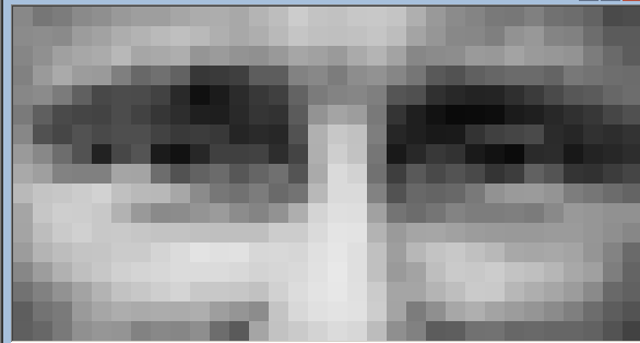

    Ce que tu peux faire par contre c'est trier ces images par leur couleur et luminosite dominante pour les arranger de maniere a faire sortir un motif "subliminal". une technique souvent utilisee. Par exemple cette image...qui a l'avantage d'etre au format 16/9 ( a peu pres) et pas trop contrastee.
    pour ca il faut decouper l'image en mosaique (par exemple 32x17)
    ensuite tu ecris un programme qui va decouper chaque image instagram en 6 ou 8 carres pour determiner 6 ou 8 carres de luminosite. Il suffit ensuite de faire correspondre a peu pres, ces 6 ou 8 carres de luminosite aux 6 ou 8 carres de luminoste correspondant dans l'image sous-jacente , ce qui placera automatiquement l'image on bon endroit.
    C'est un peu le contraire de ce que tu veux faire.
    Si tu veux vraiment passer en aleatoire, tu peux faire le contraire, mais le risque c'est d'obtenir juste une mosaique aleatoire comme ce que tu trouves sur un ecran avec de la "neige".
