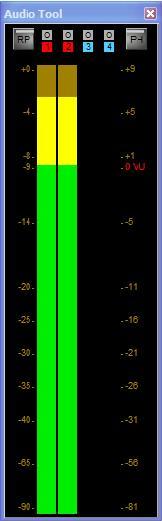

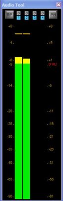

    Dans Avid, le niveau de référence par défaut est -14 db. Quand tu le change (-9 db ou -20 db, par exemple), l'indication du 0 vu devient rouge. pas de souci. L'important est que le signal audio général ne dépasse pas le 0 vu (ou pas de trop - c'est le signal en jaune). (voir image 01) En tout cas, qu'il ne passe pas au rouge (saturation voir image 02). Les images sont prises sur un Xpress Pro mais le principe est identique sur un MC
