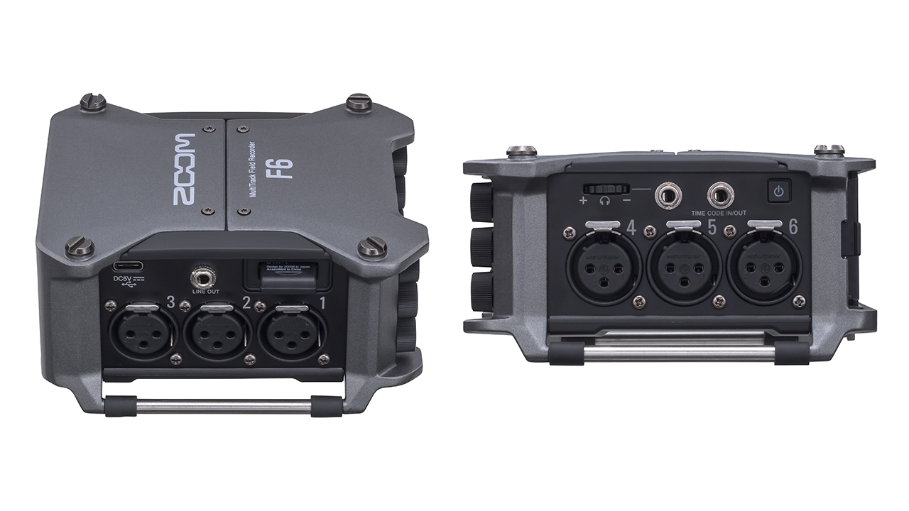

Zoom F6 : une mixette avec six entrées XLR compacte, légère, simple, autonome
Le Zoom F6 est bien plus petit que le Zoom F8 : 100 mm x 119.8 mm x 62.9 mm pour un poids de 520g.
Pour mémoire le F8 mesure 178,2 mm × 140,3 mm × 54,3 mmpour un poids de 960 g.
Le Zoom F6 est résolument un appareil nomade, destiné à pouvoir être embarqué sur tous types de tournages, de par sa taille et sa grande autonomie.
Il ne consomme que 10w, et peut être alimenté par des batteries Sony type L, 4 piles AA ou encore un chargeur externe via USB-C.
En enregistrement en 48 kHz/16-bits sur 2 canaux vers une carte SD, Zoom annonce une autonomie de + de 10 heures avec des batteries NiMH (2450 mAh), et de plus de 16 heures avec des batteries Lithium.
Le Zoom F6 comporte 6 entrées XLR verrouillables de type Neutrik, trois de chaque côté.
Sur le côté gauche, on trouve donc 3 entrées XLR, le port USB-C, un port mini jack 3.5mm et le port de connexion pour l'adapteur optionnel Bluetooth BTA-1 (pour un contrôle à distance via l'application pour smartphone / tablette iOs).
Sur le côté droit, on trouve les 3 autres ports XLR, une roue pour ajuster les niveaux de la sortie casque située juste à côté, une entrée/sortie 3.5mm pour le timecode.
A l'arrière de l'enregistreur, on trouve le slot (unique) SDXC, ainsi que les connecteurs pour les batteries Sony L.
Au-dessus, on trouve une monture 1/4" qui peut recevoir un support fourni avec l'enregistreur, qui permet de l'installer sous sa caméra, ou encore entre un trépied et la caméra, grâce à un trou fileté 1/4" présent sous l'enregistreur.

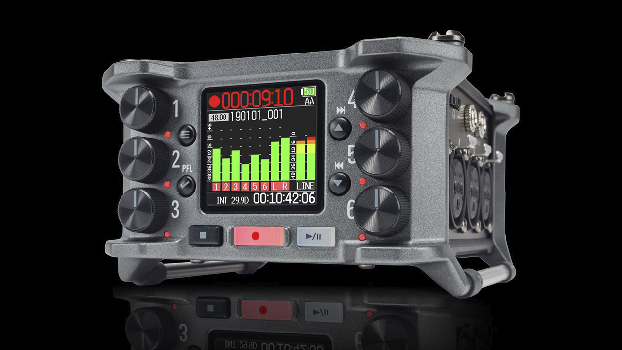

Enfin, l'enregistreur dispose d'une interface frontale très simple, avec les 6 potards de contrôle du gain, les boutons principaux (stop, record, play), un écran couleur LCD de 1,54 pouce, qui peut basculer en monochrome si besoin (forte luminosité), et quatre boutons autour de l'écran, pour accéder aux menus et activer le PFL (Pre-Fade Listening).
