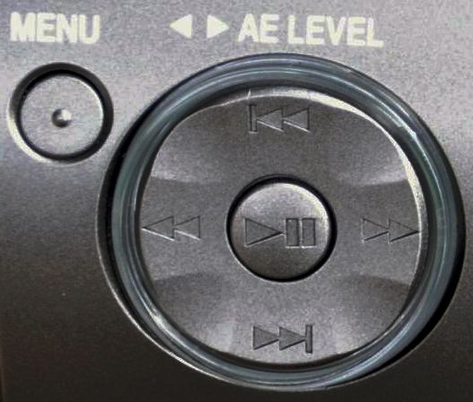

    Le bouton menu et le pad (très désagréable à l'utilisation)

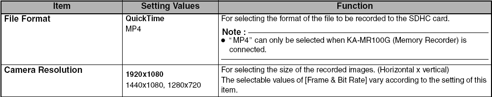

    .MP4 et .MOV au choix sur la HM100 mais pas sur la HM700...
    Il faudra que quelqu'un m'explique pourquoi sur la HM700 il est impossible d'enregistrer en .MP4 en standard, alors que c'est possible sur la HM100 (le bouton est grisé et non accessible sur la HM700, voir plus loin la solution). Si c'est pour des raisons purement commerciales (pour quelles autres raisons ?), je trouve cela désolant.

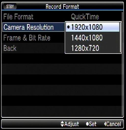

    Avec un capteur d'un million de pixels (720), la caméra propose soit son format d'enregistrement natif (720), soit par calcul (pixel shift, voir au chapitre 3 les conclusions) une image de deux millions de pixels (1080), en i ou en P, avec le mode 24P.

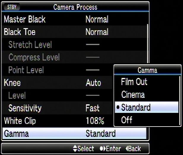

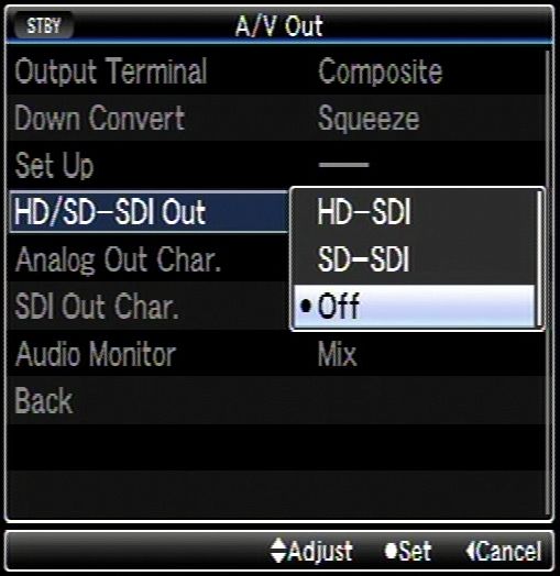

    Le moteur de la HM700: Detail, Niveau des noirs et compression, Knee / Courbes de Gamma / sorties composite, composantes et HD/SD SDI
    En ce qui concerne le moteur et les fonctions de la machine, elle offre les mêmes menus qu'une grosse:
    - Detail (+skin detail)
    - Master Black
    - Compression des Noirs (Black Toe/Black Gamma)
    - Compression des blancs (Knee)
    - 4 options de courbes de gamma: OFF, Vidéo, Cinema et Film Out (plus ou moins de contraste, de dynamique et de saturation selon la cible)

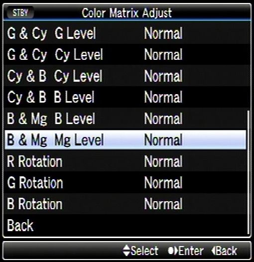

    - fonctions avancées de Matrix
    Paramètres avancés du matriçage
    ainsi qu'en sortie vidéo du composite, composante et SD/HD SDI.

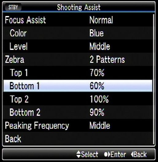

    Focus assist, 2 zebras et peaking
    Pour l'aide aux réglages durant le tournage, on trouve un système de focus assist avec un contour couleur qui apparait sur les objets nets, ainsi que 2 zébras réglables.

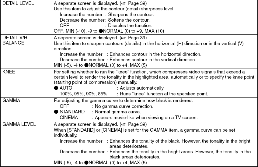

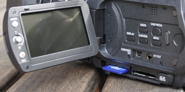

    HM100

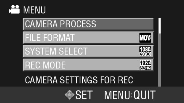

    le bouton menu (à droite) et le joystick du menu (à gauche sur l'écran)
    La HM100 ressemble à sa grande soeur dans l'esprit mais pas dans la forme des menus,  ils sont plus simples et souvent les options sont plus limitées, sauf en ce qui concerne le container des rushes qui peuvent être au choix en MP4 ou MOV en standard, sans dépenser plus d'argent:

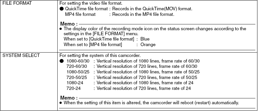

    Gestion des fichiers, .MP4 et .MOV au choix !
    Il est donc possible d'enregistrer les rushes sous deux formats d'encapsulation: .mp4 et .mov (enfin, surtout avec la HM100 en standard).
    Cette gamme de camescopes semble (il suffit de lire la pub de JVC vantant les mérites de ses nouvelles caméras en mettant en avant final cut pro) cibler les utilisateurs de Final Cut Pro, mais le prix à payer sur la HM700 est le verouillage de l'encapsulation sur l'encapsulation .MOV !

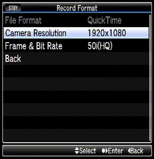

    "File Format" grisé sur la HM700: on est obligé d'enregistrer en .MOV (sinon il faut acheter le module MR100G SxS)
    si l'on ajoute à la caméra HM700 le module SxS (comme sur les EX1-3), l'option est alors débloquée et l'encapsulation .MP4 est alors possible. Au moins sur la HM100, je n'ai eu aucun problème à enregistrer sous les deux formats au choix.

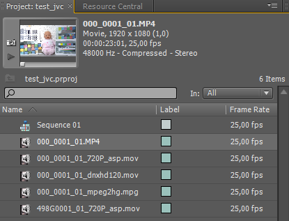

    Sous Premiere CS4:

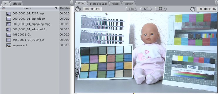

    Les fichiers .MP4 de la JVC sont importés directement dans le chutier de Premiere Pro CS4 PC (pas les mov).
    L'import dans Premiere: ok pour le fichier .mp4 original et les formats convertis par Dragdrop: Mpeg2-HD, Mov DnxHD, Mov 720P ASP (et Mjpeg)

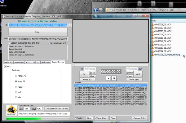

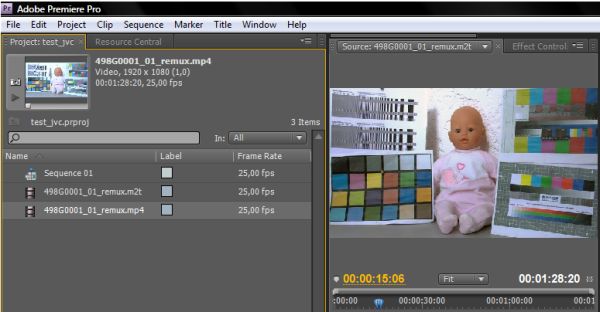

    Pour ceux qui se serait fait coincer par JVC avec la HM700 et le container .MOV, la solution est simple si vous n'avez pas Final Cut Pro: j'ai remuxé avec Drag&drop les fichiers MOV en .mpg ou .mp4, et ils sont importés directement dans Premiere pour le montage:
    Remux des fichiers MOV de la HM700 en .mpg et .mp4: ça marche sous Première Pro CS4

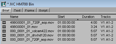

    Sous Avid:
    Les fichiers .MOV de la JVC sont importés directement dans le chutier d'Avid.
    L'import dans Avid: tous les fichiers MOV sont acceptés, mais seul le DnxHD et l'ASP (et Mjpeg) sont lus
    Sous Final Cut Pro 6:
    Les fichiers .MOV de la JVC sont importés directement dans le chutier de FCP 6.
    L'import dans FCP 6: tous les fichiers MOV sont acceptés, les codecs Mpeg2 ne sont pas lus

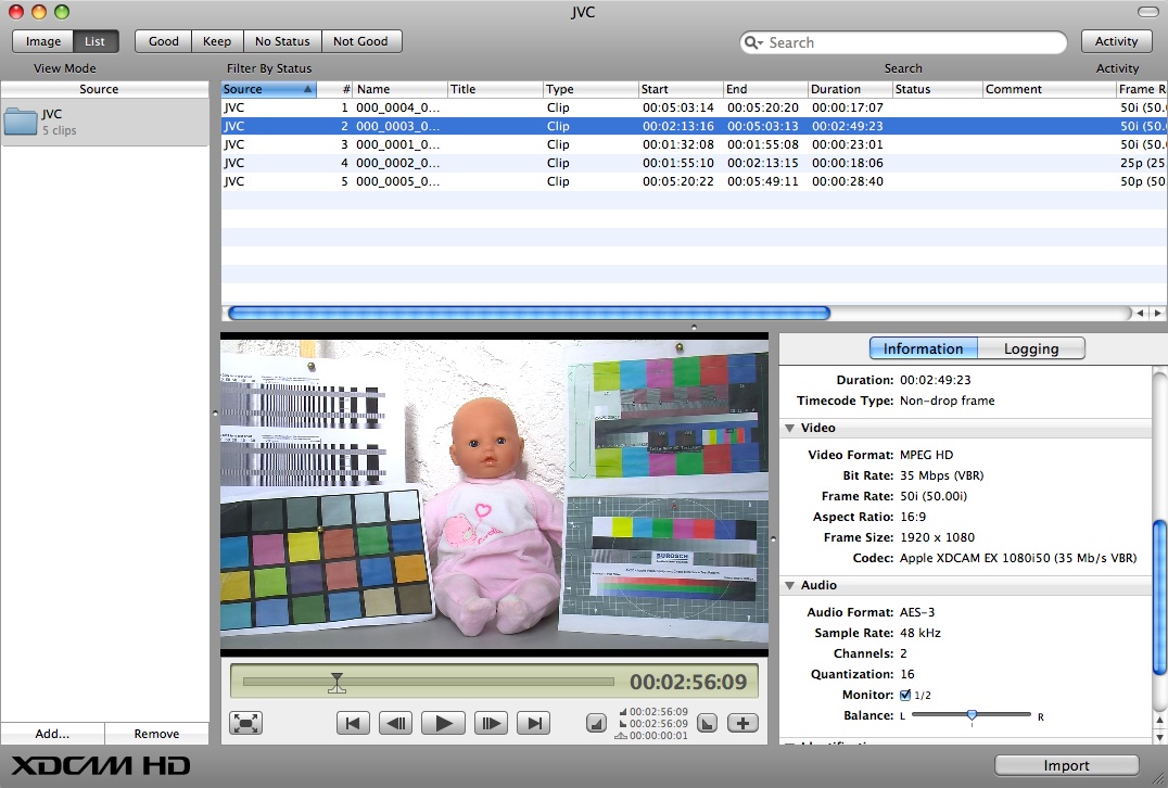

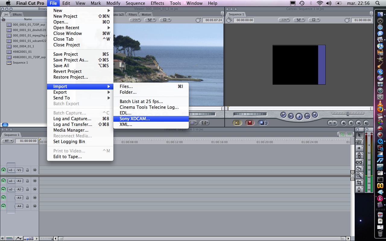

      Le logiciel XDCAM Transfert de Sony permet l'import des fichiers Mp4 à travers l'interface de FCP:
    import Sony XDCAM
    accès aux fichiers MP4 via XDCAM transfert

    Il est aussi possible de ré-encapsuler ces fichier dans un container Mpeg (ou autre) pour une plus grande compatibilité avec les logiciels tiers (hors logiciels de montage).
    J'ai notamment essayé mon soft "drag&drop" pour changer  seulement l'encapsulation en batch en Mpeg2 et pouvoir gérer et convertir notamment les fichiers MOV coté PC:
    les fichiers .MOV sont remultiplexés en .mpg (le codec n'est pas touché) pour une meilleure compatibilité avec l'environnement PC
    Il est possible de convertir ces fichiers vers n'importe quel fichier, notamment en Mov avec le codec DnxHD (de 36 à 185 Mbps) pour une totale compatibilité avec tous les logiciels de montage, en limitant les pertes qualitatives, au prix d'une taille de fichier plus gros mais sans GOP (comme en Mjpeg).
