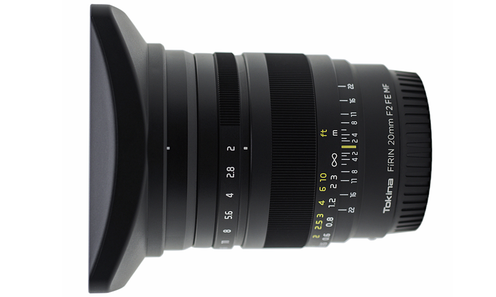

Bonne impression d'ensemble : ergonomie globale et qualité des matériaux
Milpak : "Bonne qualité de fabrication générale, le « tout métal » donne une impression de solidité, et un bel objet.
Contrepartie, le poids un peu élevé : 500g. Dans l’absolu, ce n’est pas énorme, mais par rapport au 600g d’un boitier A7S, ce n’est pas neutre.
Le volume reste bien compact, par rapport à un Samyang, par exemple."
Drhit : "L'objectif est livré avec un pare-soleil rectangulaire, qui nous rappelle clairement une mattebox de caméra. Le seul souci j'ai eu du mal une fois le pare-soleil monté à remettre et à enlever le cache de l'objectif."

Sur la bague de diaph, il y a un petit clic qui permet de choisir entre un mouvement cranté ou fluide. Un bon point pour la vidéo.
La bague de mise au point a des butées, à ses deux extrémités, très pratique pour faire son point manuellement ou encore avec un follow-focus"

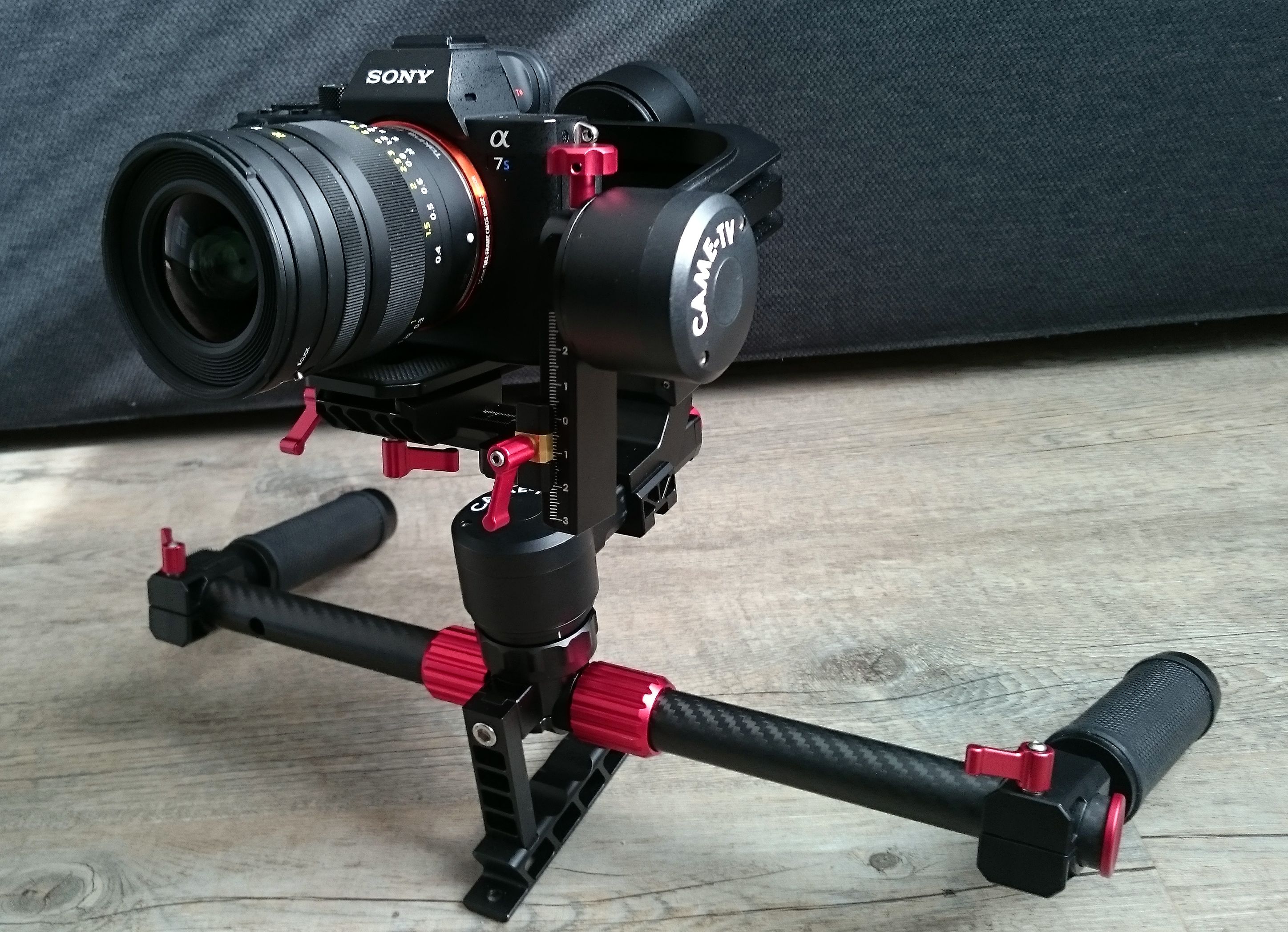

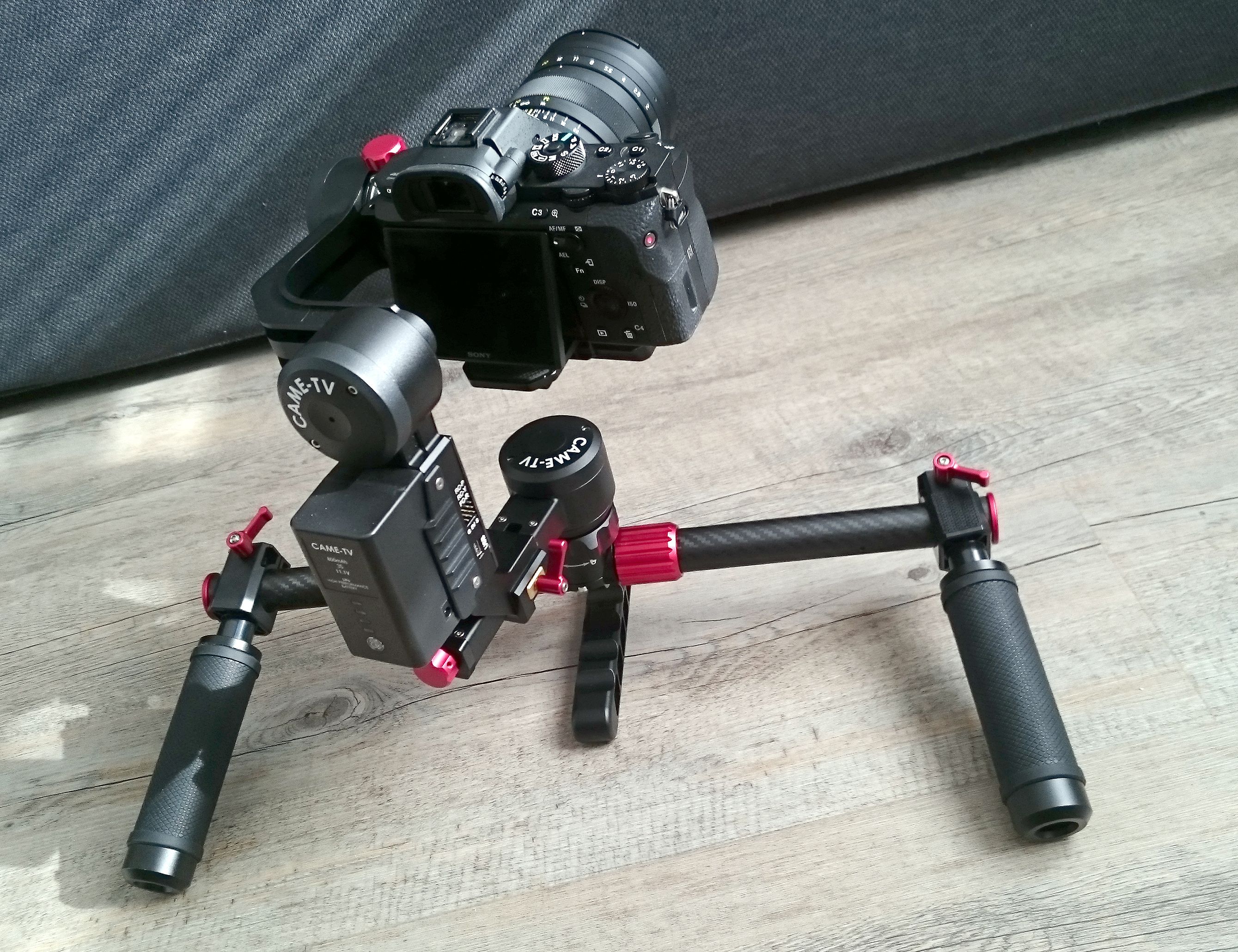

Milpak : "Apporte un mieux par rapport à mes 24mm Samyang et 28mm Sony, mais, sur un 20mm, est-ce bien fondamental ? (Sachant que je ne tourne jamais à main levée sur le A7S.)
Sur un gyrostabilisateur, la focale va donner un bon coup de main pour la fluidité des mouvements, et si je devais acheter un 20mm, il serait en priorité monté sur le Came Tv Optimus ou équivalent.
Les 500g du Tokina demandent sans doute un réglage moteur différent de mon habituel Sony 28mm à 200g pour optimiser l’ensemble. Pour des essais rigoureux, il aurait fallu que je reprenne compètement les réglages de mon Came Tv à partir du logiciel de paramètrage ( Le fameux « SimpleBGC GUI » : Une usine à gaz – Prévoir 2 ou 3 heures de prise de tête)
Malgré tout, le résultat est prometteur en l’état : On arrive sur un ensemble en état de marche qui pèse 2,8 kg, on peut se promener avec toute la journée, et le poser n’importe où, avec le bon montage :
