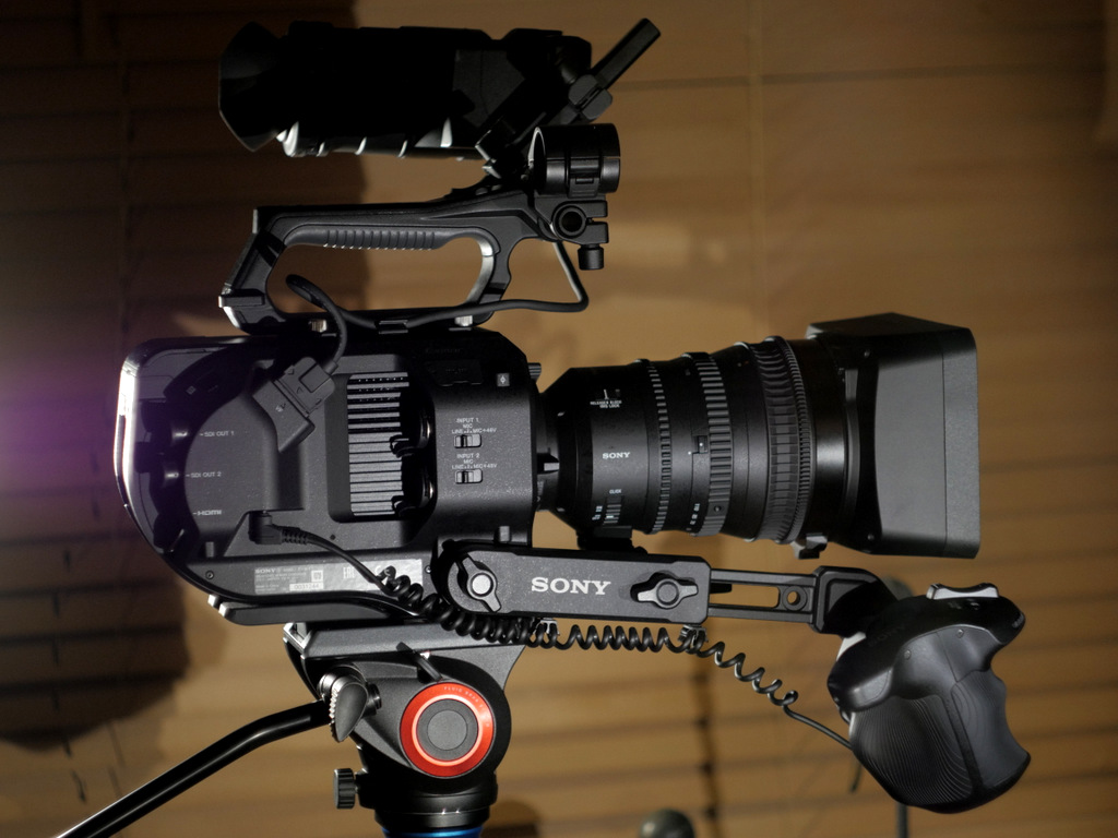

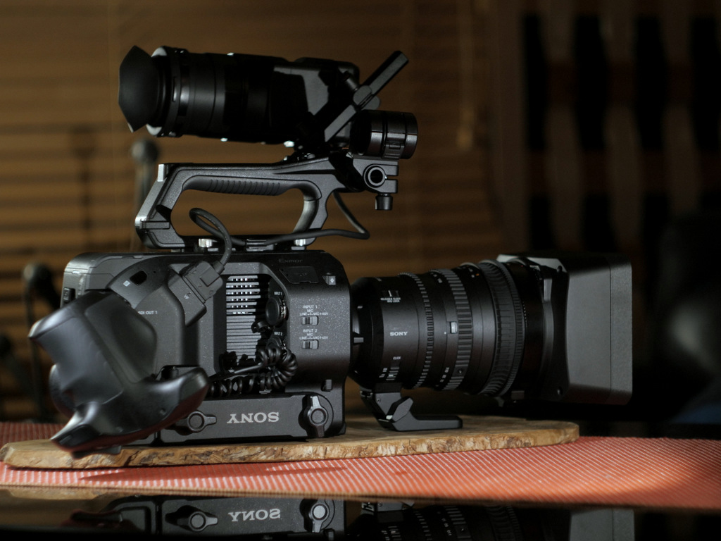

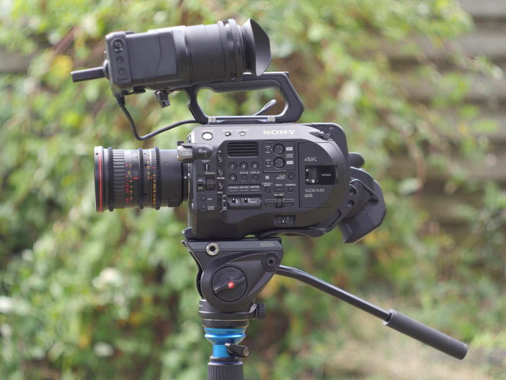

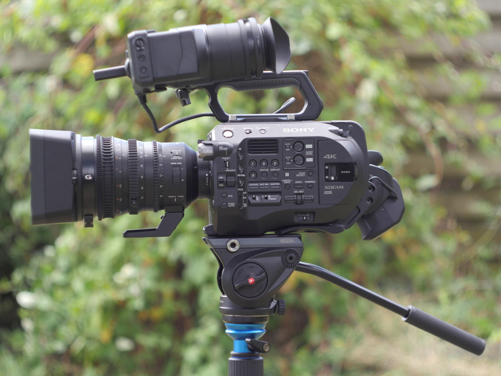

La FS7 II reprend exactement les lignes de son aînée : un boîtier plutôt compact, résistant aux intempéries, utilisable sans assistant ni stagiaire et pourvu d'une monture Sony de type E (comme sur les Nex et les Alpha 7).
Attardons-nous un peu sur le "form factor" qui présente une ergonomie de type épaulière ou semi-épaulière. Au regard du chiffre d'affaire engrangé par les ventes du premier modèle, nombreux sont ceux qui aiment, pour ma part ça me crispe pas mal.
La mini-semelle d'épaule n'est amovible que d'une pincée de centimètres.
Pour peu qu'on lui adjoigne une optique lourde, sachez qu'il n'y a pas de contre-poids à l'arrière, sauf si l'on ajoute le module XDCA et une batterie monture V pour la modique somme de 1700 euros HT.
Prenez également garde à ne pas poser rapidement la caméra n'importe où sans replier le bras articulé vers l'arrière car la gamelle risque de faire mal.
Autre problème, le port du casque devient vite compliqué, l'écouteur de droite se mange systématiquement le flanc de la caméra.
"Étirement du bras vers l'arrière" pour ne pas ramasser la FS7 II au pied de la table.
Pour parler du châssis, nous sommes toujours en présence d'un appareil qui fleure bon la robustesse : peu d'éléments en plastique (poignée du bras articulé, viseur et flanc gauche), le reste est en aluminium et/ou en magnésium.
Gare aux câbles du viseur et de la poignée, ils sont moulés dans le plastique ! S'ils lâchent, il faudra remplacer l'élément concerné tout entier. Canon a pourtant retenu la leçon..
Globalement, c'est quand même pas mal du tout, pour un appareil "made in China".

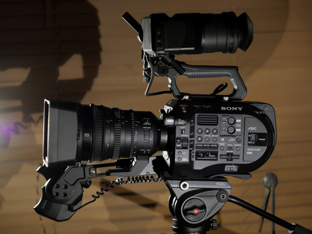

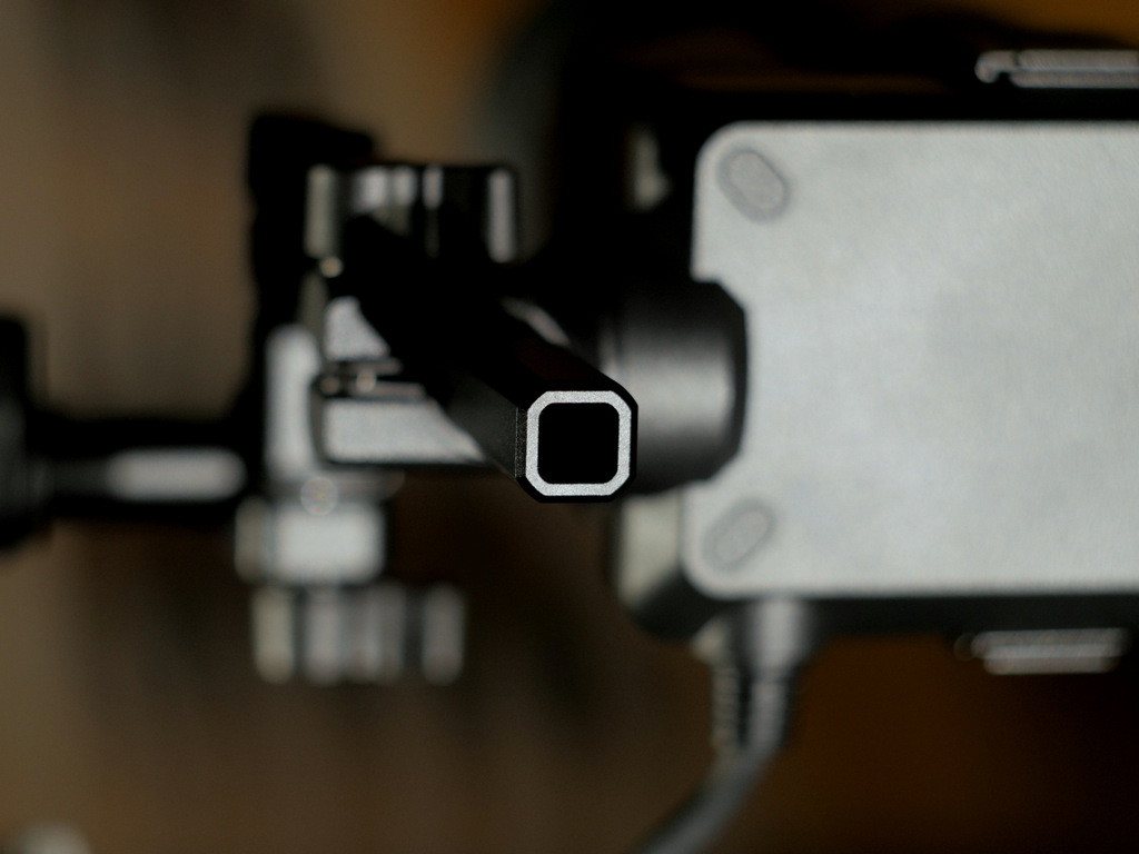

D'autres améliorations demeurent visibles à même la carlingue, notons la présence d'un rod (celui qui maintient le viseur en place) non pas circulaire mais carré, ça ne tourne plus dans le vide durant les phases de réajustage.
L'invention de la roue n'était pas forcément une bonne idée, loué soit le retour aux sources !

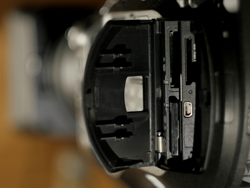

Bonne nouvelle pour ceux qui ont des grosses mains, voire pas de main du tout, les cartes XQD sont désormais plus faciles à insérer et à extraire.
Il paraît que c'est plus facile qu'avant, perso je n'ai jamais eu à m'en plaindre.

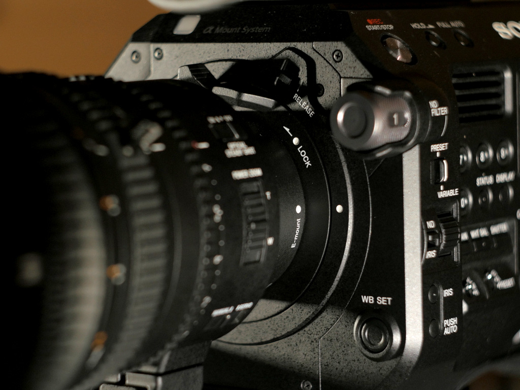

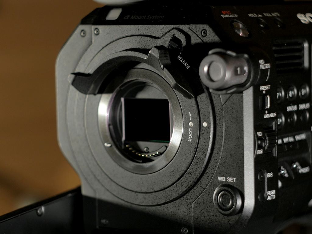

Sans omettre mon optimisation favorite : le système de verrouillage de la monture !
Les montures à baïonnette, qu'elles soient de type Alpha, Sony E, Canon EF, Lumix MFT et compagnie.. tolèrent par défaut une charge maximale de 1Kg.
Au-delà de cette limite, il est nécessaire d'ajouter des rods et un support d'objectif ou de porter le tout par le collier de l'optique (si le poids du boîtier lui-même ne dépasse pas le kilogramme).
C'était le tendon d’Achille de la FS7 I, surtout quand cette dernière était commercialisée avec un zoom PZ 28-135 mm f/4 d'1,200 Kg en guise de kit lens.
Avec la FS7 II, c'est sécurisé. Les 1100 grammes du PZ 18-110 mm f/4 sont fermement tenus, sans rod et sans jeu. C'est exemplaire !
C'est ouvert et ça peut manger du "lourd", ça va tenir.
C'est verrouillé, le 18-110 ne se fera pas la malle !

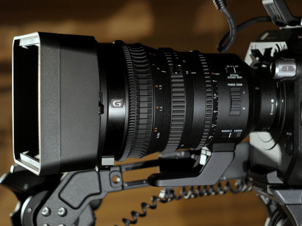

Cette nouvelle optique reprend, elle aussi, les traits principaux de l'ancienne version : construction tout temps, 3 bagues distinctes et débrayables, compatibilité assurée avec les systèmes 35 mm et full frame, stabilisation et auto-focus, iris à 7 lamelles, ouverture à f/4, zoom à encombrement constant.
Si la FS7 II ne se contente que de quelques retouches, son nouvel objectif propose une renaissance ! Voici la liste :
-> Tout d'abord, l'apparition d'un pare-soleil à volet, comme sur les traditionnelles caméras de poing ENG, alors qu'il fallait sans cesse placer une sorte de couvercle de tupperware devant la lucarne de l'ancien caillou (le PZ 28-135 mm).
-> Moins de zoom mais un champ de vision plus large, le jeu de focales entame sa course à 18 mm soit environ 27 mm en Super 35 (crop autour de 1,4 ou 1,5.. personne ne s'entend là-dessus).
-> C'est enfin un authentique zoom mécanique à levier et sans inertie !
-> Véritablement parfocal, une vertu non garantie sur le modèle précédent (le 28-135) qui laissait la zone de netteté reculer de plusieurs dizaines de centimètres en fin de dézooming.
-> Toujours sur le zoom, il est désormais possible de jouer avec un vrai "creepy zooming" par le biais du mini-rocker localisé sur la poignée supérieure, effet flippant garanti ! Chose impossible avec le premier PZ, toujours trop rapide même paramétré sur la plus lente progression autorisée par le moteur.
-> 100 grammes de moins, c'est ça de gagné pour la monture et nos articulations.

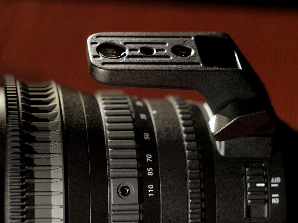

-> Disparition du collier contre l'apparition d'un support optique qui, enfin déclippé, nous laisse découvrir un petit sabot compatible avec n'importe quelle griffe porte-accessoires (du style cold et hot shoe).
Et si ça ne suffisait pas, un autre point de fixation se cache sous la tête de l'optique.
-> Tant d'apports ont un prix : 3200 euros HT ! Soit plus de 1000 euros de plus que l'autre fois je crois bien..
Problème à signaler : J'ai parfois constaté un sévère pompage au niveau de la mise au point auto, du genre fatal ! Déjà nous sommes très loin de la vélocité du Dual Pixel des Canon EOS C, mais là c'est vraiment problématique (dysfonctionnement visible sur l'un des rushes à télécharger).

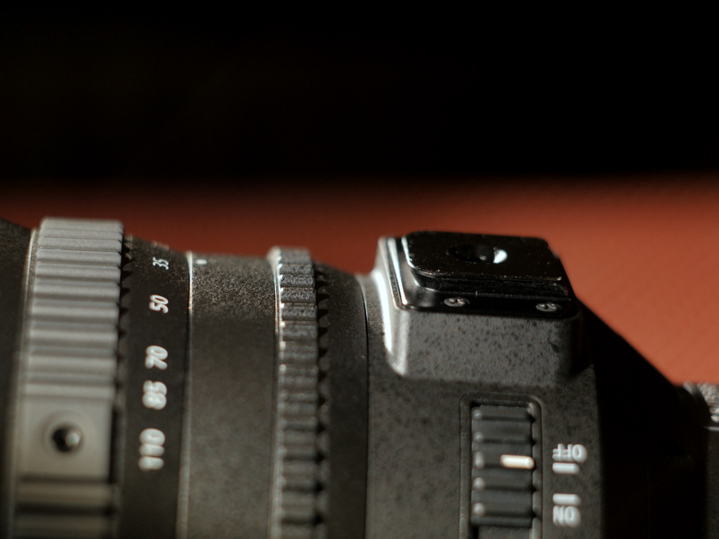

Sous la semelle...
Se planque un sabot !

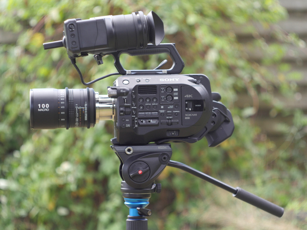

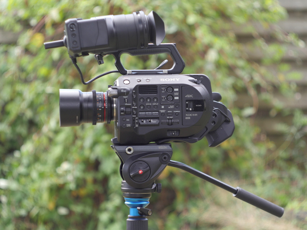

En plus du PZ 18-110 mm f/4 d'origine et du Samyang 35 mm T1,3 (le petit monstre de lumière qui m'a été aimablement prêté, 9 lames, un poids plume, pour moins de 500 euros TTC), les gars de Tokina ont eu la gentillesse de confier au Repaire deux optiques à monture E bien distinctes et 100 % manuelles issues de la série "Cinema ATX" :
Le Tokina 100 mm Macro T2,9 (iris à 9 lames, refermable à T32, 2500 euros TTC) et le zoom grand Angle 11-16 mm T3 (iris à 9 lames également, autour des 1300 euros TTC).
Ce qui frappe en premier lieu, avec ces deux derniers objectifs, c'est la qualité de construction tout métal et, immanquablement, le poids.
Le tout à l'air hyper costaud et cela s'en ressent. Si le zoom 11-16 mm possède un pas de vis prévu pour accueillir un support providentiel, je m'étonne encore de l'absence de collier du côté du 100 mm Macro et de ses 1300 grammes.
Ceux qui en ont les moyens et l'usage trouveront leur compte avec ce matos de haute tenue (l'optique, les bagues, les finitions.. tout est fluide, tout est robuste et clean).

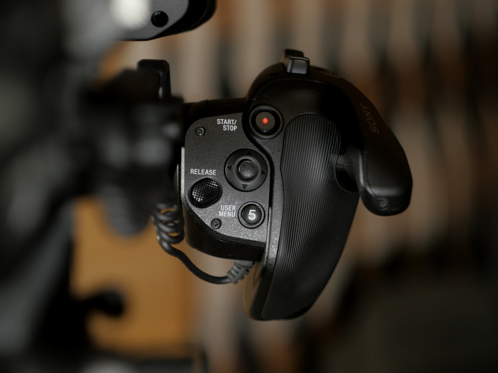

Prenez les commandes ! La poignée est en plastique.. mais cela n’ôte en rien son confort.

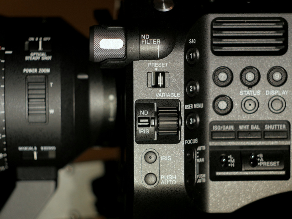

On passe rapidement à l'étape du tournage, il y a forcément le truc qu'il faut tester : le fameux filtre ND électronique (à cristaux liquides selon le web), employable de différentes manières :
- Soit comme un système ND classique, à programmer sur 4 valeurs. Clear, 1/8, 1/32, 1/64 (ce n'est q'une possibilité parmi tant d'autres, sachant que les valeurs d'opacité s'étendent de 1/4 à 1/128). Lorsque l'on active le mécanisme, un écran vient se placer devant le capteur en émettant un p'tit "Bzzzttt", ne reste qu'à tourner la roue pour faire varier l'opacité selon les réglages prédéfinis.
- Soit d'une façon plus fine encore, en pilotant l'obscurcissement via une autre molette, pour passer du 1/4 au 1/128 sans se restreindre aux 4 paliers de la roue principale.
- Soit en full auto, en laissant le filtre agir comme il l'entend (à l'image de l'iris automatique des caméras de reportage, sans les nuisances du pompage et des variations de la profondeur de champ).
Cette dernière option ne me semble réellement pertinente qu'en cas d'urgence ou d'une situation critique. Pour peu qu'une partie du ciel trop clair ne rentre dans la zone d’interprétation de la "cellule", c'est tout le reste du décor qui virera dans les ténèbres. Le fait est que ça marche.
A priori, le filtre ne dénature pas l'image native, ni en piqué, ni en teinte. Si c'est le cas, cela s'avère suffisamment négligeable pour que le commun des mortels ne puisse s'en rendre compte.
En espérant que ce surplus d’électronique ésotérique tienne le coup dans le temps.

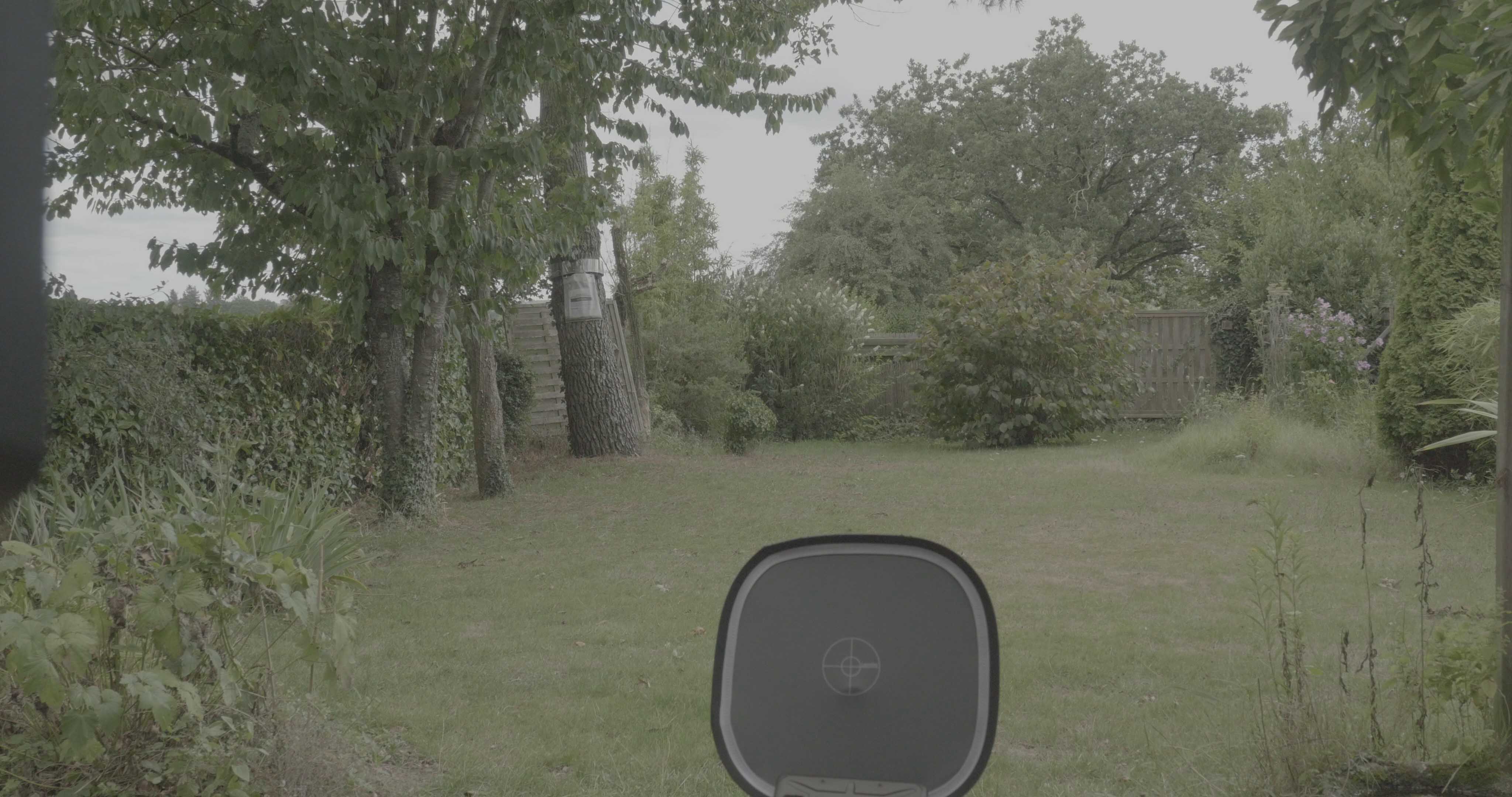

Le bitrate et la quantification ne faisant pas tout, j'ai sorti le GH4 (bridé en 4K 4.2.0 8-bit @ 100 Mbps) à titre de comparaison.
Sans surprise, le petit Lumix se fait bâcher en dynamique et dans la gestion des hautes lumières (les transitions du GH4 sont violentes et tendent souvent vers le clipping).
La FS7 II compte les nuages dans un ciel blanc-cramé.
Au grand dam du petit GH4.
En revanche, peut-être ne s'agit-il que d'une impression, le Lumix semble mieux restituer les fins détails que la grande Sony.

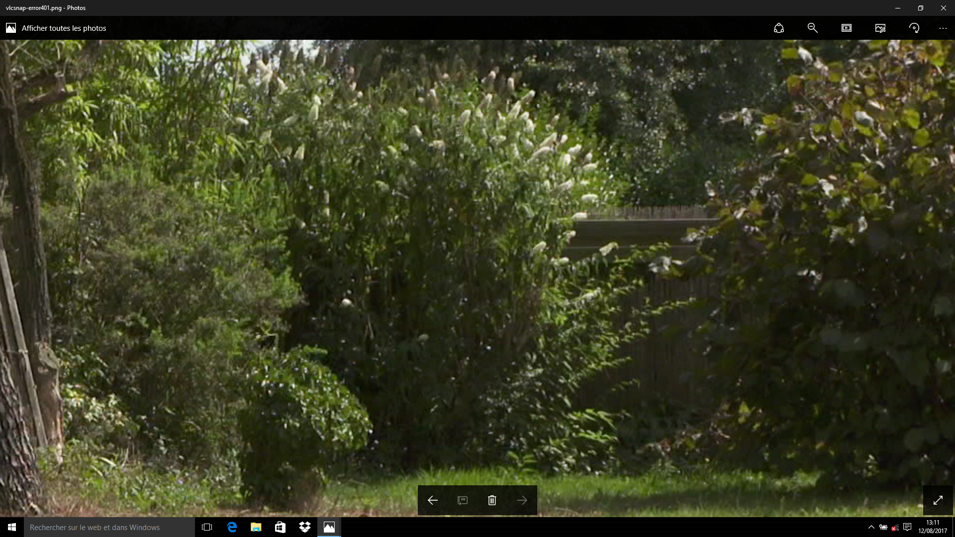

La FS7 II serait-elle encore victime d'une profusion de macroblocks, même dans ses débits les plus élevés ?
Rappelons que le premier modèle n'était pas exempte d'artefacts de compression en tout genre, des pâtés de pixels venaient littéralement bouffer les micro-contrastes et les gradients.
Le problème avait été en grande partie conjuré par une MAJ salutaire décernée au F5 et F55 (qui disposent désormais du XAVC-I class 480), malheureusement la FS7 I quant à elle ne se cantonnait qu'au XAVC-I class 300 (300 Mbps en 4K 25p ou 600 Mbps en 4K 50p).
A ce jour, il en est de même pour la FS7 II : XAVC class 300, pas plus.
Des rushes sont téléchargeables ici-même, n'hésitez pas à vérifier cela de votre côté.
Pour ma part, je perçois chez cette caméra une excellente Full HD, mais une UHD et un 4K ternis par les macroblocks (bien que cela soit moins flagrant qu'auparavant).

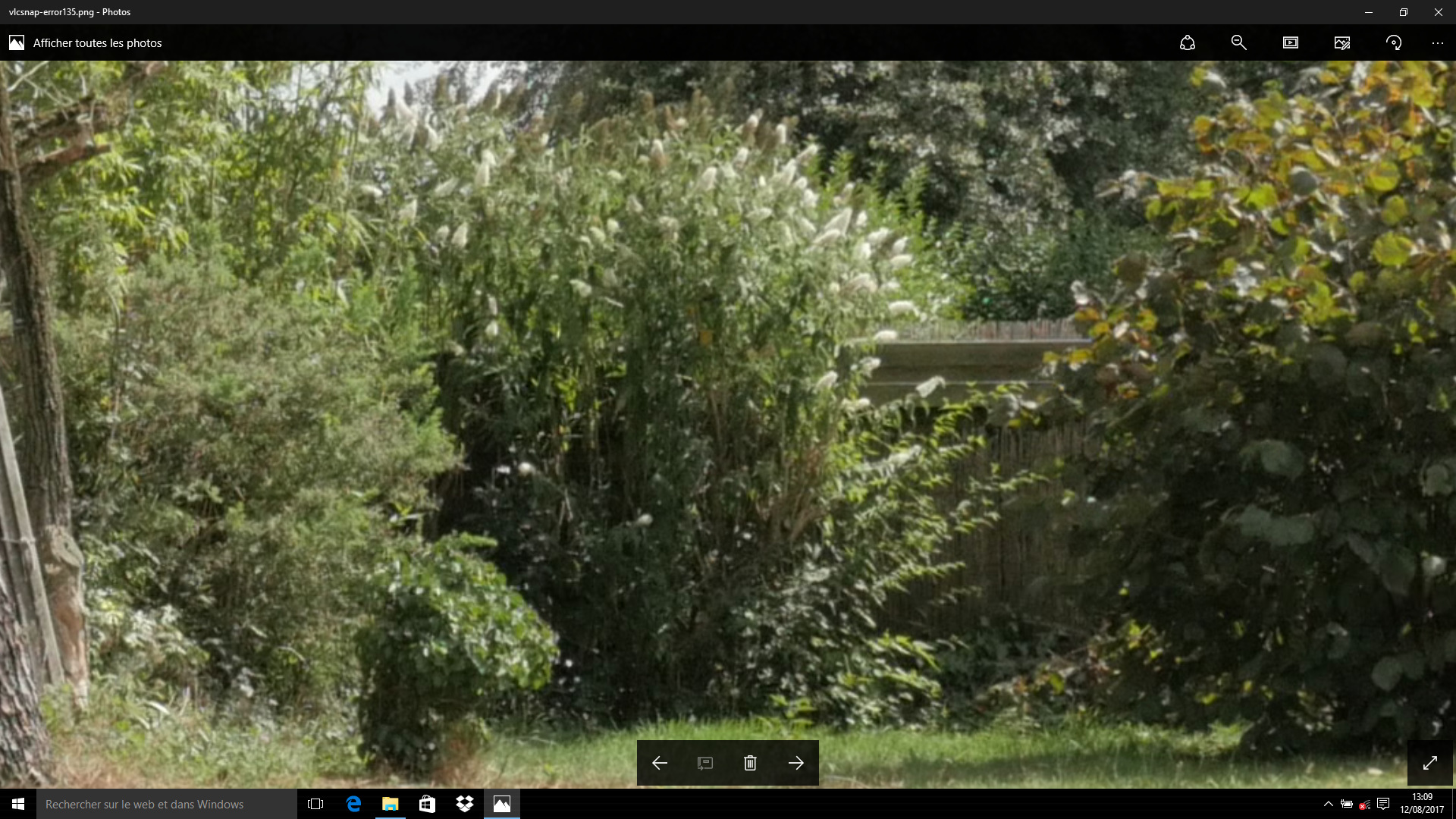

La FS7 étant par nature une caméra très clean et sensible (donc peu bruitée), les artefacts se remarquent aisément.
Et je me demande même s'il n'y a pas un soupçon de 3DNR imposé (filtre anti-bruit made by Sony) dans l'air..
La FS7 II (gros zoom bien crade dans une capture 4K, rush natif dispo), observez bien la barrière et le feuillage à l'ombre.
Le GH4 (rush également dispo), désolé pour la surexpo et la diffusion causée par le filtre ND, notez que les détails sont intacts.
Le fait est que le GH4 à 1000 euros et son 4K 24p @ 100 Mbps me paraît plus précis que la FS7 II à 12 000 euros et son 4K 25p @ 300 Mbps.

Avec le Samyang 35 mm T1,3 et une base de 1600 ISO native, c'est la foire aux rapaces nocturnes !

Pour récupérer les rushes, ce fut un peu la galère, le kit de tournage ayant été livré sans lecteur de cartes XQD, je suis passé par un câble USB (fourni avec) pour connecter la caméra à l'ordi.. Vache ! La transmission était longue !
Ensuite, VLC s'avère presque inutilisable pour zieuter les fichiers MXF. C'est fluide à la lecture, malheureusement il met une plombe à se lancer et à switcher les différentes prises.
Du coup, j'essaie naïvement des les benner dans le "bouffe-tout" Magix VDL Premium, mais ce dernier ne les accepte tout simplement pas (version Pro obligatoire !).
Davinci Resolve 12.5 m'a bien dépanné pour visionner et trier le tout. fluide en Full HD, saccadé en UHD/4K (dommage !), au moins j'avais toutes les vignettes. En revanche il n'apprécie pas du tout ce qui sort du GH4, à voir lorsqu’ils auront débuggé la version 14.
J'aurais dû télécharger Content Browser.
L'étape du dérushage aura également souligné le combo luminosité/contraste un peu piégeur du moniteur LCD de la FS7 II, le rendu de celui-ci est plus clair que nature, il crame même là où ça ne l'est pas, d'où certaines sous-expositions.
En revanche, les couleurs paraissent fidèles.

Et, un peu comme l'AJA Cion, un système de verrouillage de l'optique particulièrement sécurisant autour de la monture.

+ Monture E renforcée et verrouillable

+ Presque un sans faute pour le PZ 18-110 mm f/4

- Ergonomie (pour ma part) inconfortable avec un sacré déséquilibre vers l'avant
- Certains éléments encore trop cheap' (poignée latérale, viseur..)

Je vous refile également quelques prises en Cine EI S-Log 3. Ne shootant presque jamais en Log, j'ai préféré ne pas trop m'étendre sur le sujet, ce sera à vous de le tester, de partager votre ressenti.
J'espère juste ne pas avoir foiré l'exposition de cette courbe si particulière (par ailleurs limitée sur trois valeurs de WB prédéfinies : 3200, 4300 et 5600 K).
