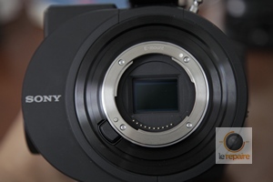

La FS-700 est une caméra à objectif interchangeable. La monture pour les objectifs est la monture E, monture restreinte nativement aux objectifs Sony de la gamme NEX. On en trouve quelques uns chez Sony, Zeiss propose aussi cette monture sur sa ligne d’objectifs CP2 et Compact Zooms, mais dans l’ensemble l’offre n’est pas encore extraordinaire. Ce qui est bien tout de même c’est que en dehors des Zeiss ces objectifs proposent tous l’autofocus et un contrôle électronique de l’iris par la caméra, ouvrant le monde du 35mm aux automatismes très présents dans le monde de la vidéo.
La présence d’une poignée comportant une commande de zoom dans le kit de la FS-700 annonce même l’arrivée de futurs objectifs motorisés pour un fonctionnement complètement analogue à celui d’une caméra de poing traditionnelle.
Là où ça devient très intéressant c’est que cette monture, à l’instar de la monture µ4/3, est une monture conçue avec un tirage optique très court ce qui laisse tout simplement de la place entre le capteur et l’objectif par rapport aux autres objectifs présents dans l’industrie.
Sony fabrique ainsi un adaptateur pour ses objectifs photo alpha, qui gère également l’autofocus, le contrôle électronique de l’iris et même la stabilisation.
Pour les autres marques d’objectifs plusieurs constructeurs tierce partie proposent des adaptateurs. On peut ainsi adapter des optiques Arri PL, Canon EF ou FD, Nikon ou même Leica ce qui est un vrai avantage créatif même s’il est subordonné au fait qu’il faut disposer du bon adaptateur.

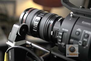

Pour les besoins du test, Sony nous avait fourni initialement un seul objectif : le 18-200mm F3.5-6.3, celui du kit. Comment dire, sans être grossier... Si on va tourner en 35mm, franchement je ne vois pas bien l’intérêt de le faire si c’est pour se trouver bloqué à F/6.3 ! Mais voila, tout l’intérêt des objectifs interchangeables c’est justement cela. S’il y a besoin d’une optique particulière, il suffit de la trouver et de l’adapter et c’est ce que nous avons fait.
Nous disposions d’une valise d’optiques Canon EF que nous avons adapté grâce à la bague metabones, capable de supporter le contrôle de l’iris et la stabilisation (mais pas encore l’autofocus). Sony nous a fourni de son côté l’adaptateur Sony Alpha et une optique 24mm à large ouverture que nous avons donc pu tester avec beaucoup de succès.
