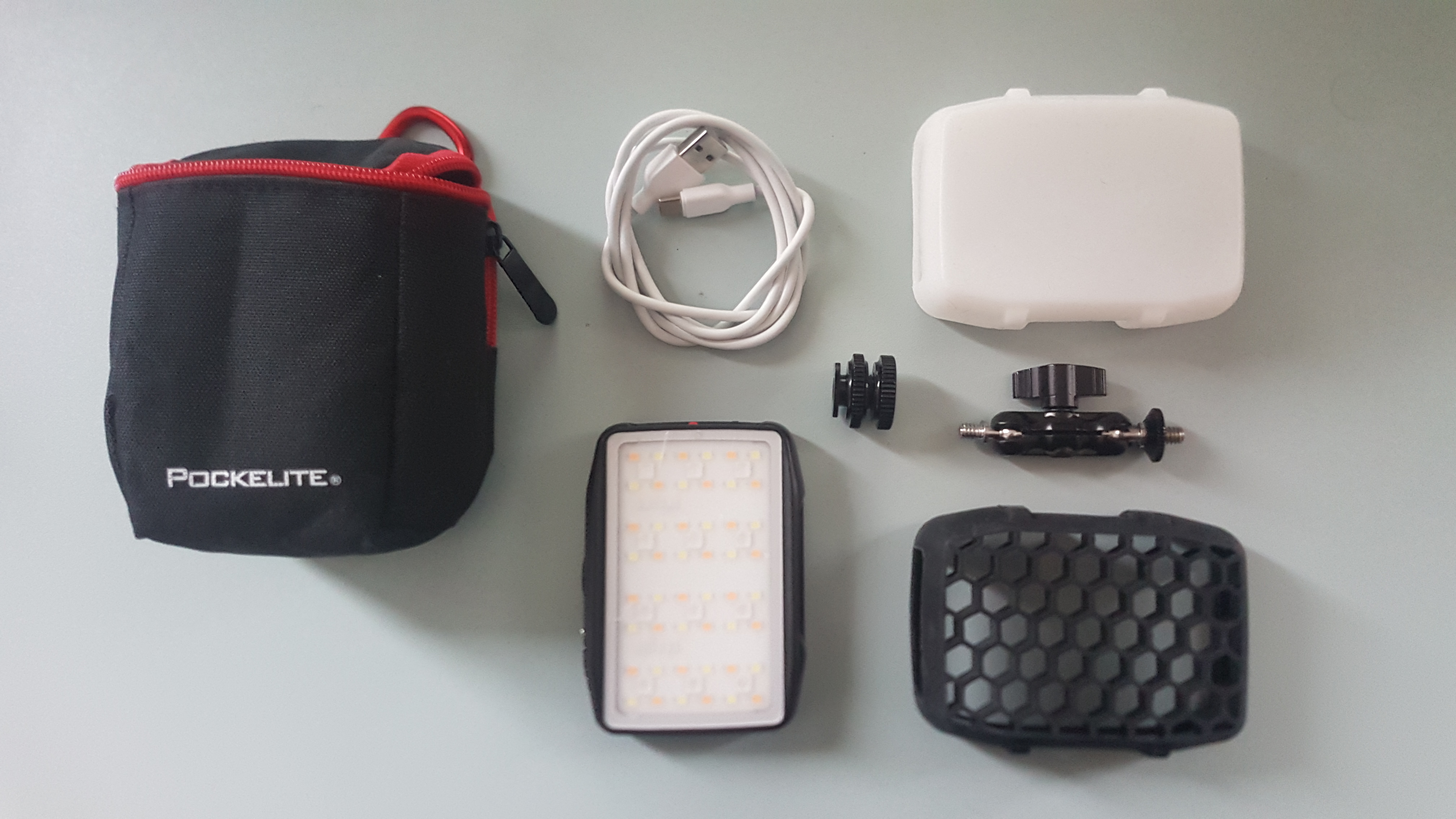

La F7 Mini est fournie avec une sacoche munie d’un mousqueton, un câble de chargement USB to USB-C, une rotule, un adaptateur pour fixer la minette sur le porte flash, un calque de diffusion et un nid d’abeille.![]()
Ces deux derniers accessoires ne sont malheureusement pas vraiment superposables sans gêner l’accès aux boutons ou sans générer des fuites de lumière.
