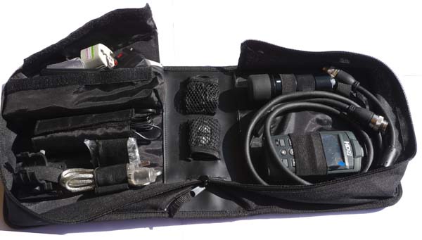

Un ensemble complet avec télécommande, câble, support pour divers type de fixation et fiche d’alimentation. La paluche a un repère qui permet de visualiser son orientation facilement et des fiches vidéos solidarisent la caméra à l’enregistreur.
Caméra full HD 1080p avec télécommande et écran LCD couleur 2 pouces, enregistreur sur carte SD jusqu'à 32GO, photo HD 8 millions de pixels.

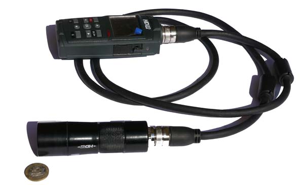

La connectique solide permet de manipuler et fixer sans souci la paluche à l’enregistreur. Un bouton Marche/arrêt situé sur le coté pour la mise en route, l’écran LCD s’allume et retransmet les images de la paluche. Nous pouvons donc instantanément contrôler le cadrage de l’image. Le changement de mode d’enregistrement s’effectue par un appui successif sur une simple touche (avance). Une autre touche "caméra/appareil photo" permet de basculer dans un mode ou l’autre et comme pour le changement de format d’acquisition, la même touche d’avance permet de changer la résolution des photos. Le menu de l'appareil est très facile à utiliser et permet de personnaliser les niveaux sonores des touches, l'heure, la qualité d'image et tous les autres paramètres très simplement, le menu est en français.
La coque durcie donne un sentiment de solidité et la paluche, relativement imposante, renforce cette impression. L’insertion de la carte SD se fait par le basculement d’une trappe dans la partie inférieure de l’enregistreur. L’enregistrement s’enclenche par une pression sur la touche correspondante ou par utilisation de la télécommande. Celle-ci ne possède que 2 boutons (mais qui regroupe les 2 fonctions essentielles) à savoir la mise en route et arrêt de l’enregistrement et le mode d’acquisition souhaité.

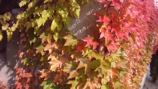

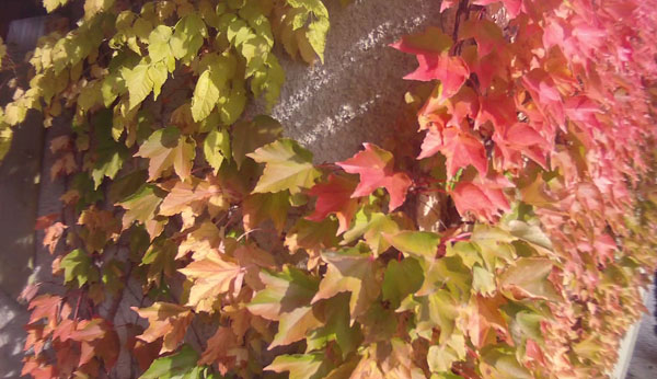

Le mode photo est convenable, de part son semi grand angle, les images ne sont pas trop déformées et la résolution est correcte pour chacun des 2 modes. En zoom maximum, un bruit apparaît sur les 2 modes de photos mais cela est logique au vue de la taille du capteur.
Paluche en zoom maximum et au format d'enregistrement de 8 millions de pixels
Paluche en zoom maximum et au format d'enregistrement de 5 millions de pixels

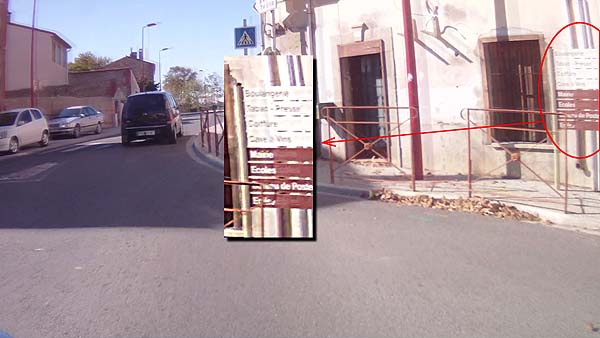

En utilisation « ordinaire » les images en FullHD sont d’une bonne définition et d’une netteté satisfaisante. On constate une légère saturation des couleurs vers le jaune mais l’ensemble reste agréable à regarder sans trop trahir la réalité.
Zoom d’un panneau d’affichage dans une acquisition en 1080:

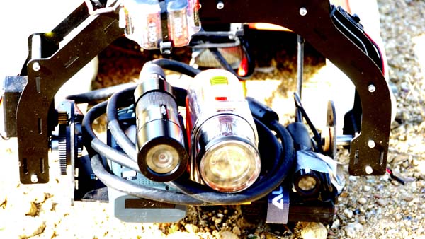

CPPro HD en mode modélisme.
(CP Pro HD et contourHD côte à côte)

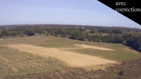

L’exploitation de l’ensemble est plus délicate en modélisme. En effet le "long" fil devra être la source d’une attention particulière pour ne pas se prendre dans des pièces en mouvements. La paluche réagit bien en mode d’utilisation normale sur avion ou voiture RC mais se trouve également soumis à des ondulations lors de son placement sur un hélicoRC comme la plupart des caméras embarquées. Il demeure un léger flou de bougé sur les images de premiers plans lorsque la machine prend de la hauteur, flou qui disparaît quand le plan se rapproche de la paluche. La définition est bonne au regard de la dimension des images d’acquisition : en mode 1080p, la définition est meilleur qu’en WVGA mais inversement, le flou et autre difficulté de netteté ou exposition sont plus voyants qu’en WVGA. Le bon compromis semble de filmer en 720P, image qui adoucie les prises de vue aérienne toute en gardant une bonne résolution de l’ensemble, bien que le mode 1080 offre une image satisfaisante dans la plupart des situations.
Image de la CP Pro en 1080p avec correction gamma et colorimétrique.

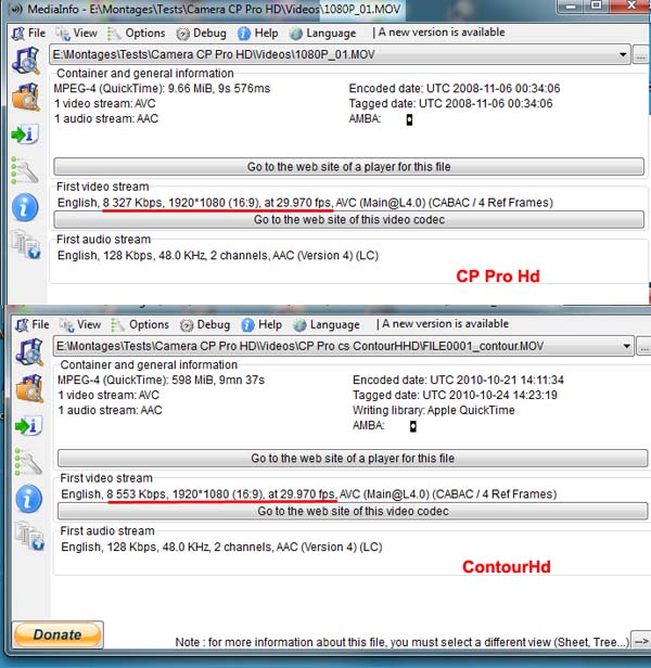

La contourHD donne une définition d'image pratiquement identique à la CP Pro HD tant dans la qualité de l'image que son débit d'enregistrement (voir un taux de transfert légèrement supérieur) :
Les ondulations sont présentes dans les 2 enregistrements et les images sont d'une définition identique. Le plus irait à la contourHD moins encombrante mais sans possibilité de contrôle de l'image en direct ni un déclenchement de l'enregistrement à distance. De plus, les paramétrages de la contourHD (contraste ....) nécessitent la présence d'un ordinateur alors que la CPPro peut se configurer en direct.
