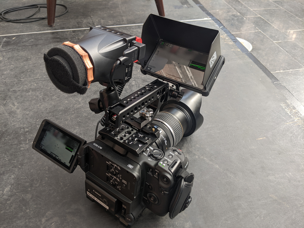

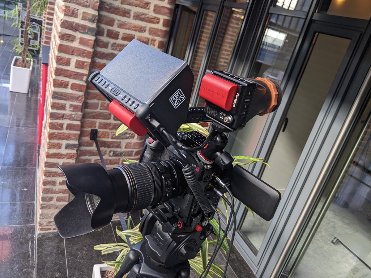

Personnellement je trouve qu'un EVF, c'est important. Aussi j'ai opté pour un Portkeys LEYE III (qui n'est pas parfait, mais mieux que rien).

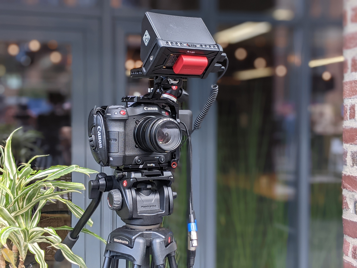

Le principal souci avec ce genre de « viewfinder », c'est de parvenir à les fixer de façon simple et fiable. La cage SmallRig propose deux « cold shoe », l'un sur l'épaule gauche, l'autre sur l'épaule droite, qui sont robustes et parfaitement adaptés à ce genre d'usage (une bonne rotule Manfrotto et ça roule pas trop mal, même si ce n'est pas aussi bien qu'un Canon EVF-V70).

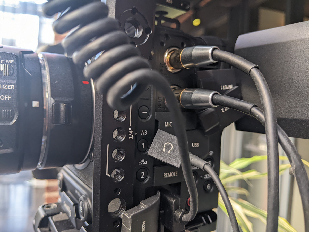

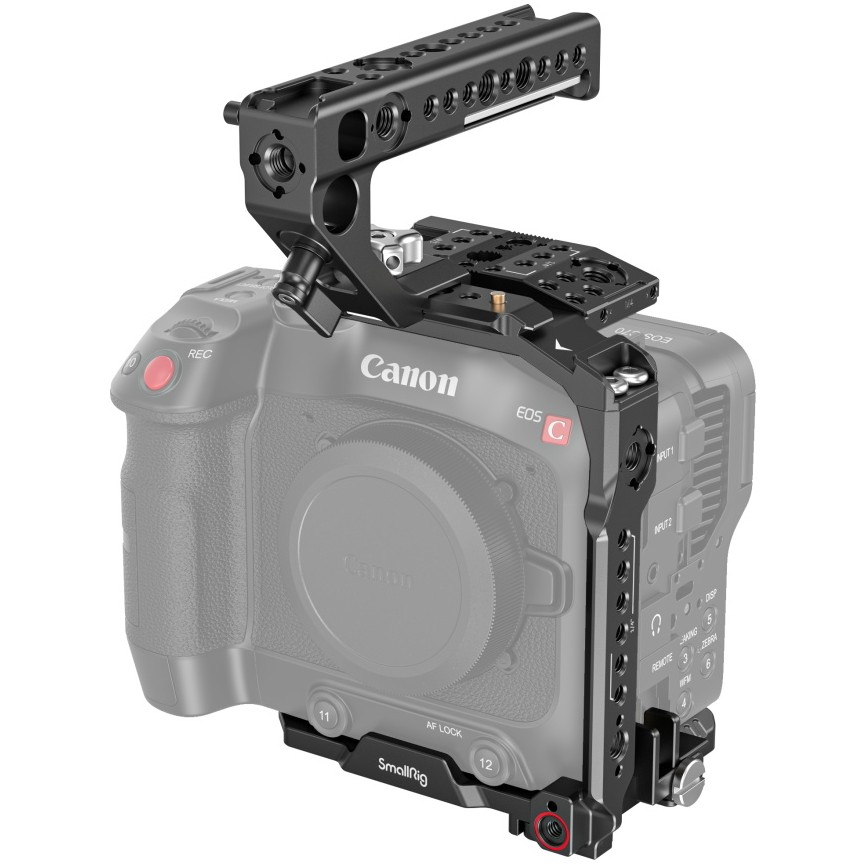

La cage est facile à assembler (en quelques minutes), parfaitement conçue, l'accès à la partie gauche, notamment aux diverses entrées et sorties, reste pratique (ce qui n'est pas toujours le cas, je pense plus particulièrement aux appareils photos et aux caches « tous temps », bien coincés par l'acier des petites cages, qu'il faudra finalement démonter pour brancher un truc...).
L'ensemble, en plus de proposer toute sorte de points de montage, protège correctement le corps caméra (ce qui n'est pas forcément du luxe, on n'est pas ici sur un boîtier en magnésium).

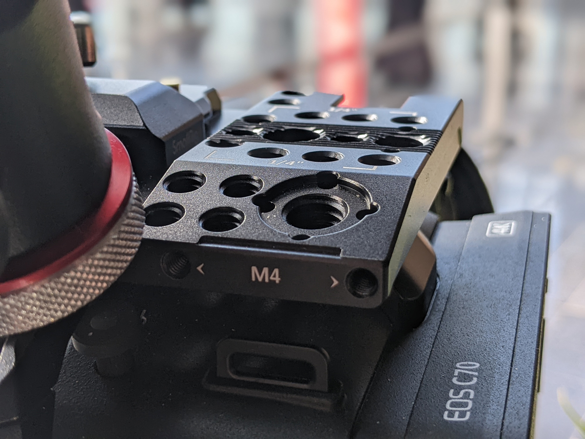

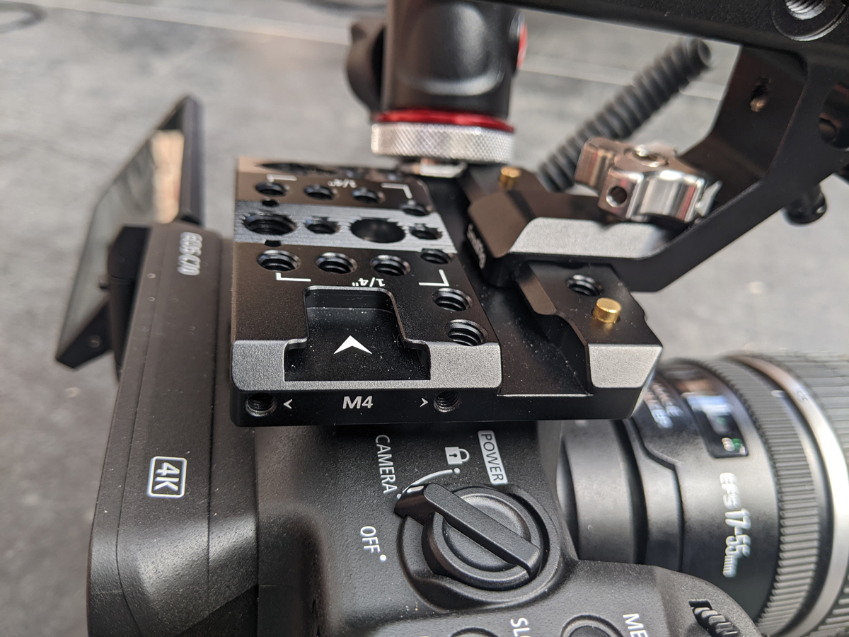

La SmallRig 3899 propose aussi quelques astuces intéressantes. Par exemple, il y a deux emplacements pour de la visserie M4. Ce qui permet de monter la suspension de micro de la poignée d'origine (la Canon) directement sur la cage.
Malheureusement l'emplacement de droite, juste au dessus du sélecteur principal, ne laisse que peu de place pour utiliser agréablement la caméra.
Celui de gauche n'est pas non plus très bien placé pour « faire du son ». On aurait préféré retrouver ces points de montage M4 tout au bout de la poignée 2439…
Plus pertinent (du coup), on peut utiliser la poignée Canon, avec la cage SmallRig, c'est parfaitement compatible. Ce qui permet donc, au besoin, de monter un micro facilement (mais on a moins confiance dans la solidité de la poignée, et surtout dans celle de sa fixation...).

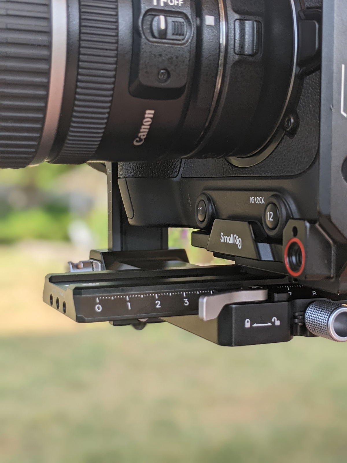

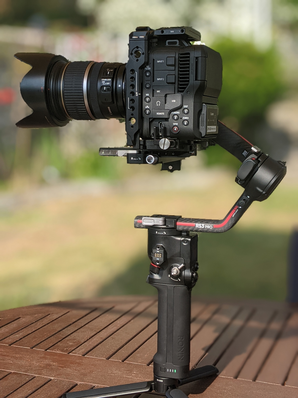

Enfin, ce que j'ai préféré, même si je ne l'attendais pas, c'est le fait de pouvoir, très rapidement, en enlevant deux vis, convertir la « bottom plate » en plaque de montage rapide pour DJI Ronin RS...
Bien sûr, il est évident qu'au quotidien, pour passer du trépied au gimbal, on va gagner du temps... mais surtout, le montage est beaucoup plus fiable qu'avec le matériel DJI...
Avec mon DJI RS3 Pro et la plaque de montage rapide DJI, qui ne propose qu'un seul point de montage, la C70 (bien plus lourde qu'un petit hybride) a tendance, surtout lorsque les mouvements sont enlevés, à pivoter un peu sur son axe z, ce qui n'est pas top pour la stabilisation des rushes (et pas forcément très rassurant pour l'intégrité physique du matériel). Il faut serrer comme une brute pour éviter cela... Un temps.
Avec la plaque de montage SmallRig, rien ne bouge, c'est impeccable. Y compris en low mode, avec des mouvements genre grue, type, modestement hein, Arri Trinity (je monte le DJI R3S Pro sur un Steadicam AERO 15, via l'accessoire dédié, le Steadimate RS - mais c'est une autre histoire...).
C'est donc, à mes yeux, une super idée. Je regrette juste que SmallRig n'ai pas pensé à reproduire les points de montage pour le follow-focus DJI (quitte à copier la plaque de montage rapide, autant ne pas oublier la visserie)... mais enfin on peut se débrouiller, il y a ce qu'il faut sur la cage pour monter de la tige de 15 (et un autofocus très capable dans la caméra).

Au final je suis très content de cette cage, ça me permet de monter un LCD (pour info, un Portkeys P6), un EVF, de profiter d'une poignée confortable, de pouvoir coller l'ensemble sur un gimbal, c'est solide et pratique, et le poids reste contenu. Un très bon rapport qualité/prix, comme d'habitude avec SmallRig.
