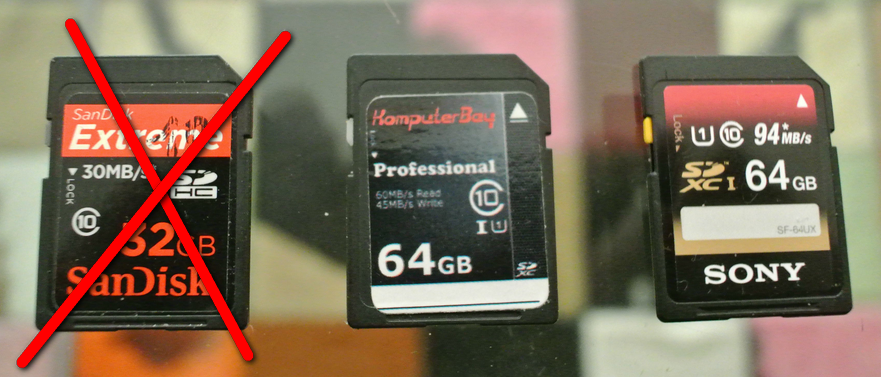

    Carte rapide exigée pour le XAVC-S
    cartes-memoires-ax100-pluscroix
    La caméra fait clairement la difficile pour les cartes mémoires acceptées en vue du mode XAVC-S. Seules les plus rapides seront éligibles. Par exemple typiquement une carte Sandisk "Extreme" SDHC 32 Go classe 10 ("30 MB/s") s'est vue refuser le support du XAVC.
    Celles qui ont reçu la permission pour le XAVC sont des SDXC plus récentes.
    - une carte Sony UHS I SDXC 64 Go (100 euros chez Darty) bien sûr
    - une carte KomputerBay 64Go UHS-I SDXC 60/40 MB/s a été acceptée aussi heureusement (39 euros chez Amazon)
