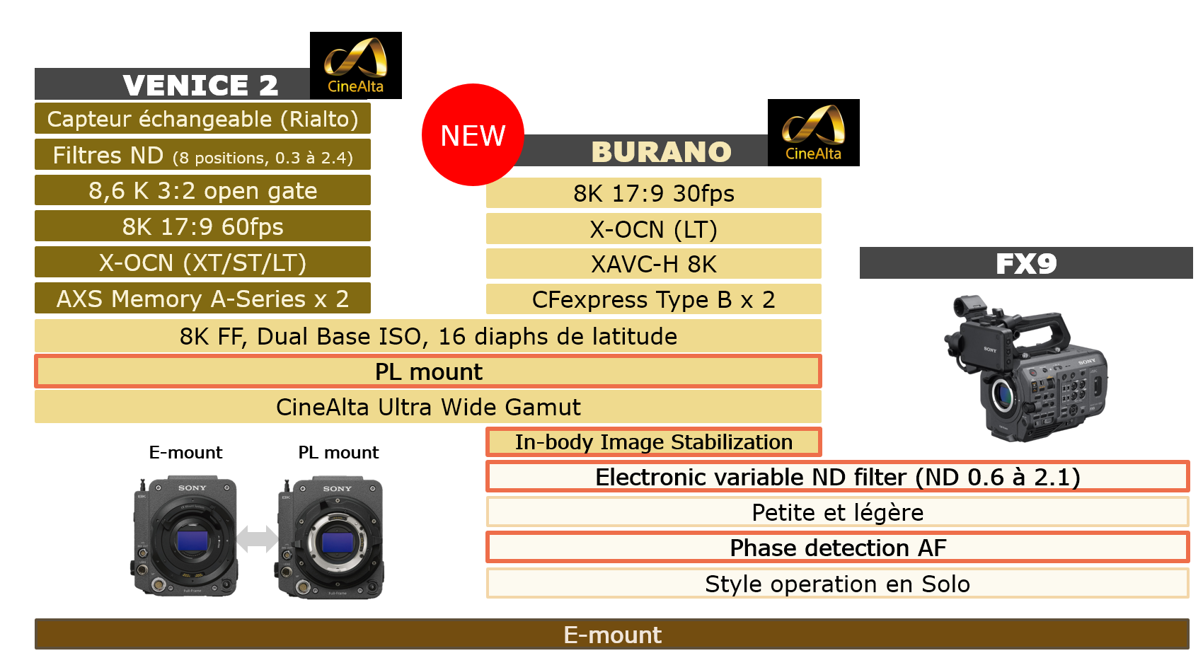

Une “mini” Venice ?
Si on prend en exemple les autres fabricants caméra, dans le couple caméra et caméra compacte (pensez Alexa et Alexa mini pour faire simple) on peut accepter certaines différences entre la “grande” et la “petite”, c’est probablement des compromis inévitables. Peut être la petite a des capacités moindres en vitesse, peut-être elle a moins de sorties vidéos ou moins d’écrans et moins de boutons, mais il y a un point qui n’est pas négociable : il faut qu’elles produisent toutes les deux le même “négatif” dans les mêmes circonstances. Dans le monde numérique moderne ça se traduit généralement par “il faut qu’elles aient le même capteur”. C’est ce critère qui fait que la FX6 n’est pas une Venice mini. Son capteur n’a pas le même nombre de photosites ni les mêmes ISO et par voie de conséquence pas le même grain d’image. Plus important probablement, les pigments qui séparent les couleurs du filtre de Bayer ne sont pas les mêmes, se traduisant par un système plus sensible mais doté d’un gamut plus petit. Bref, l’image et les couleurs sont subtilement différentes et c’est exactement ce qu’on essaye d’éviter autant que possible dans un setup de fiction.
La Burano semble beaucoup plus être dans le rôle : Le capteur présente manifestement les mêmes caractéristiques de base que celui de la Venice 2 :
- 8.6 K Full Frame
- 16 diaphs de dynamique
- Dual ISO 800/3200
- Spécifications couleur identique à la Venice 2
Et la caméra annonce pouvoir enregistrer en interne en XOCN LT sur les cartes mémoires CF express type B ce qui produira donc en théorie un négatif identique à celui produit par une Venice 2.
Caractéristiques principales
- Capteur 8.6K 17:9

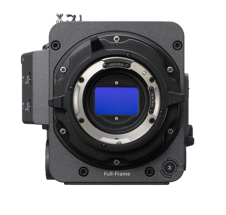

- Monture E et monture PL native identique à la Venice (avec Cooke /i lens data)
- Capteur stabilisé IBIS (compatible monture E et PL)
- ND variable 0.6 - 2.1 interne (1/4 à 1/128)
- AF détection de phase avec tracking oeil/visage/humain machine learning (monture E)
- ISO 800/3200
- 8K 30ips, 6K 60ips, 4K 120ips
- Compact et léger (corps caméra inférieur à 3 Kg)
- Desqueeze anamorphique 1.3x et 2.0x

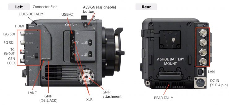

- Interfaces variées : WIFI, HDMI, 12G SDI, 3G SDI, TC IN/OUT, GEN LOCK etc.
- Monture batterie en V-Lock
- 2 Slots CF-Express type B
- Nouveau viseur tactile avec joystick plus interface 6 boutons
- XOCN-LT (jusqu’à 8K) ou XAVC-H (jusqu’à 8K en H.265) ou XAVC-I (jusqu’à 4K en H.264)

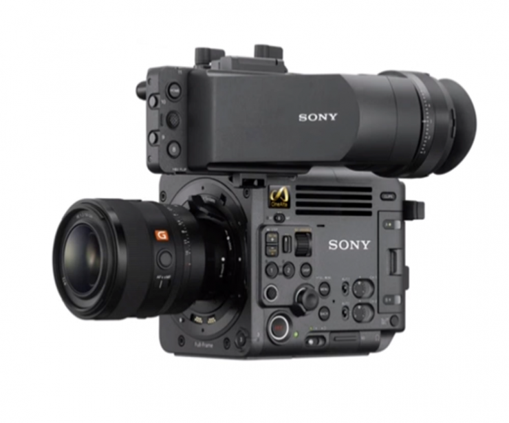

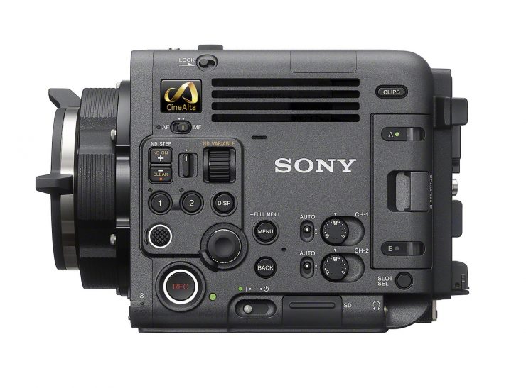

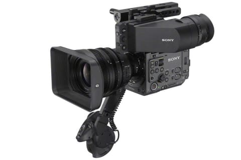

On a vraiment l’impression d’être en face de la mini Venice qu’on attendait depuis longtemps. Le corps caméra est fait des mêmes matériaux que sa grande sœur, le viseur est monté avec un rail OTAN ce qui le rend beaucoup plus robuste que les systèmes plastique des caméras FX et les 6 boutons maintenant traditionnels autour de l’écran sont très bienvenus pour régler la caméra sans devoir plonger dans les menus.
Côté poids, elle est vraiment plus légère que la Venice, c’est très comparable à l’Alexa Mini chez Arri, mais pour ceux qui sont habituées à la Sony FX3 ou à la Red Komodo vous allez quand même vous demander pourquoi est-ce que tout le monde dit qu’elle est compacte et légère. Retenez que c’est comparé à une Alexa ou à une Venice.
La caméra est vraiment orientée opération à une seule personne. Tous les contrôles caméra sont du côté opérateur et on en retrouve beaucoup sur le viseur lui-même comme c’est le cas sur l’Alexa mini. Le capteur stabilisé IBIS compatible autofocus va lui aussi dans la direction des configurations type “run and gun”.
Viseur

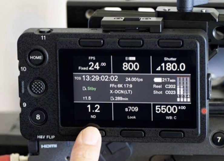

Le viseur se connecte à la caméra via la prise CBK des caméras FX6/9. Il a plusieurs points de montages bien robustes dont un du côté opposé de la caméra lui conférant alors le rôle de moniteur pour l’assistant ce qui sera très bienvenu pour les configurations en équipe mais il faudra alors rajouter un viseur HDMI/SDI supplémentaire pour l’opérateur.
Dès qu’on l’allume, on a l’image du viseur de la Venice et ça fait du bien là aussi, l’image n’est pas recouverte d’une foule de displays techniques. Ces derniers sont en dehors de l’image tout autour. Sur les sorties vidéo par contre, il semblerait que le software utilisé soit celui des caméras FX. Il n’y a pas de framelines custom pour la mise en scène et si les displays sont activés, ils recouvrent une partie de l’image comme sur la FX9.
Les six boutons qui accompagnent l’écran avec un bouton “HOME” vous seront familiers si vous avez utilisé une caméra de cinéma ces quatorze dernières années mais contrairement à la roulette présente sur les Alexa Mini, ici Sony nous a kitté un petit joystick. En vrai c’est probablement mieux puisque l’on peut naviguer horizontalement et verticalement dans les menus mais je dois avouer que mes doigts sont sacrément habitués à la roulette et je me suis retrouvé à préférer la roulette présente sur le corps caméra.
Le tout est robuste comme je le disais plus haut mais reste sur le principe fondamental que c’est un viseur LCD avec une loupe qu’on peut superposer dessus pour viser. Le design est différent de ce qu’il y a sur les FX6/9, l’écran est sur le côté et la loupe comporte un miroir optique à 45 degrés et la charnière est propre et solide mais il faudra toujours soulever la loupe pour accéder aux fonctions tactiles et à l'interface 6 boutons.

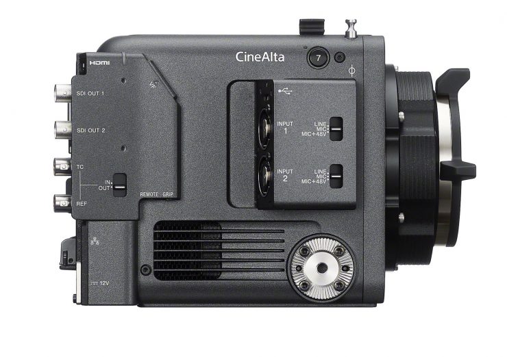

Il n’y a que deux entrées audio XLR en analogique uniquement. Pas de 4 pistes AES comme sur la Venice, mais la poignée supérieure de la FX9 est annoncée comme accessoire optionnel compatible avec la caméra pour ceux qui désirent avoir accès à l’interface MI-Shoe, ce qui permet de rajouter deux pistes audio sans fil via les émetteurs récepteurs Sony.

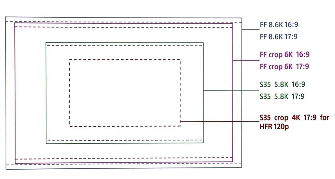

Bien qu’il produise la même image que la Venice dans la plupart des modes, le capteur n’est pas exactement le même. D’une part il intègre toute cette histoire d’autofocus et de stabilisation capteur ce qui fait que forcément ce n’est pas la même puce, mais il y a aussi des différences qui méritent qu’on s’arrête dessus.
Bien qu’il soit physiquement au rapport 3:2 Full Frame, seule la zone 16:9 est calibrée et opérationnelle, il n’y a pas de mode Open Gate 3:2 et donc pas d’anamorphose FF 1.8x disponible. Du reste, il n’y a pas vraiment de mode capteur anamorphique 6:5 ou 4:3. La caméra peut certes désanamorphoser dans le viseur et les sorties vidéo mais il faudra néanmoins enregistrer toute la zone 17:9, au moins jusqu’à ce qu’une alternative soit ajoutée via une mise à jour du firmware.
Un mode qui a attiré mon attention avec beaucoup d’intérêt c’est le mode FFcrop 6K. Il n’y a jamais vraiment eu quelque chose d’équivalent dans les caméras de cinéma. Vous vous souvenez peut être qu’avec la Venice 2 ou peut choisir entre deux capteurs : un 8K et un 6K. Les deux sont Full Frame, ils ont donc une taille physique équivalente mais évidemment l’un génère deux fois plus de data que l’autre. Sur la Burano il n’y a qu’une seule option de capteur physique, le modèle 8K, mais Sony semble avoir brillamment réussi à proposer un mode 6K Full Frame en software. L’algorithme utilisé est secret mais dans les faits on se retrouve avec un 6K RAW Bayer physiquement prélevé sur quasiment toute la surface du capteur. En vrai c’est un poil moins grand que le mode 8.6 K mais le crop est presque indiscernable à l'œil nu, en tout cas il n’a rien à voir avec un crop classique 8K vers 6K
Pour le fabricant c’est une manière de proposer un mode Full Frame qui supporte le 60 images mais pour nous c’est aussi une manière de travailler en générant moins de data.

IBIS : Stabilisation mécanique du capteur
Une des plus grandes nouveautés de la Burano c’est l’apparition d’un système de stabilisation intégré au corps caméra. Il dispose deux déclinaisons :
- Stabilisation 5 axes pour les optiques en monture E avec les modes Normal et Active, ce dernier ajoutant du crop pour encore renforcer la stabilisation
Filtre ND variable.
- PL stabilisation mode pour les optiques en monture PL
Physiquement c’est le même filtre que sur les FX6/9 mais il y a des petites améliorations software que j’apprécie tout particulièrement.
Premièrement, exit la nomenclature en lumière linéaire : 1/4 à 1/128, bienvenue à la nomenclature utilisée dans le cinéma : ND .6 à ND 2.1 Je sais que c’est du chipotage cosmétique, ça ne change rien à la fonctionnalité mais dès fois les petites choses vous savez…
Plus important en ce qui me concerne, si le mode variable existe toujours, le mode PRESET a été supprimé au profit du mode STEP qui est le mode de la Venice où chaque appui sur un boutons ND + ou - passe un diaph entier bien rond.

Pour les autres systèmes de contrôles, une prise LANC 2.5 est disponible ce qui va probablement se montrer très utile cf. le point suivant.
Pas de prise énergie 12/24V
Contrairement à la Venice 2, il n’y a pas de prises d'énergie sur la caméra, ni en 24V, ni en 12V. Pas de Hirose 4, pas de Lemo 2, pas de Fisher RS3, pas de D-TAP, rien. Il faudra donc probablement accessoiriser la caméra d’un système de distribution d’énergie depuis la batterie. En soi ça se fait bien on a l’habitude, mais pour lancer le moteur il faudra bricoler une interface avec la prise LANC ou avec la prise RJ45 parce que sans prise RS3 ou Hirose 4, la commande de point n’aura pas d’autre moyen de lancer l’enregistrement. Il faudra probablement que les loueurs fournissent un câble spécial Burano mais comme c’est pareil avec la FX6 il se peut que des solutions existent déjà.
