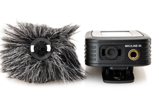

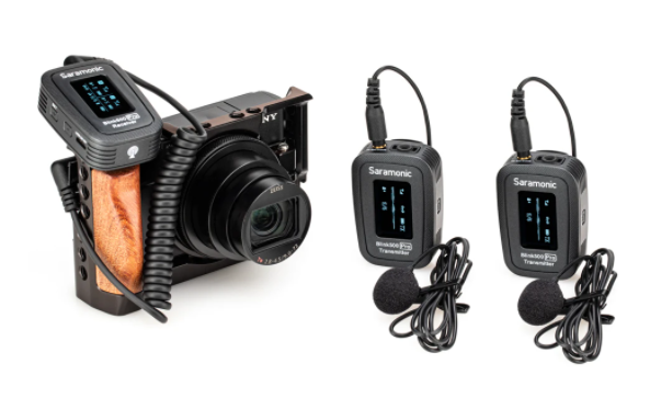

"Les Chinois" toujours hyperactifs nous proposent pour bientôt une version plus puissante du modèle SARAMONIC Blink 500 B2, qui lui même s'est inspiré du bien connu Rode Wireless Go sans forcement l'améliorer d'ailleurs (voir les nombreux tests)
Ce nouveau modèle tend un peu à s'éloigner du concept du Rode Wireless Go et de leurs copies chinoises puisque - sa taille entre un Wireless Go et un Rode Filmaker (qui lui conserve des batteries amovibles retardant son obsolescence ) - le rend bien moins discret que les autres modèles quand installé sur le sujet. C'est quand même l'un des atouts de ce concept : un bon rapport Discrétion/ Installation / Qualité de captation...ici, si on veut la discrétion, on voit bien qu'il faut lui ajouter le micro lav.

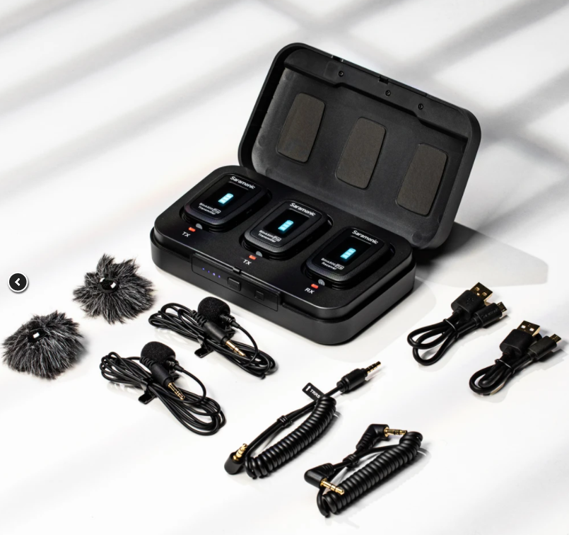

Temps de recharge de l'ensemble dans la mallette: 4H
Néanmoins avec sa portée de 90 m environs (peu utile dans les petits interviews nomade ) son autonomie revendiquée supérieur de 8H , ses spécificités techniques affirmées supérieur ( meilleur rapport S/B ), son condensé de toutes les astuces qui deviendront de plus en plus une norme (Niveau Mic/Line, écran, Mono Stereo commutable, connexion avec tout smartphone pour le journalisme mobile ..) il pourra rassurer l'utilisateur plus exigeant ...
On pourra regretter dans ce contexte l'absence de jack verrouillable.?
Peu de différence avec le Rode...
Il existera aussi une version mono émetteur .
