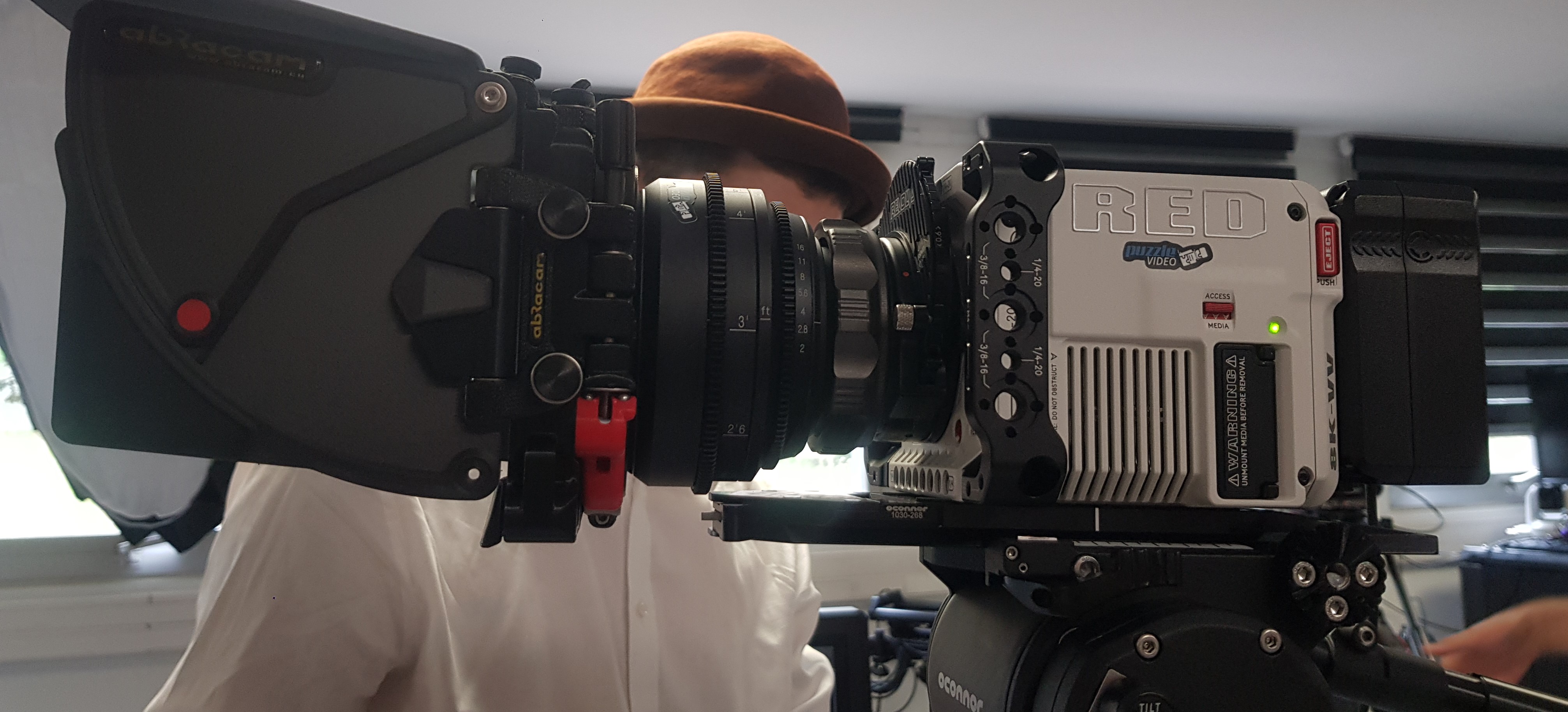

Le mercredi jeudi 29 septembre, l’équipe du Repaire s’est rendue avec notre coloc opticien Hugues Faure, chez TRM afin d’en découvrir davantage sur la V-Raptor. Forest, qui eu l’occasion de la manipuler quelque temps, a pu partager un premier retour utilisateur.
Hugues se cachant derrière la V-Raptor

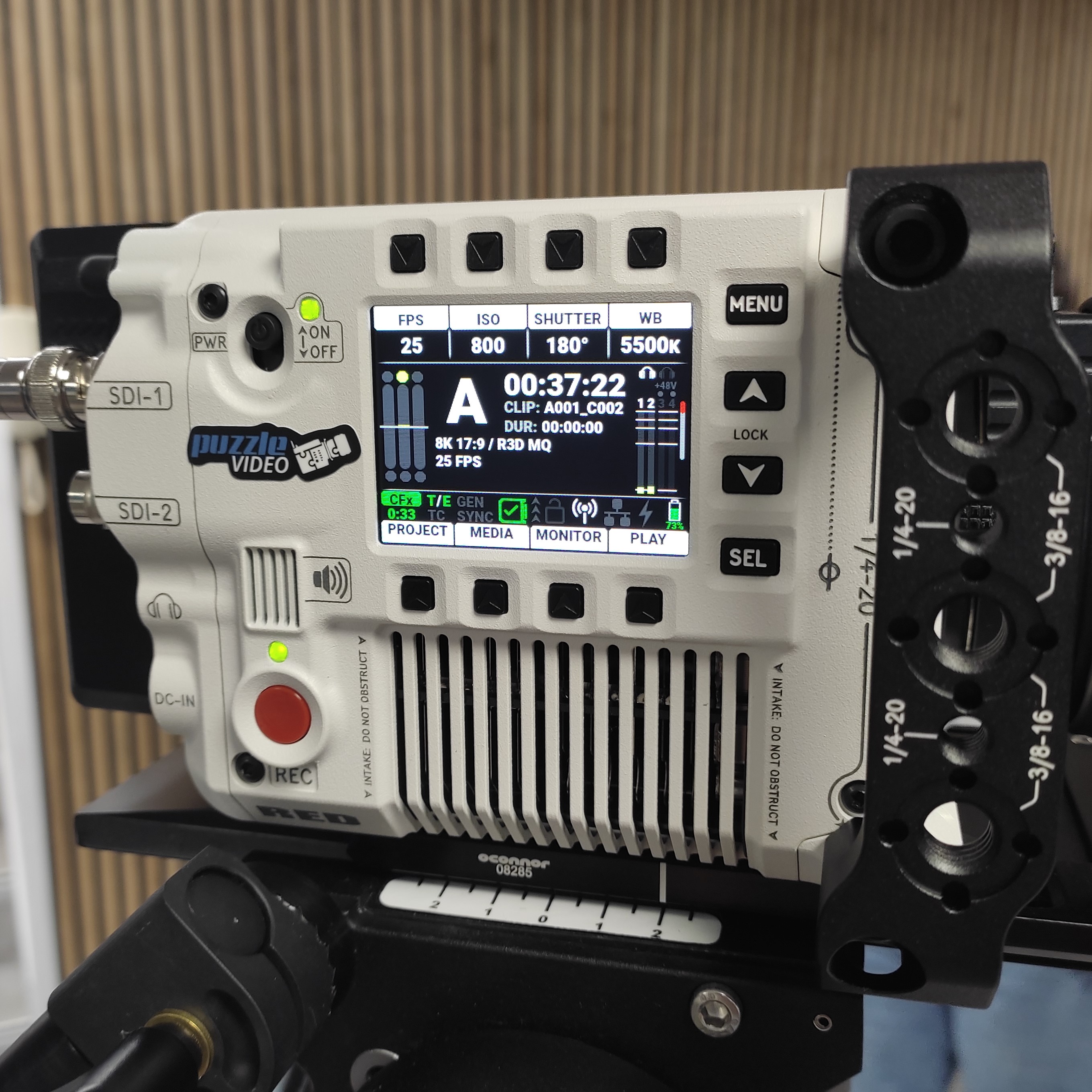

En voulant proposer une caméra compacte, RED a fait le choix de placer l’ensemble des connectiques à côté de l’emplacement de batterie V-lock. L’espace alloué à la batterie est donc réduit et ne permet que l’utilisation de V-lock mini uniquement. Un déport de plaque V-lock sera peut-être proposé prochainement par une marque d’accessoirisation afin d’y placer des batteries V-lock de taille standard. Toutefois, cela limitera grandement l'intérêt d’une caméra compacte.
Avec une batterie de 98Wh, Forest a observé 1h30 d’autonomie, sans enregistrer. La caméra devrait tenir environ 1h dans des conditions standards de tournage.
A noter, que la caméra est (très) longue à l’allumage, il faut compter environ une minute pour éteindre la V-raptor et redémarrer. Sur une journée de tournage, ça peut finir par compter.
Nous avons trouvé que la caméra chauffait relativement peu, même en la poussant à un débit élevé. À voir comment elle réagit sur la durée.
Il est nécessaire d’éjecter la carte dans les menus avant de la retirer, au risque de perdre des données. La plupart des caméras Arri indique si la carte est prête à être retirée ou non grâce à un petit voyant lumineux. L'absence de ce même dispositif sur la V-Raptor (ou même encore d’un blocage matériel) est regrettable et nous oblige à faire particulièrement attention à l’état de la carte avant de la retirer.
Hugues regrette le choix d’une monture RF pour une caméra de cette gamme mais soulève tout de même l’effort d’avoir introduit une bague de verrouillage à côté de la monture, permettant un meilleur maintien des optiques, et d’envisager d’y installer des optiques lourdes.
En parlant d’optique, certains objectifs Full-Frame ne couvrent pas le VistaVision en raison d’un cercle image trop petit. Notons par exemple que les plus courtes focales de la série Leica R présentées avec la caméra ce jour-là, ne couvrent pas l’intégralité du capteur de la V-Raptor.

L’écran de la RED se situe sur le côté et non plus sur le dessus de la caméra. Un choix tout à fait louable, et bien plus pratique pour les opérateurs de prises de vues. Pour rappel, l’écran a perdu le tactile, au bénéfice de boutons d’accès direct aux différents menus.
Le menu est d’ailleurs sensiblement similaire à celui de la Komodo avec une légère simplification par rapport aux menus des DSMC2.
