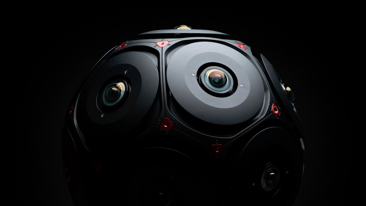

Facebook à annoncé lors de sa conférence Oculus Connect 5, sa collaboration avec RED et leur caméra 360° 8K.
La Manifold est dotée de 16 capteurs Helium 8K et des optiques Shneider 8mm (180°) ouvrant à f/4.0
Une des principales contraintes des tournages en 360° est de ne pas faire apparaître à l'image les dispositifs techniques, et notamment les différents câbles.
Ils ont prévu cela : un seul câble sortira de la Manifold, le SMPTE 304M, d’une longueur de 100m (on peut espérer qu’un enrouleur sera fourni dans les accessoires...).
Au bout du cable se trouve un rack où l'on retrouvera plusieurs sorties telles que l’alimentation, les supports de stockage ainsi que 5 sorties SDI en 12G car la Manifold sera capable de sortir 16 flux 8K pouvant monter à 60 im/s.
Rapide calcul : 16 x 8K60 (RC: 12:1) = 4,3 Go/s.
Une problématique se présente alors : quel support de stockage sera capable d’enregistrer à une telle rapidité ?
Et bien les données passeront directement dans un serveur pour effectuer un traitement des données ultra rapide.
