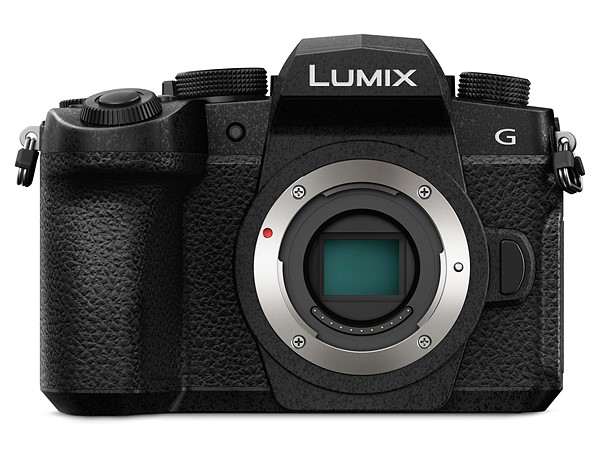

Le Lumix G90 possède un capteur CMOS 4/3 (17,3 x 13mm) de 21,77 mégapixels réels, pour 20,3 mégapixels effectifs.

La monture d’objectif est la micro 4/3. De nombreux objectifs et bagues d’adaptations existent donc déjà pour cet appareil.

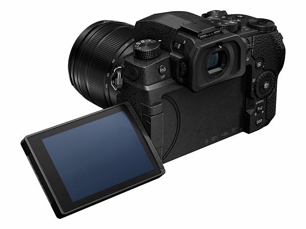

Ecran rotatif
L’écran est tactile et orientable, ce qui peut s’avérer bien pratique, notamment pour sélectionner un point où faire le focus. Et contrairement au G85, faire pivoter l'écran est possible même avec un micro branché.

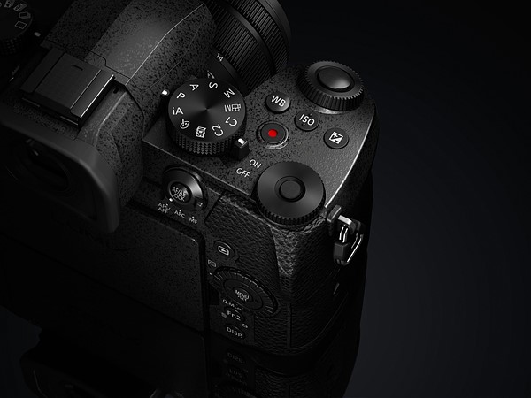

Sur le dessus de l'appareil, 3 touches sont consacrées à la balance des blancs, aux ISO et à l'exposition (plus précisément à la compensation de l'exposition en mode auto). Il y a 6 touches personnalisables. Les menus peuvent également être customisés.
Plus besoin de passer dans des menus !

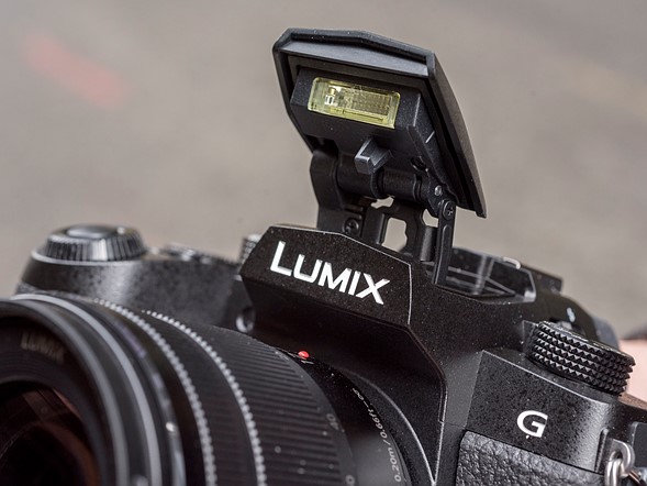

Il y a une prise micro, une prise casque (mini jack 3,5mm), une griffe de flash (il y a aussi un flash intégré), une sortie micro-HDMI, et la possibilité de communiquer avec d’autres appareils en bluetooth et wifi. Pas de GPS cependant.

Flash intégré
