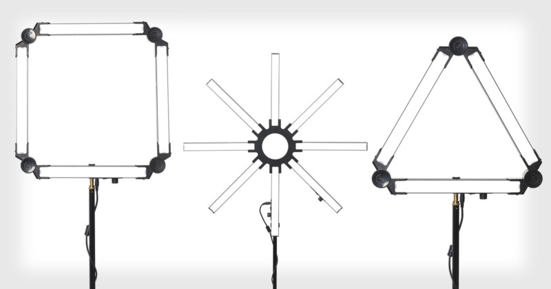

Spiffy Spekular, est un système d’éclairage LED modulable. Le kit de base est constitué de 4 rectangles allongés de 30 x 4 cm (un peu comme 4 tubes fluo éclairant dans une seule direction), pouvant être reliés les uns aux autres.
La sortie de ce matériel était une bonne nouvelle car elle permet d'avoir une lumière de qualité (voir les caractéristiques au paragraphe suivant), diffuse, dimmable et transportable pour un prix relativement faible. Comptez 650$, soit approximativement 550€.
De plus, l'éclairage pouvant avoir plusieurs formes, cela permet d'en jouer. Il est par exemple possible de former un grand cadre qui fournira une lumière diffuse provenant de tous les côtés. De quoi faire une face qui gommera les aspérités du visage en interview, sans avoir besoin d'un grand panneau LED ou d'un grand réflecteur. Il est également possible de jouer avec les reflets, y compris ceux dans les yeux. Les tubes LED modulables deviennent donc un outil ouvrant quelques possibilités de créativité pour des photographes ou des filmmakers réalisant des clips musicaux par exemple.
Caractéristiques :
L'indice IRC (indice de rendu des couleurs) est de 94+
L'indice TLCI (Television Lighting Consistency Index) est de 96+
Puissance consommée (1 tube) : 14,5W
Puissance équivalente (par rapport à un projecteur tungstène-halogène) (1 tube) : 150W
Dimmable de 10 à 100%
Angle d'émission : 120 degrés
Température de couleur : 5600K
Mais est-ce vraiment modulable ? Eh bien... Oui et non. Le kit de base ne dispose que d'une seule alimentation. Alors si un tube n'est pas relié aux autres, il n'est pas alimenté.
Le kit de base permet d'avoir un projecteur à 1, 2, 3, 4 tubes, émettant un éclairage équivalent à un projecteur tungstène-halogène 150, 300, 450 ou 600W. Le projecteur Spiffy Spekular peut prendre la forme d'un carré, d'un triangle, ou simplement d'un panneau. Mais le projecteur Spiffy Spekular ne peut pas prendre la forme de deux barres éloignées d'un mètre, par exemple. Du moins sans accessoire.
