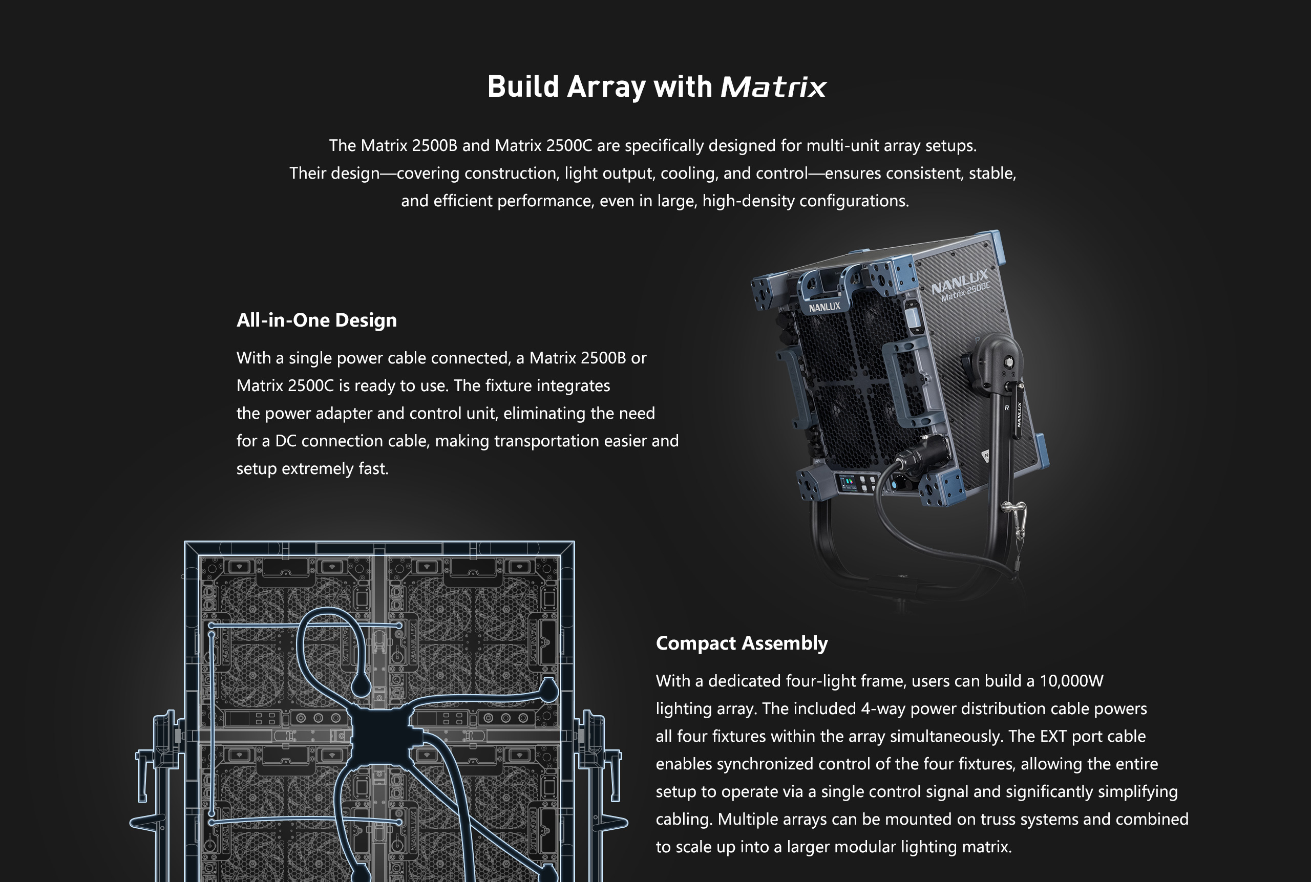

Un design “tout-en-un” pensé pour les rigs suspendus
L’un des éléments les plus marquants de cette nouvelle série est son design, intégrant directement le ballast dans la tête du projecteur. Ce choix technique réduit drastiquement le nombre d’éléments à suspendre lors d’installations complexes.
Dans la pratique, cela simplifie considérablement les configurations suspendues, puisque l’on évite les ballast déportés, les câbles lourds et les systèmes de fixation supplémentaires souvent nécessaires avec des projecteurs de forte puissance.
Nanlux a également développé un système permettant de synchroniser et fixer plusieurs Matrix entre eux. Selon le constructeur, l’espacement entre les COB de deux projecteurs adjacents correspond quasiment à l’espacement interne des modules lumineux d’une seule tête. Une fois assemblés, plusieurs Matrix produisent donc une surface lumineuse continue, sans point chaud visible.
Des lyres optionnelles permettent ainsi d’assembler deux ou quatre têtes entre elles. Sur barres, on peut imaginer associer autant de têtes qu’on le souhaite.
L’alimentation peut également être mutualisée via un câble dédié, et plusieurs unités peuvent être chaînées en série selon les besoins du plateau.

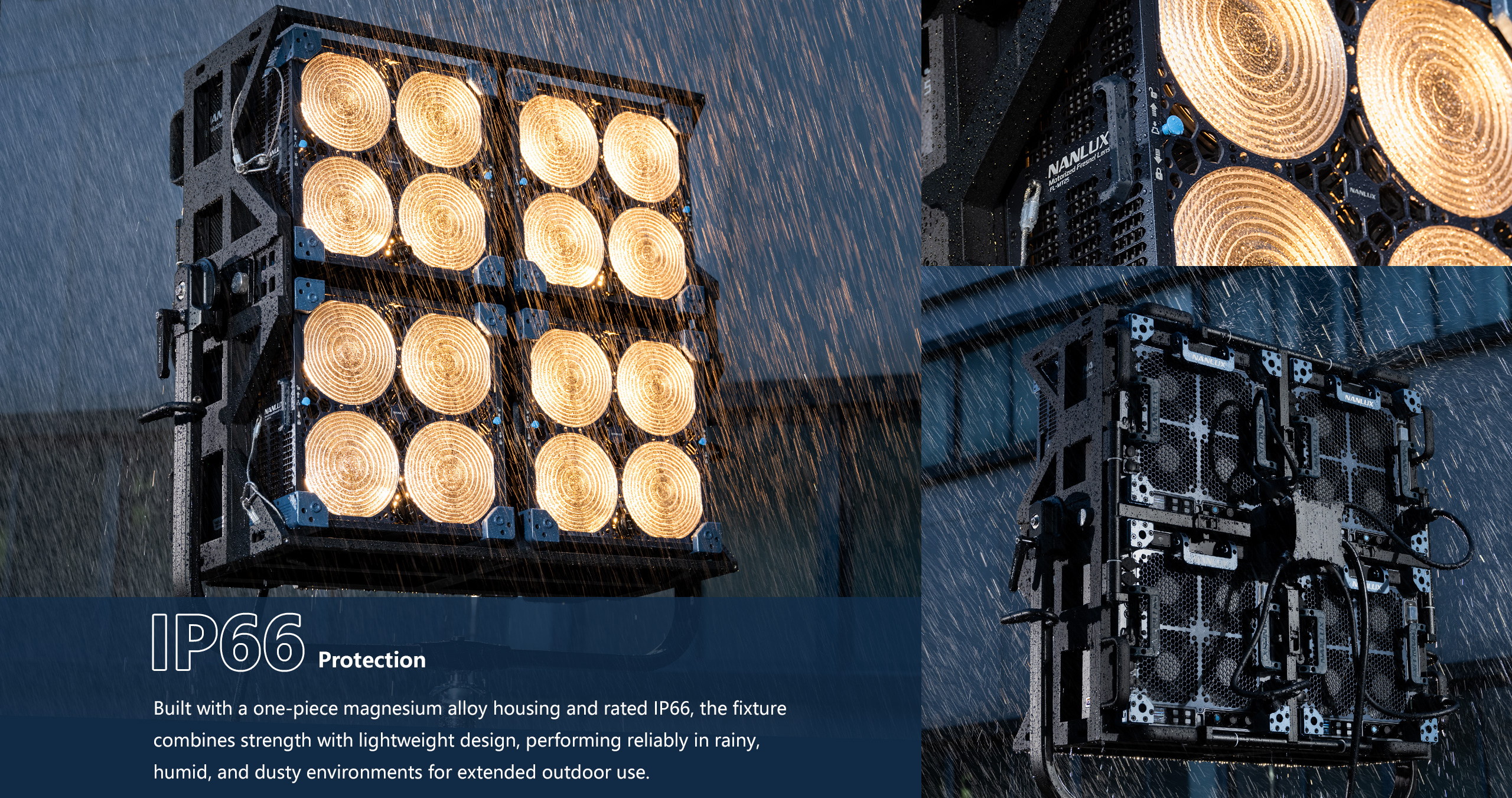

Une certification IP66 pour les tournages extérieurs
Les deux modèles sont certifiés IP66. Cette norme signifie que les projecteurs sont totalement protégés contre les poussières ainsi que contre les projections d’eau puissantes provenant de toutes les directions.
Concrètement, cette certification permet une utilisation beaucoup plus sereine en extérieur, y compris dans des conditions météorologiques difficiles : pluie, humidité importante ou environnements poussiéreux.

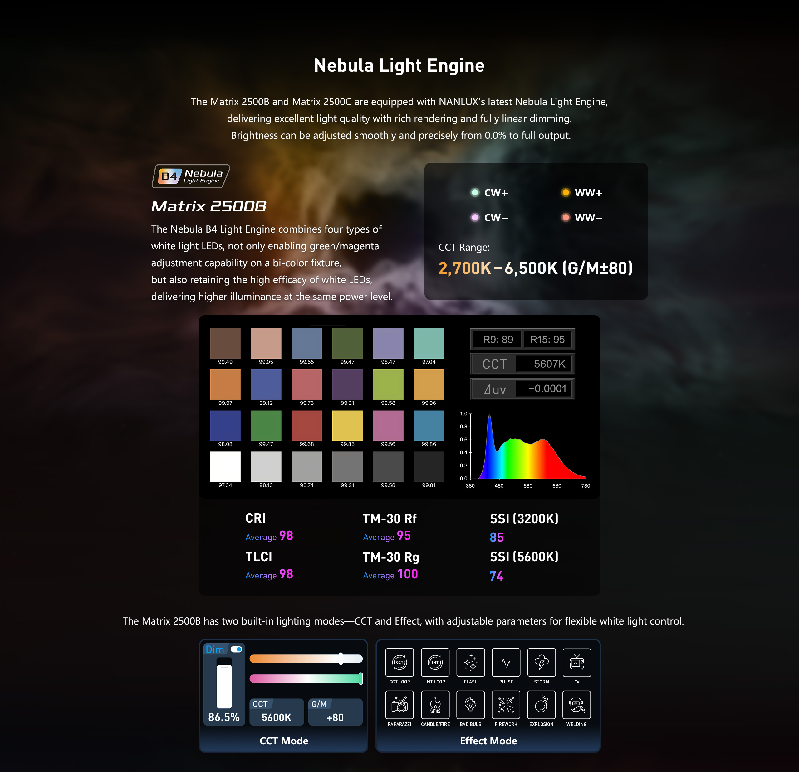

Matrix 2500B : une nouvelle matrice bi-color
Le Matrix 2500B embarque la dernière génération de matrice bi-color de Nanlux. Il couvre une plage de température de couleur allant de 2700K à 6500K.
Le projecteur propose également 80 points de correction vert/magenta afin d’ajuster précisément la teinte de la lumière selon les besoins du plateau ou des caméras utilisées.
Comme désormais attendu sur ce type de source, plusieurs effets intégrés sont disponibles :
- Flash
- TV
- Explosion
- Soudure
- etc.

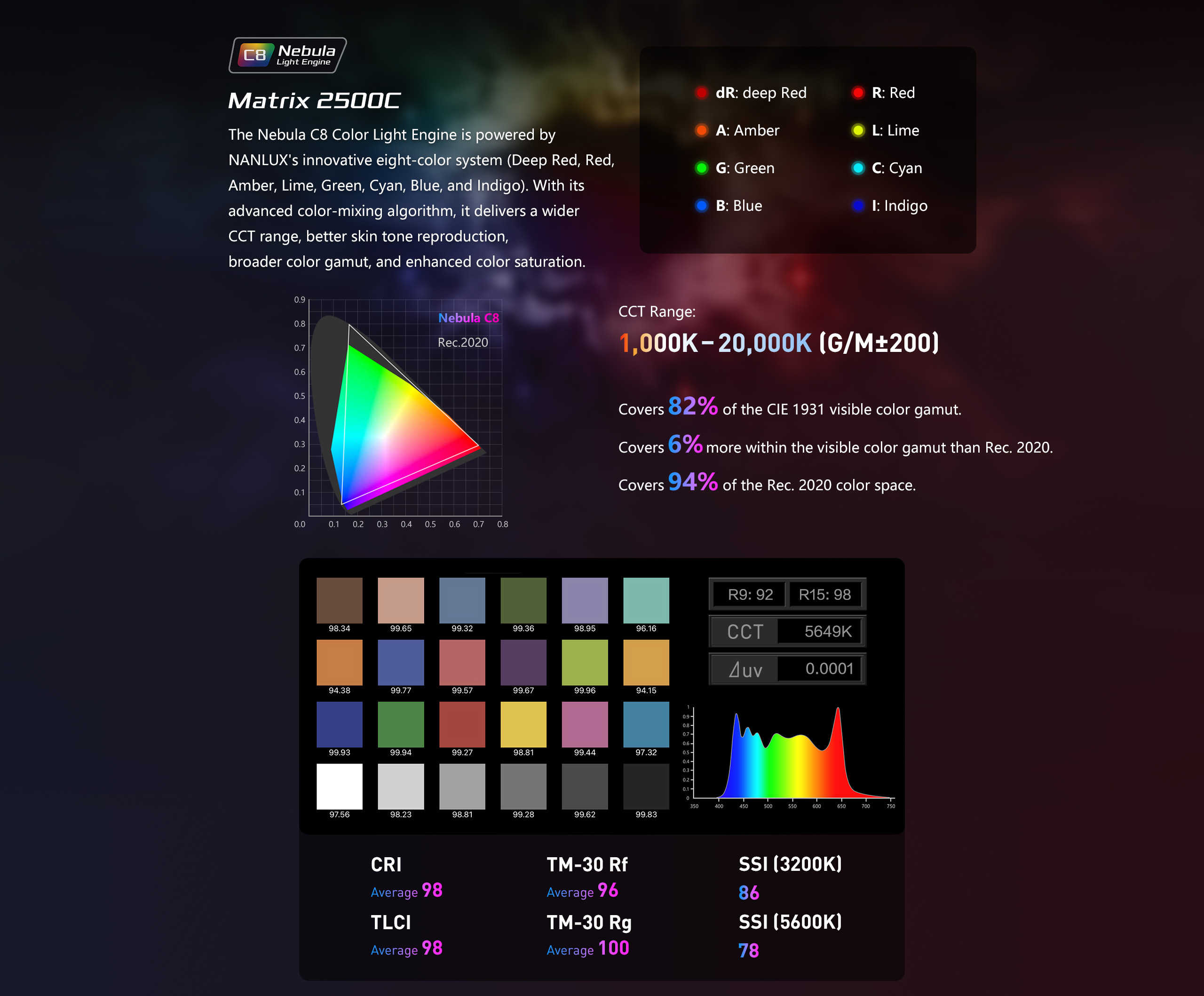

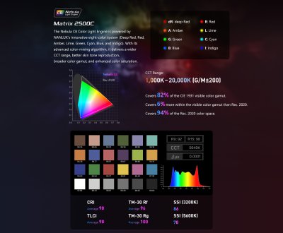

Matrix 2500C : la matrice couleur Nebula C8
Le Matrix 2500C utilise quant à lui la toute récente matrice couleur Nebula C8 développée par Nanlux.
Cette technologie permet de couvrir une plage extrêmement large allant de 1000K à 20 000K, avec 200 points de réglage vert/magenta.
Le projecteur dispose également de nombreux modes couleur :
Cette polyvalence le destine aussi bien aux plateaux cinéma qu’aux tournages publicitaires, clips musicaux ou installations événementielles nécessitant des ajustements complexes.
- CCT
- HSI
- HSIW
- RGBW
- XY
- Gélatines virtuelles
- Effets dynamiques
Une colorimétrie particulièrement précise
Les deux projecteurs affichent des performances colorimétriques très élevées :
Ces indicateurs permettent d’évaluer la fidélité de restitution des couleurs :
- IRC : 98
- TLCI : 98
- TM-30 Rf : 96 (97 pour le 2500B)
- TM-30 Rg : 100
- IRC (Indice de Rendu des Couleurs) : mesure la capacité d’une source à restituer fidèlement les couleurs par rapport à une référence naturelle.
- TLCI (Television Lighting Consistency Index) : indice spécifiquement conçu pour les caméras vidéo et la télévision.
- TM-30 Rf : mesure la fidélité globale des couleurs reproduites.
- TM-30 Rg : évalue la saturation des couleurs ; une valeur de 100 indique une saturation neutre et naturelle.

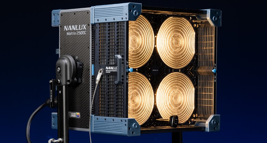

Le FL-MT25 constitue néanmoins un élément central du système puisqu’il permet de concentrer considérablement la puissance lumineuse des quatre COB.
- Fresnel motorisé FL-MT25 (inclus)
- Volets coupe-flux (inclus)
- Softbox octogonale (optionnelle)
