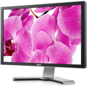

mike34 nous livre ici son test après utilisation du nouveau moniteur haut de gamme Dell 24 pouces et les réglages qui vont bien.
Mon test du moniteur DELL 2408WFP ultrasharp et les réglages à y apporter.
Ayant acheté un caméscope HD au mois de mars 2008 et n’ayant pas de TV HD,
mon objectif était de rechercher le meilleur moniteur 24 pouces me permettant
d’afficher la vidéo sur un 2ème moniteur alors que le premier (17 pouces) visualise
les fenêtres du programme de montage en utilisant une carte vidéo à 2 sorties.
En achetant ce DELL (en avril 2008), sorti au début 2008 en remplacement du modèle 2407,je ne suis pas déçu,
mais entièrement satisfait, après calibrage avec une sonde dont je donnerai les réglages ci-dessous.
D’abord les principales caractéristiques de ce DELL 2408 :
Extraordinaire, une connectique complète :
8 ENTREES !!!! (commutables par un sélecteur sur la face avant du moniteur)
2 entrées DVI-D (avec HDCP)
1 entrée HDMI (HDCP et son)
1 entrée DISPLAY PORT (nouveau standard, pour les futures cartes graphiques)
1 entrée VGA (analogique)
1 entrée S-Vidéo (S-VHS)
1 entrée composite (VHS)
1 entrée Composantes (YUV)
1 sortie audio (venant de l’HDMI en entrée, pour connexion sur enceintes amplifiées externes)
1 liaison USB2 avec le PC
4 prises USB2 (2 prises à l’arrière et 2 sur le côté).
1 lecteur de cartes mémoire (9 en 2)
(XD, SMC, MS, HSMS, MS-PRO, MS Duo, SD, MMC, CF I et II)
------------------------------------------------------------ HDMI -------------- SVHS (**)
Réglages (effectués avec Vista)
------------------ Mis avant -------------------------------- Mis après
----------------- Calibrage --------------------------------- Calibrage
Luminosité ----------19----------------------------------------- 19 ---------------- 45
Contraste ---------- 60 -----------------------------------------60 ---------------- 50
R ------------------ 90 -----------------------------------------91 ---------------- 70
V ------------------ 90 -----------------------------------------87----------------- 85
B ------------------ 90 -----------------------------------------90 -----------------88
Hue ------------------------ 50% (non modifié)
Saturation ---------------- 50% (non modifié)
Contraste dynamique ------------------------------------------ éteint ------------- actif
Calibrage effectué avec une sonde Spyder2PRO et son logiciel.
Vista (fonctionne avec carte bi-écrans)
permet d’affecter le Profil pour différents écrans,
dans Gestion des couleurs du panneau de configuration.
Le Profil est ensuite reconnu par Spyder2PRO version 2.3.5
Endroit où sont introduits les profils :
C: \ Windows \ System32 \ SPOOL \ Drivers \ COLOR \ xxxxxx.icm
Nom de fichier des Profils :
Avant calibration : 1-DELL2308WFP (profil fourni sur CD de DELL)
Après calibration : 1-DELL2308WFP_OK (donné à titre d’exemple)
Nota au sujet de (**) : Je fais du montage HD sur un PC récent
et du montage DV sur un ancien PC avec carte Pinnacle DV500
avec sorties analogiques dont la S-VHS que je connecte sur le DELL 2408
à la place d’un téléviseur.
Conclusion :
je suis satisfait, couleurs, contraste et excellents noirs proche d’une TV HD.
Je peux attendre la chute de prix de cette fin d’année (après les J.O.)
pour acheter une TV HD avec TNT HD intégrée et avec plus de choix
qu’aujourd’hui, puisque obligatoire au 1 janvier 2009.
IMPORTANT :
Les réglages du DELL que j’ai appelé réglages AVANT CALIBRAGE
sont à mettre dans tous les cas à la place du réglage mis par DELL
en sortie d’usine (couleurs fluorescentes et luminosité trop puissante).
Réglages en sortie d’usine (avril 2008):
Luminosité: 50 Contraste: 50 R: 100 V: 100 B: 100
Ma carte graphique : Gigabyte GV-NX76T256HI-RH
