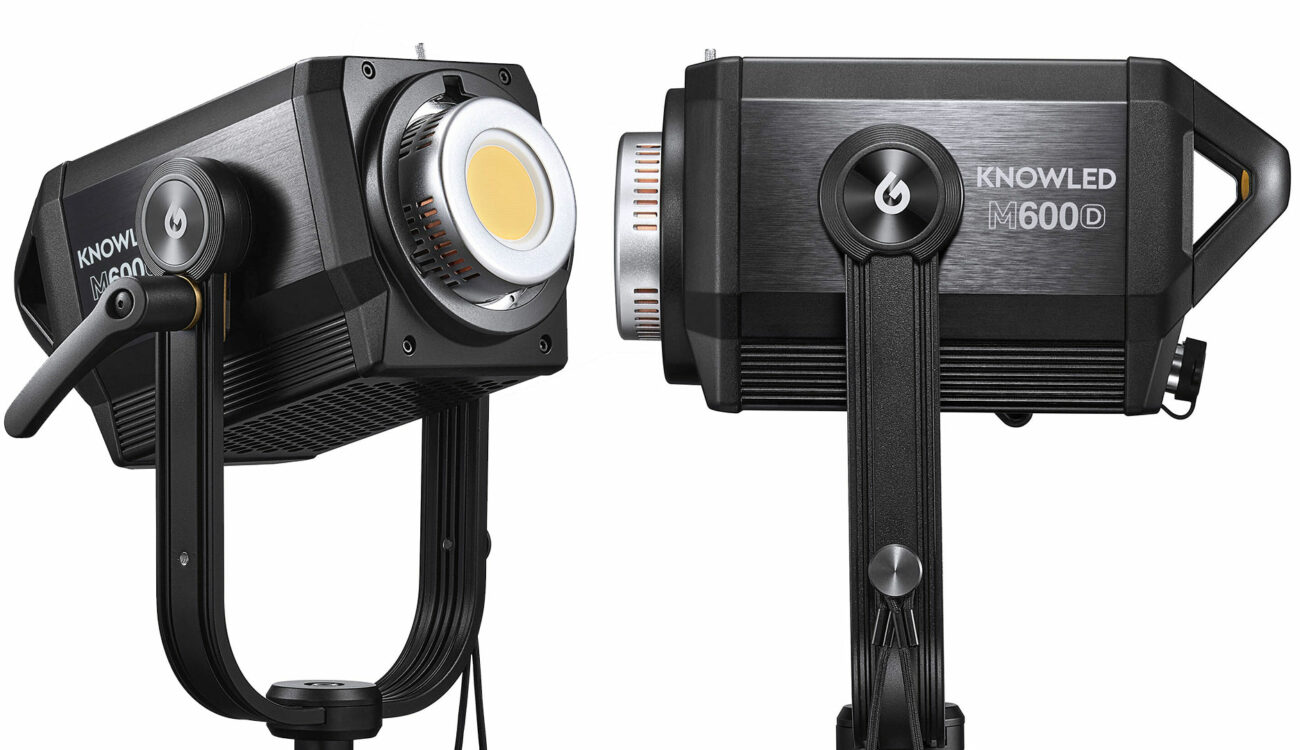

La marque connue pour ses produits aux rapports qualité-prix intéressants, s’attaque aux sources à fort rendement. En effet, le M600D est capable de produire 15,700 lux à 3m avec le réflecteur fourni par la marque. Godox promet également une absence totale de flickering.
Les dimensions du projecteur sont de 447,3 x 242,8 x 152,9 mm pour un poids de 4,5 kg.
Le COB à une unique température de couleur de 5600K, délivrant un très bon IRC de 96 et un TLCI de 97.
Comme la majorité des projecteurs LED de cette puissance, le M600D intègre un système de ventilation. Godox le décrit comme étant efficace et silencieux.

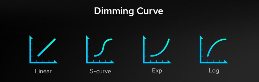

Le projecteur est dimmable de 0 à 100%, avec une incrémentation paramétrable de 0,1 à 10%. À noter que le M600D propose quatre courbes de dimmer, à savoir : linéaire, exponentiel, logarithmique et courbe en S.

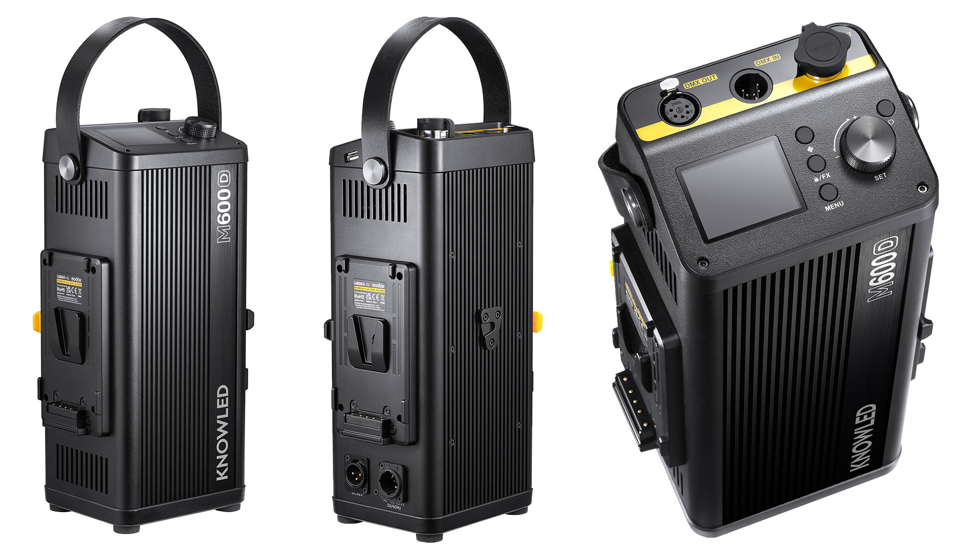

Le Godox M600D fonctionne grâce à un ballast qui est connecté au projecteur avec un câble propriétaire. Le ballast intègre l’interface de contrôle du projecteur, ainsi que deux emplacements pour batterie V-Lock. Les alimentations AC et DC fonctionnent sur une alimentation 100-240V pour une utilisation dans le monde entier. Le ballast pèse 4kg environ et ses dimensions sont de 332,4 x 121,6 x 179,2 mm.
Quatre effets de lumière sont intégrés dans le ballast : flash, télévision, ampoule cassée et éclair.

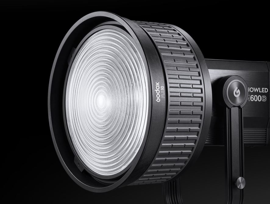

Godox propose en option une lentille de Fresnel, appelée FLS10, qui permet de modifier l’angle du faisceau lumineux de 35° à 10°. L’utilisation de la lentille permet ainsi d’atteindre un rendement de 46,400 lux à 3m. A savoir que l’Aputure LS 600d affiche un rendement de 8,500 lux à 3m avec son hyper-réflecteur, et de 29,300 lux à 3m avec une lentille de Fresnel (pour un angle annoncé de 15°).

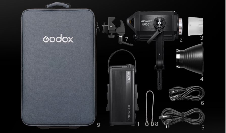

Le kit de base contient:
- Le projecteur
- Le ballast
- Un couvercle de protection
- Un réflecteur
- Le câble d’alimentation
- Un clamp
- Une élingue
- Une boîte de transport
