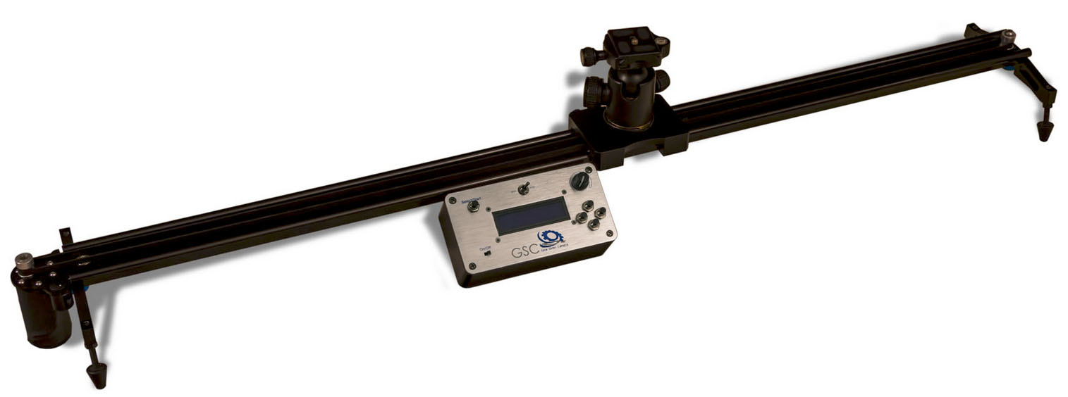

Entièrement noir, en aluminium anodisé, le GSC est de très bonne facture. Ce que je remarque dès la première prise en main c’est sa légèreté. Pour une longueur totale de 105cm (course de la caméra 87cm), l’ensemble (slider + pieds + moteur…) pèse moins de 2 kilos, ce qui est bien placé par rapport aux sliders concurrents de même taille.
Grand plus, le slider est fourni avec une housse de transport, pouvant contenir le slider avec pieds et une petite rotule montée. Très bon point, lors du transport, il ne sera pas nécessaire de tout démonter.

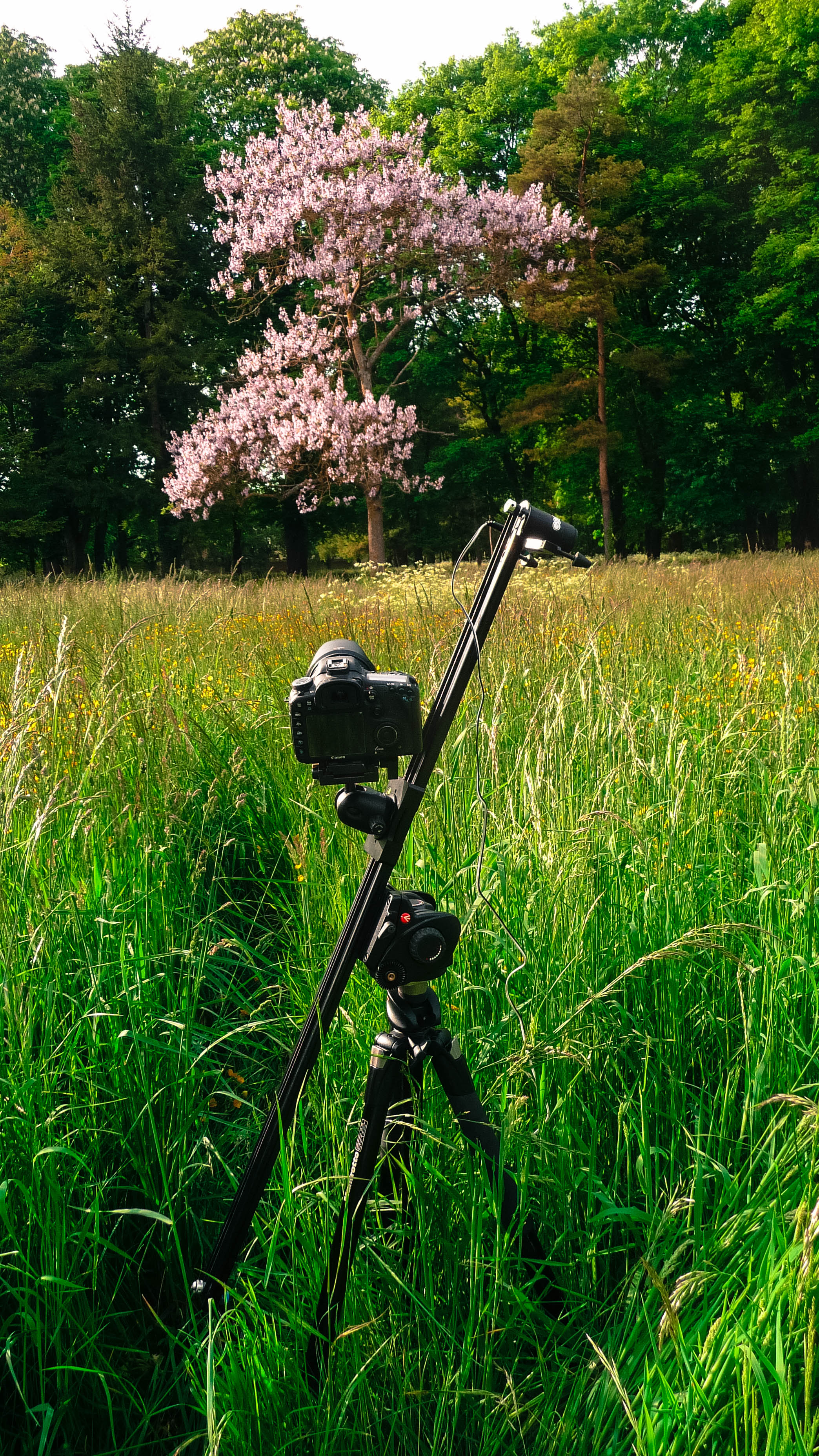

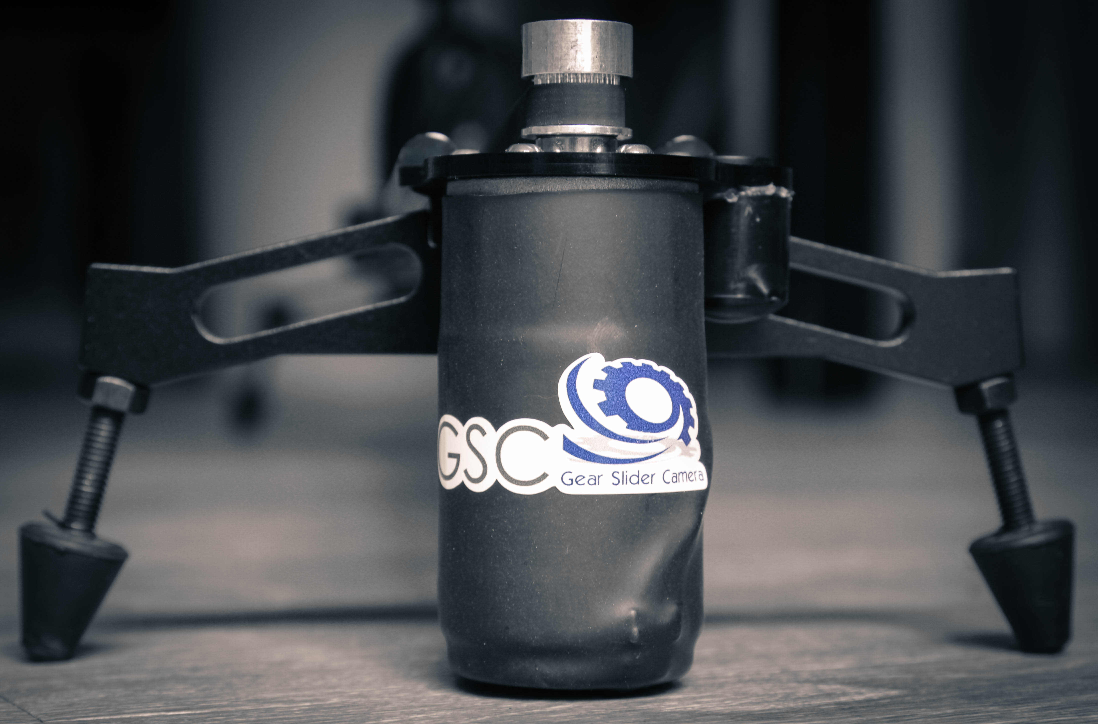

Sur un sol plat, le slider est stable, les pieds sont positionnables à différents endroits du rail et leur hauteur est réglable en les vissant / dévissant.
Cependant, côté moteur les pieds doivent être réglés à la hauteur maximale, sinon le moteur touchera le sol, ce qui donne au final une amplitude de réglage nulle !
De plus, les pieds bloquent le chariot coulissant sur le rail et limitent la course de travelling s’ils ne sont pas fixés aux extrémités.

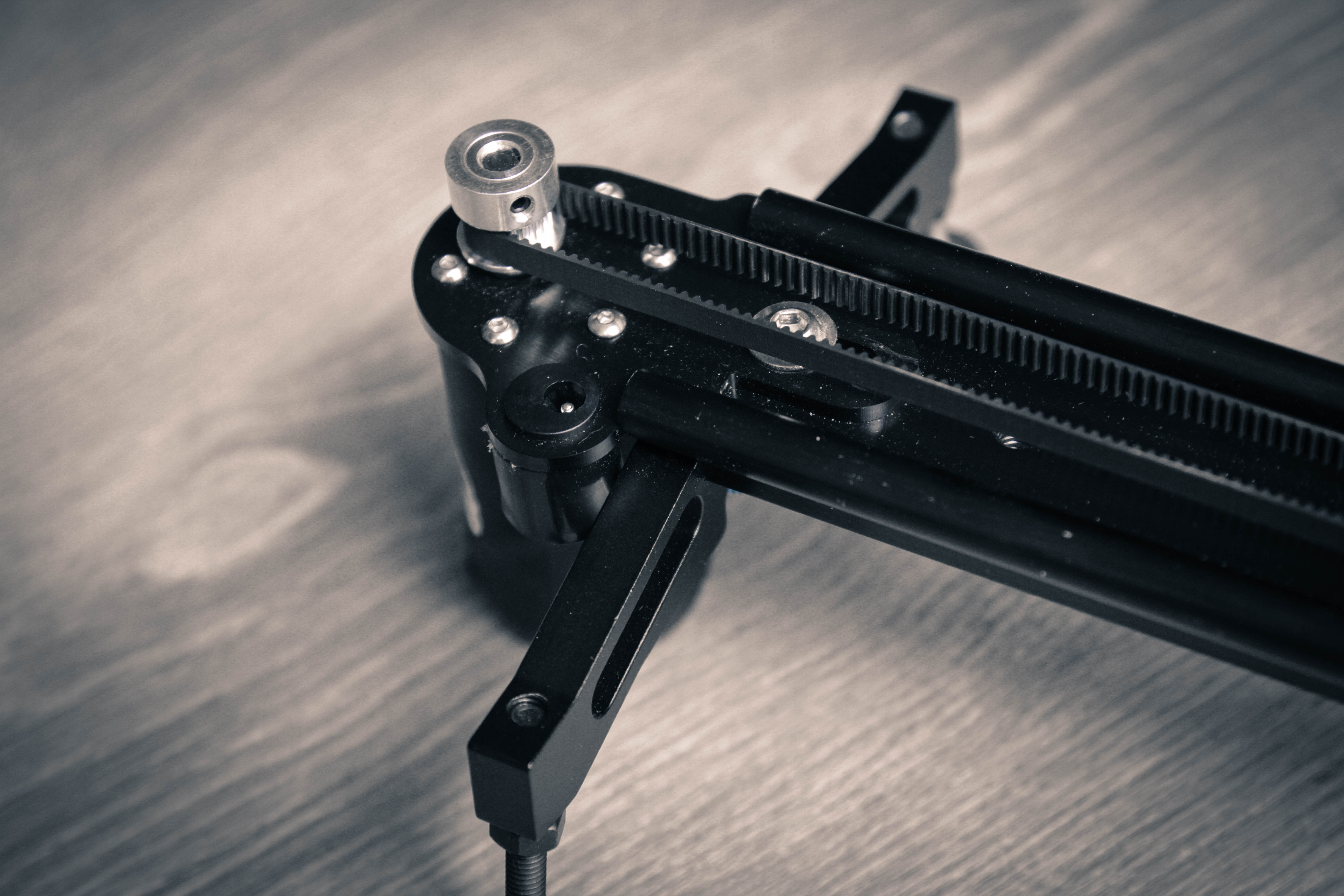

Lors d’un travelling à la main (moteur éteint) la courroie entraine le moteur (qui n’est pas prévu pour être démonté rapidement), et donc le coulissement n’est pas totalement libre.
A l’usage c’est assez agréable, le moteur créant une force qui durcit le travelling, un peu comme un frein (bien pour un travelling lent, mais impossible de faire un mouvement très rapide).
Attention lors de l’utilisation manuelle, le moteur même éteint, émet un bruit lorsqu’il tourne.

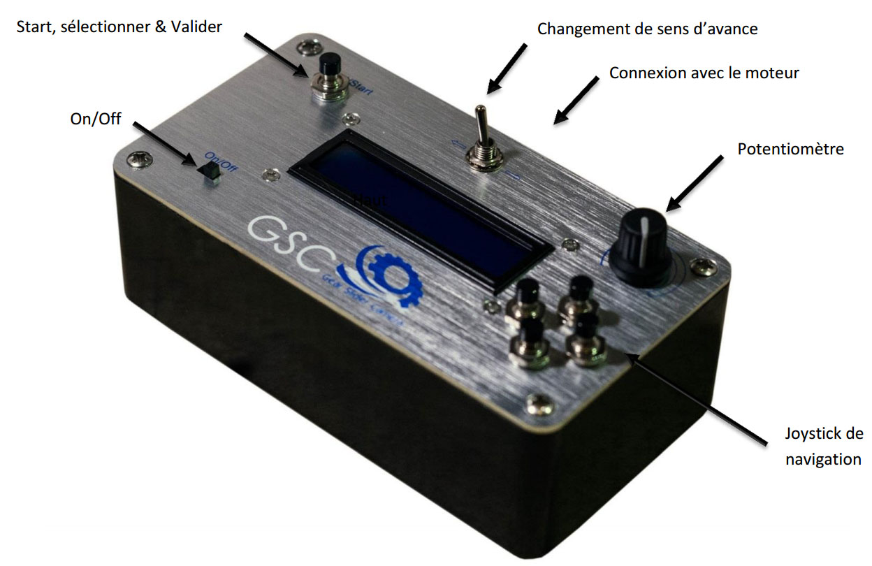

Avec son boitier de commandes, pour effectuer un travelling il suffit d’appuyer sur le bouton Start (le travelling s’arrête dès que l'on relâche le bouton).
Le potentiomètre sert à régler la puissance et donc la vitesse du travelling.
L’interrupteur Changement de sens gauche/droite permet de choisir le sens.
Bon point, l’écran rétro-éclairé est lisible même en plein soleil.

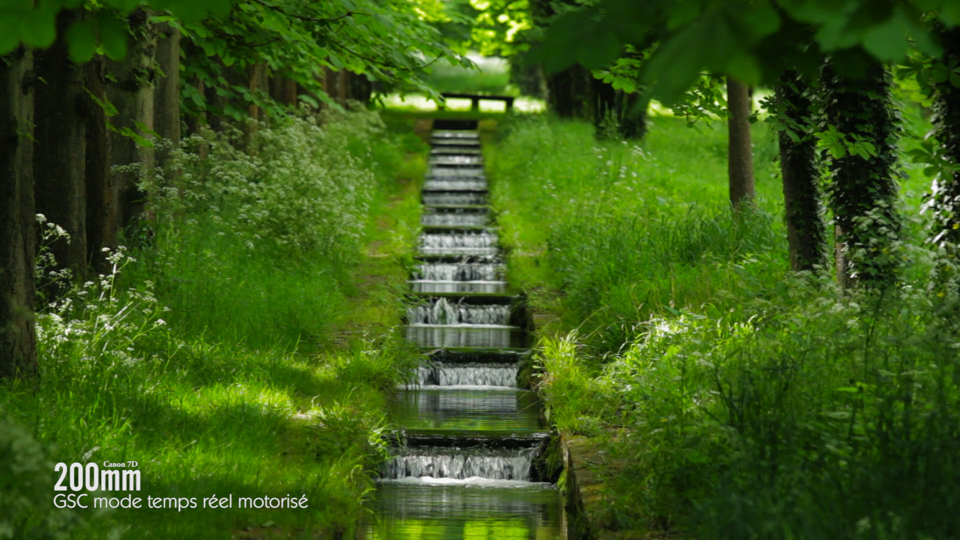

Dans l’ensemble, la motorisation du slider s’en sort très bien du 17mm jusqu’au 200mm. J’ai cependant rencontré quelques problèmes, lors de plongée ou contre plongée avec le 70-200mm, l’ensemble n’étant pas équilibré, ça force sur le chariot (chariot sans roulement) et donc augmente fortement les frottements, ce qui peut créer des vibrations parasites voire même bloquer le travelling.
200 mm sans stabilisation, c’est un peu limite !
Pour des travellings en montée (slider incliné), avec un Canon 7D +70-200mm ça passe jusqu’à environ 45°. Mais il faudra une configuration plus légère pour faire un travelling motorisé à la verticale en montée.

Le moteur naturellement émet un bruit lorsqu’il tourne (ce même bruit est audible lors de l’utilisation manuelle). Pas si discret que ça à vitesse maximale, il sera cependant quasi inaudible à vitesse minimale.

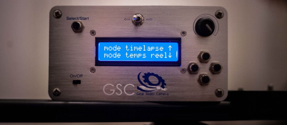

Toujours avec le même boitier de commandes, pour effectuer un timelapse, après avoir sélectionné le bon mode, on règle la puissance nécessaire suivant le poids de l’appareil et l’inclinaison du rail et on choisit la durée (entre 3min et 9h59).
Le réglage de la puissance est un peu délicat.
En pratique pour être sûr d’avoir le bon réglage et surtout pour éviter de s’apercevoir après une heure de timelapse que le mouvement est trop rapide ou trop lent, j’ai pris l’habitude de lancer un timelapse de 3 minutes afin de vérifier que le réglage est bon ou sinon pour le modifier en conséquence.
Une fois cette vérification effectuée, on est sûr que la puissance est bonne. Il n’y a plus qu’à modifier la durée pour celle du vrai timelapse.

· La garde au sol trop juste côté moteur
· Les pieds qui bloquent le chariot lorsqu’ils ne sont pas aux extrémités du rail
