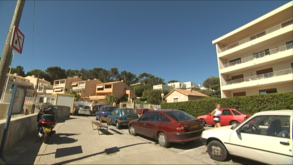

Les 3 images ont été comparée à l'échelle:
Cliquer pour voir l'image en pleine définition
image DV downconvertie via la caméra en direct

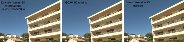

puis un zoom dans l'image (photoshop) a été fait pour comparer le détail dans l'image:
Note: j'ai choisi particulièrement ce plan car durant le montage, la dégradation lors de la downconversion se voyait à l'écran, ce qui veut dire que la perte qualitative est largement visible, et pas de l'ordre du laboratoire...
- Notamment sur la barre en béton supérieure du bâtiment, qui ramène des artefacts dans sa version downconvertie par la caméra, et pas via le soft de montage -
Conclusion:
Les circuits électroniques de down-conversion qui sont intégrés dans les caméras sont de qualité très moyenne, très largement en dessous des modules externes dédiés (beacoup plus chers) ou des sorties SD réalisées en post-production. J'ai fait quelques autres tests avec d'autres caméras très haut de gamme, et le résultat est du même ordre. bref, la sortie downconvertie est parfaite pour le monitoring et le montage offline. La sortie SDI downconvertie intégrée est aussi moins bonne que sa version calculé en post-prod, comme celles que l'on trouve sur des convertisseurs peu onéreux.
