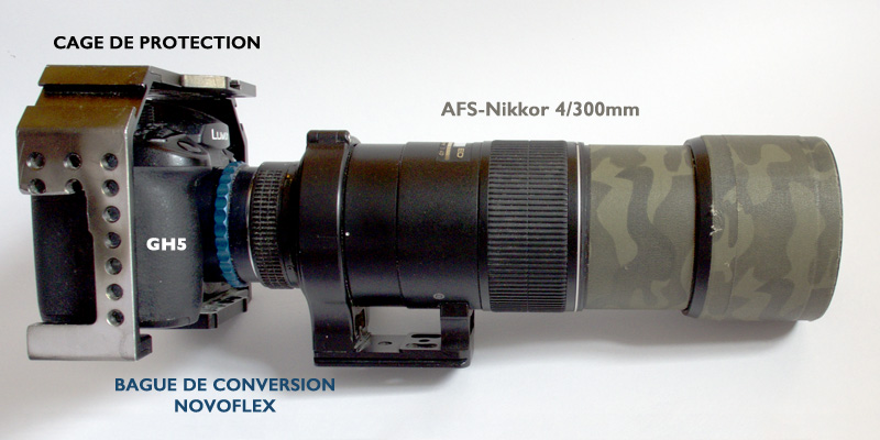

Le matériel
Boîtier : Panasonic GH5
Réglages du GH5
- Mode d'exposition : M
- Format d'enregistrement : MOV
- Qualité d'enregistrement : FHD 8 bits 100M 30p
- Cadence variable : 180 im/s
- Stabilisation du boîtier : activée sur la focale 300 mm. Ce réglage est indispensable pour stabiliser l'image pendant le suivi de l'oiseau. L'absence de cette stabilisation-boîtier sur le GH5s fait que ce boîtier très performant ne convient pas à mon usage à main levée avec une optique non stabilisée.
Objectif

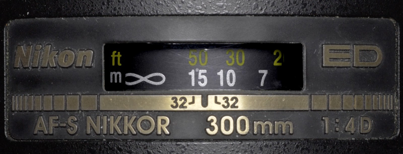

Focale fixe AFS-Nikkor 4/300mm. Le choix de l’objectif est aussi très important. En cadence variable, l’autofocus est inactif. Il faut donc un objectif qui assure une mise au point manuelle efficace : souple, précise avec une course très réduite entre 7m et l’infini pour ajuster la mise au point en continu.
La focale de 300 mm (soit équivalent à 600 mm avec le coefficient multiplicateur de 2 du GH5) m’a paru comme un bon compromis (taille et poids de l’objectif, facilité de MAP…).

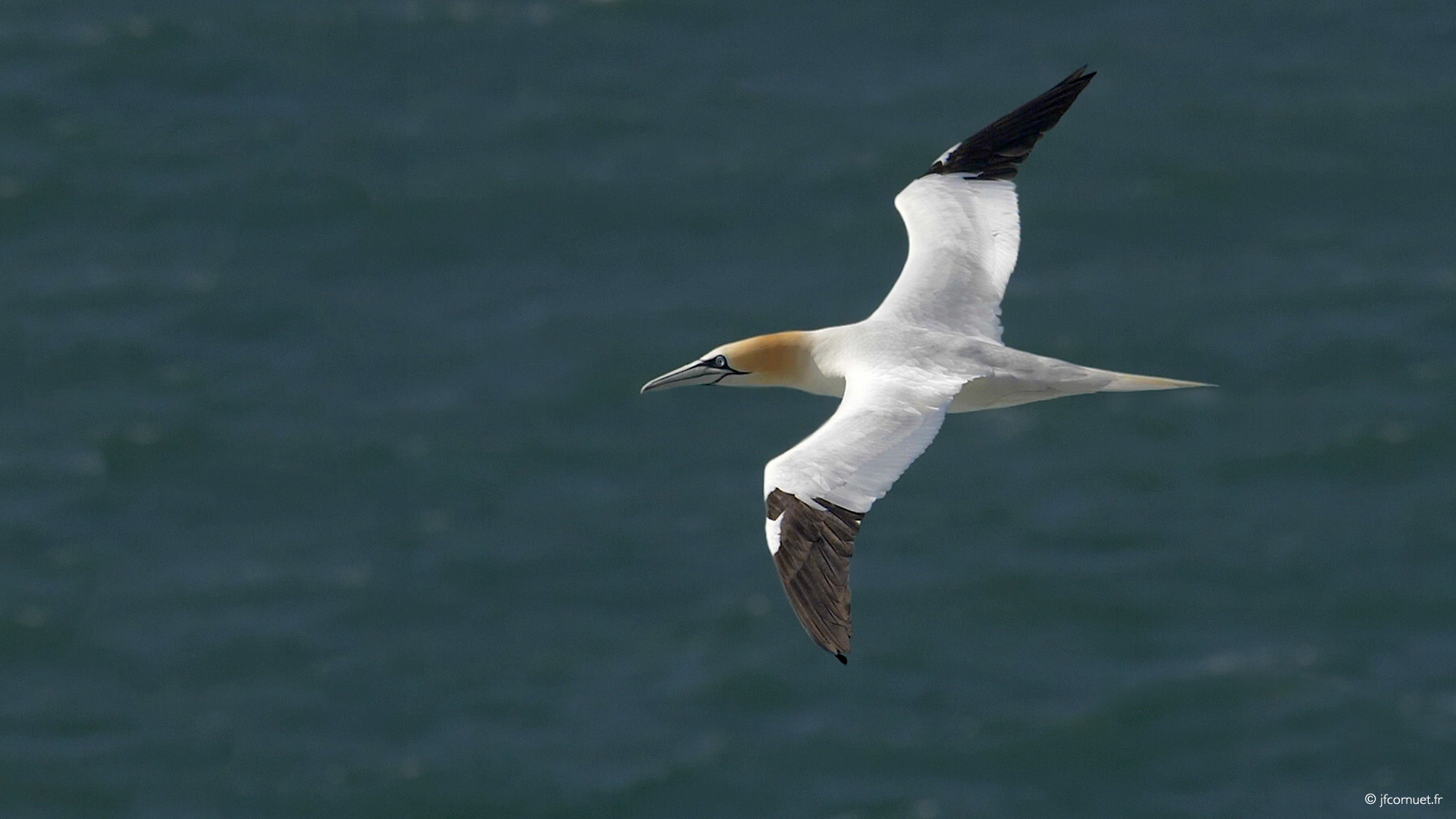

EXEMPLE 1 : le vol du Fou de Bassan
L’oiseau : avec 1,80 m d’envergure, le Fou de Bassan est le plus grand oiseau de mer de France métropolitaine. Il niche en Bretagne au large de Perros-Guirec (Côtes-d’Armor) sur l’île Rouzic de la Réserve naturelle des Sept-Îles (20 000 couples). Il parcourt des centaines de kilomètres pour pêcher en mer.
L'image ci-dessous est extraite de la vidéo (1920 x 1080px)
Lieu des prises de vue : sur l’un des promontoire rocheux du Cap Sizun (Finistère). Les oiseaux viennent le plus souvent de l’est (baie de Douarnenez et se dirige vers l’ouest (Pointe du Raz).
Conditions météorologiques des prises de vue : par beau temps et mer calme, les Fous de Bassan passent au large. Par grand vent et mer agitée, ils se rapprochent de la côte et passent à bonne portée du téléobjectif.
J’ai volontairement voulu mettre quelques plans longs pour montrer le suivi de l’oiseau. Pas de son direct en ralenti. La bande son basique est le bruit de l’océan.

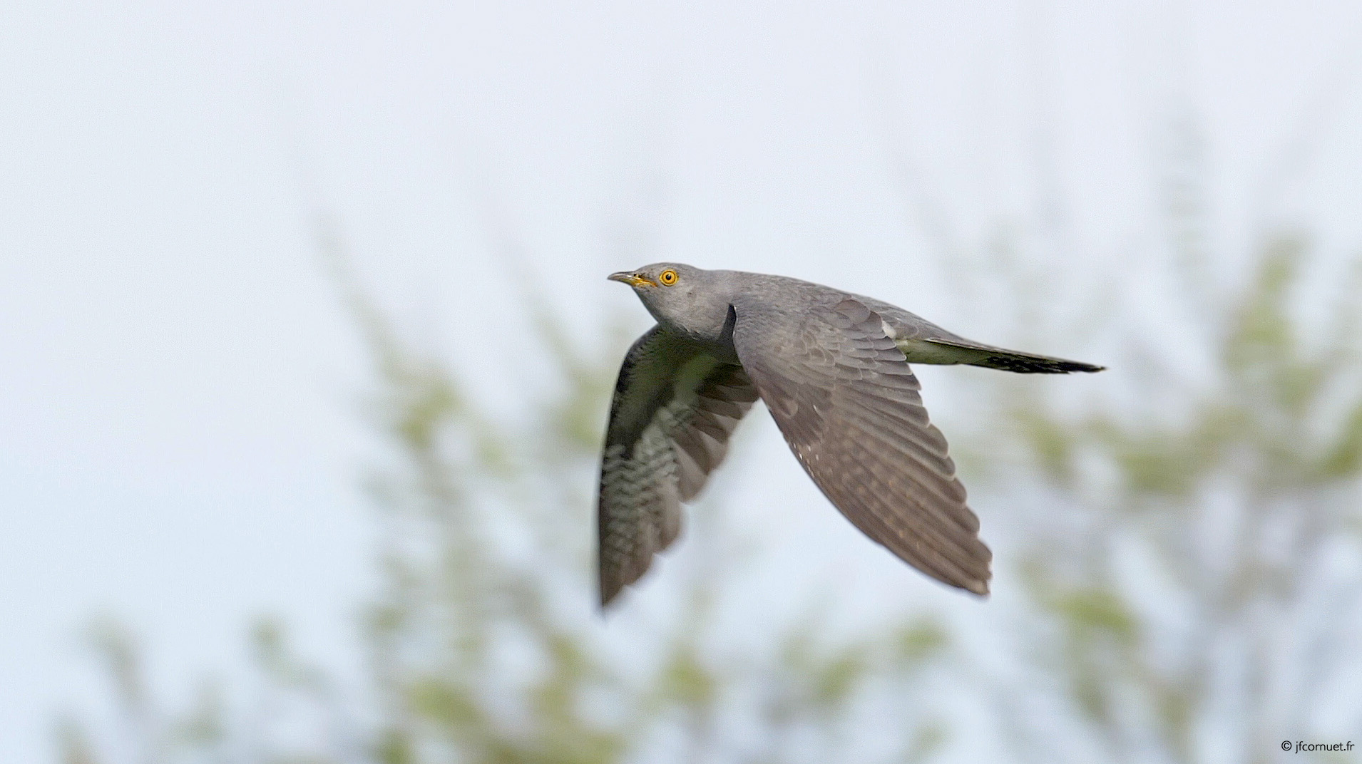

EXEMPLE 2 : le vol du Coucou gris - Ar Goukoug
L’oiseau : avec 60 cm d’envergure, c’est un oiseau de taille moyenne. On l’entend plus qu’on ne le voit, mais avec un peu de patience et de connaissances de ses comportements, il est possible de filmer son vol.
Lieu des prises de vue : le Coucou gris se rencontre dans des milieux très variés, comme ici sur les landes de la côte bretonne où l’espèce la plus parasitée est le Pipit farlouse.
Conditions des prises de vue : le premier et dernier plans où l’oiseau est posé sont faits à l’affût sur trépied en 4K avec prise de son directe. Les vols sont tournés avec la même technique que pour les Fous de Bassan : debout à découvert pour avoir une bonne liberté de mouvements dans les suivis.
Comme pour l’exemple 1, j’ai volontairement mis quelques plans longs pour montrer le suivi de l’oiseau. Pas de son direct pour les plans ralentis du vol. J’ai construit un bande son basique avec le son direct des prises en 4K.

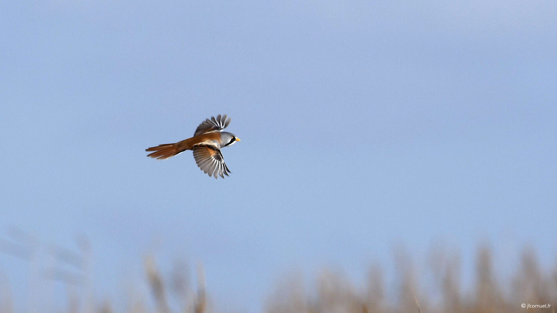

EXEMPLE 3 : le vol de la Panure à moustaches
L’oiseau : avec 17 cm d’envergure, c’est un oiseau de petite taille. On le rencontre dans les grandes roselières où ils se déplacent le plus souvent en groupe en émettant sans cesse des cris de contact caractéristiques (voir la bande son).
Lieu des prises de vue : sur le bord de l’une des grandes roselières de la baie d’Audierne, Finistère.
Conditions des prises de vue : les informations de la page Youtube présentent les données temporelles cliquables avec l’indication du ralenti. Aucun affût. Les plans au ralenti x6 sont faits comme d’habitude à main levée au 300. Les autres plans en UHD sont faits sur trépied.
Pas de son direct. Enregistrement sur place d’une bande son avec les cris de contact des Panures.
