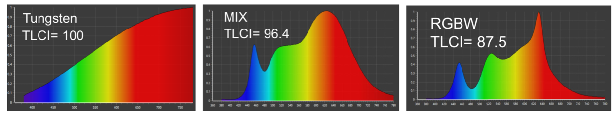

Nicolas - DMG : Ce que nous proposons, c’est d’utiliser des leds de couleur pour faire du blanc de très haute qualité, et de donner ainsi un maximum de représentations à l’intérieur du spectre.
En fait, si on a un trou à l’intérieur du spectre, ce qu’on ne va pas “donner” à la caméra, elle ne va juste pas le voir, elle n’aura pas d’information pour “l’imprimer”. Par exemple si on éclaire un objet cyan, et si à l’intérieur du spectre de la lumière utilisée il n’y a pas de cyan, on n'a juste pas d'informations, il n’y aura aucun retour.
Notre technologie nous permet ensuite de travailler les couleurs en tirant un peu comme un marionnettiste à chaque endroit du spectre pour créer des couleurs qui sont très proches des gélatines, que ce soient des couleurs extrêmes, saturées mais aussi des pastels qui sont très bien représentés.
Ce qui fait que quand tu vas éclairer un tissu ou une peau - en général on on parle beaucoup de la peau parce c'est quelque chose de vivant qui change énormément et qui a beaucoup de teintes différentes - donc si on lui donne vraiment à la peau toutes les longueurs d'onde pour être réfléchie, elle va donner les nuances qui vont lui permettre d'être captées en 4K, 6K, 8K.
Forest : ça c'est très important d'avoir une grande représentation du spectre pas seulement dans le blanc, mais aussi dans les couleurs. Certains matériaux ont tendance à diffuser la lumière, ou la lumière se propage dessous, et effectivement certains matériaux changent des longueurs d'onde qui rentrent. On connaît tous les fluo où de l'ultra violet rentre et en ressort comme de la lumière visible. Donc intuitivement je me dis qu’en effet avoir un spectre plus complet c'est nécessairement mieux éclairer.
On est obligé cependant de remarquer que les projecteurs de la technologie que vous implémentez sont plus chers. Est-ce que tu as une manière facile d'expliquer aux Repairenautes l'impact d'un spectre nom complet justement où il n’y a que des pics, le rouge le vert et le bleu par opposition à un spectre plus complet, comme peut le faire un corps noir où la lumière du soleil ?
Nicolas - DMG : C'est assez facile à expliquer. Quand on veut faire du jaune, si on le fait avec du rouge pur et un vert pur, il y aura très peu de longueur d'onde de jaune dans la lumière.
Donc si on veut éclairer quelque chose de jaune, on va se retrouver avec du gris ou quelque chose d'assez fadasse qui va revenir.
De notre côté, nous faisons notre lumière jaune avec de l’ambre et du vert. Il y a énormément de jaune dans l’ambre, ce qui fait que ce qu'on va éclairer qui va être jaune va nous ressortir jaune.

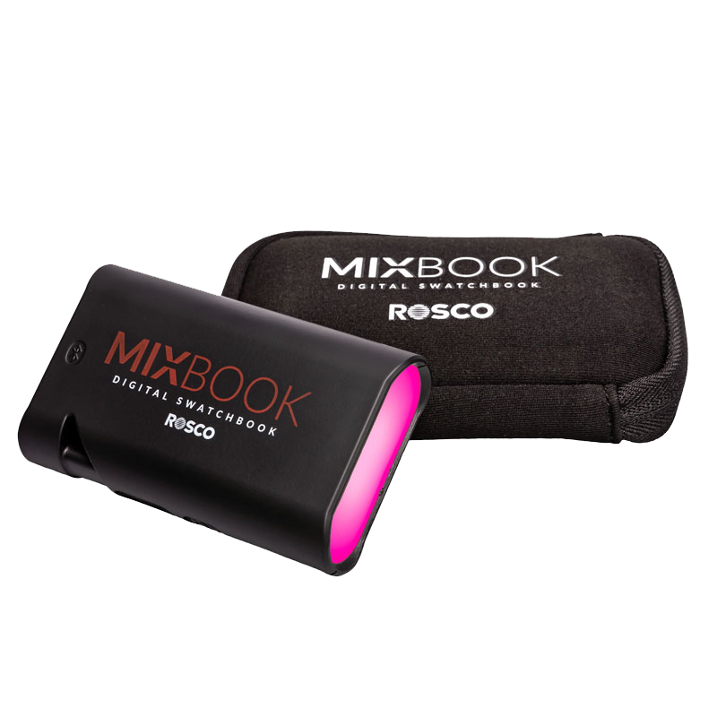

La deuxième chose qu'on a faite c’est de créer un nuancier digital, le MIXBOOK, qui est contrôlable avec notre appli. A l’intérieur on retrouve toutes nos gélatines numériques et aussi toute la technologie des mix. Le MIXBOOK permet de choisir les couleurs en amont du tournage, de les sauvegarder à l’intérieur de l'appli, les envoyer par Whatsapp, par texto, les prendre, les mettre dans son projecteur Mix, les regarder, les retravailler, avec l’ensemble de l’équipe pour arriver sur le plateau avec une couleur qui est déjà prête.

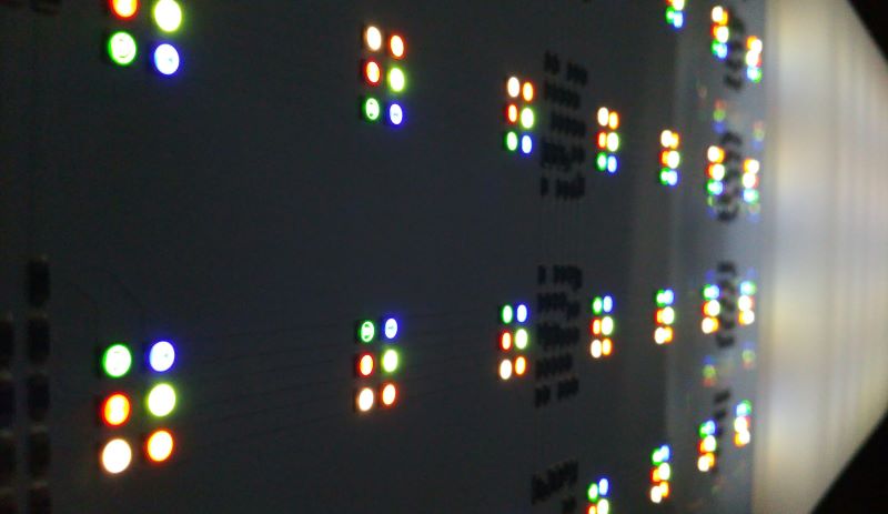

En utilisation RGB, la technologie RGBAWL composée de 6 LEDs (Red, Green, Blue, Amber, White, Lime) permet d’élargir le spectre des LEDs RGB dites « classiques » (technologie RGB/RGBW) afin de se rapprocher des sources à spectre plus complet, comme le tungstène, le HMI et la lumière du jour.
Cette technologie de 6 LEDS propose de reproduire 130 couleurs de gélatines référencées.
Grâce à l’ajout d’une LED “Ambre” les tons compris entre 500 et 700nm sont mieux définis et donne une plus grande possibilité de nuances dans les tons chairs.
Le revêtement phosphorescent sur les LEDS rouge et “lime” permet d’élargir la section centrale et extrême droite du spectre.

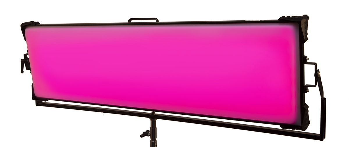

DMG décline dans la gamme MIX trois modèles de projecteurs avec un IRC > 95 et un TLCI > 90.
- Le Mini MIX : 585 x 205 x 37 mm pour 2.56 kg, délivre une puissance max de 100W avec ses 288 LEDS (soit 6x48)
A 1m, il est donné pour 2100 lux à 3200°K et 2260 à 5600°K.
Prix HT autour de 2500€.
- Le MIX SL1 : 1118 x 205 x 27mm pour 4.18kg, délivre une puissance max de 200W avec ses 576 LEDs (soit 6x96).
A 1m, il est donné pour 4100 lux à 3200°K et 4036 à 5600°K.
Prix HT autour de 3000€.
- Le Maxi MIX : 1200 x 360 x 85mm pour 8 kg, délivre une puissance max de 360W avec ses 1080 LEDs (soit 6x180)
A 1m, il est donné pour 7377 lux à 3200°K et 7550 lux à 5600°K.
Prix HT autour de 4885€.

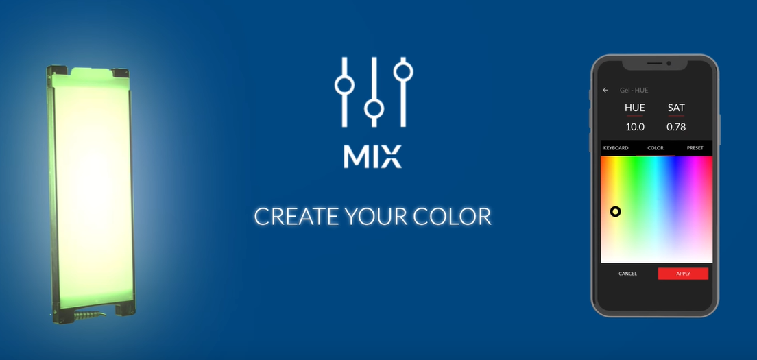

Les projecteurs MIX (et le MIXBOOK) sont contrôlables via l’application My MIX app (myMIX app | DMG Lumière) sur smartphones et tablettes IOS et Android.
Cette application permet d’appareiller en bluetooth un ou plusieurs projecteurs en même temps, de générer des couleurs spécifiques sur chacun d’entre eux, ou de les synchroniser en créant des groupes.
On peut y ajuster en mode “touchpad” la teinte, la saturation, l’intensité de la couleur choisie, ou sélectionner directement sa valeur XY pour un espace colorimétrique choisi (Rec709, Rec2020…)
La fonction “color picker” permet de définir la couleur de sa lumière à partir d’une photo.
Le MIXBOOK est un nuancier digital conçu pour visualiser les couleurs reproductibles par les projecteurs MIX.
Le MIXBOOK embarque la même technologie RGBAWL que les projecteurs de la gamme MIX. Avec ses dimensions de 10 x 6 x 2.6 cm, le MIXBOOK s’apparente à une minette. Il est donné pour 100 lux à 0,5m.![]()
Le MIXBOOK est disponible au prix de 89€.
