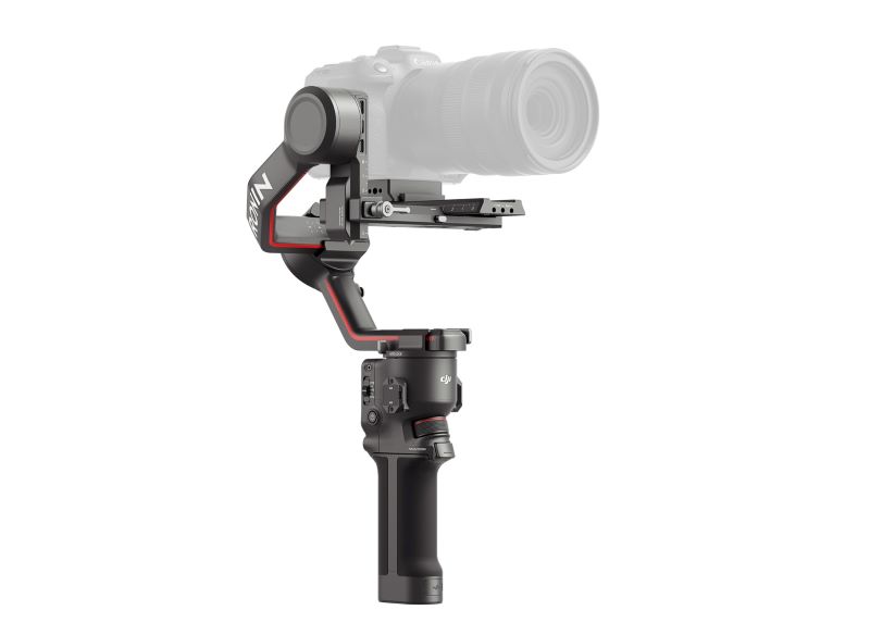

DJI Ronin RS3 : un stabilisateur léger puissant, ergonomique et autonome
Avec cette nouvelle version, DJI propose un stabilisateur destiné aux boîtiers photo et caméras légères, pouvant porter jusqu’à 3kg.
DJI semble ainsi restructurer sa gamme en version standard pour les boîtiers légers et en version pro pour les caméras pro plus lourdes.
Le DJI Ronin RS3 est plus léger que le RS2, avec un peu moins de 1.3kg contre 1.44kg pour le RS2 (mais qui porte pour sa part jusque 4.5kg)..
Selon DJI, les performances de stabilisation ont été accrues de 20% par rapport au RS2.
Le mode SuperSmooth permettra d’augmenter la puissance de stabilisation pour des combos boîtiers + longues focales (jusqu’à 100mm).

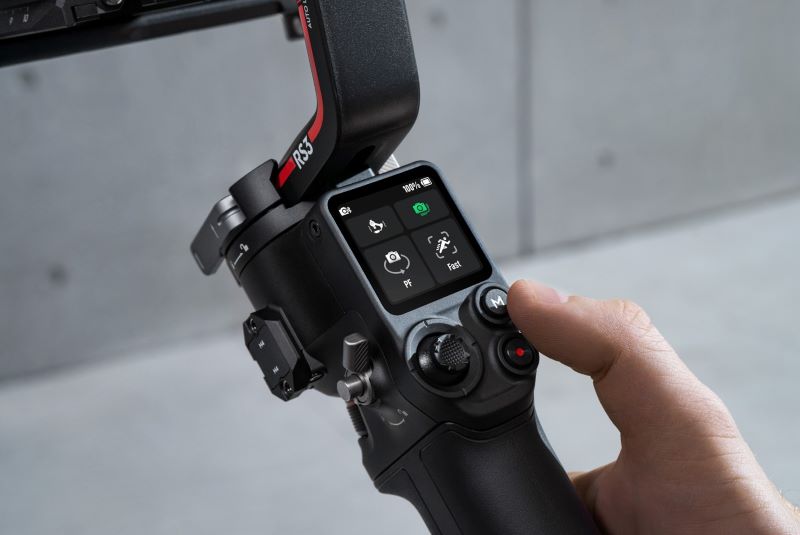

Un écran tactile OLED couleur de 1,8 pouces fait son apparition sur le Ronin RS3 (+ 25% de surface par rapport à l’écran du RS2). Il permet le paramétrage de la plupart des configurations directement sur l’appareil sans passer par l’application mobile.
La navigation et la logique de l’interface ont également été repensées pour mettre “tout le contrôle au bout de vos doigts”.
Un bouton physique fait son apparition, permettant de switcher directement entre les modes de suivi pan, suivi pan & tilt, et un 3ème mode de suivi, défini par défaut sur FPV mais customisable sur d’autres fonctions de suivi comme le portrait ou le 360°.
Le Ronin RS3 bénéficie d’un nouveau système automatique de déverrouillage des axes qui se déclenche à l'allumage de la nacelle et déplie le stabilisateur, le rendant prêt à l’emploi en quelques secondes.
A l’inverse, appuyer une fois sur le bouton marche passera le stabilisateur en mode veille, qui se replie automatiquement.
Les mémoires de position associées aux supports à démontage rapide permettent de changer de configuration rapidement sans avoir à rééquilibrer le gimbal.
Enfin, le bouton déclencheur en bluetooth permet de se connecter facilement aux caméras sans branchement filaire.
DJI a doté le Ronin RS3 de la poignée batterie BG21 d’une autonomie équivalente à celle du RS2, allant jusqu’à 12 heures. La poignée est compatible avec la charge rapide PD 18W et la batterie peut être chargée indépendamment ou pendant l’utilisation.

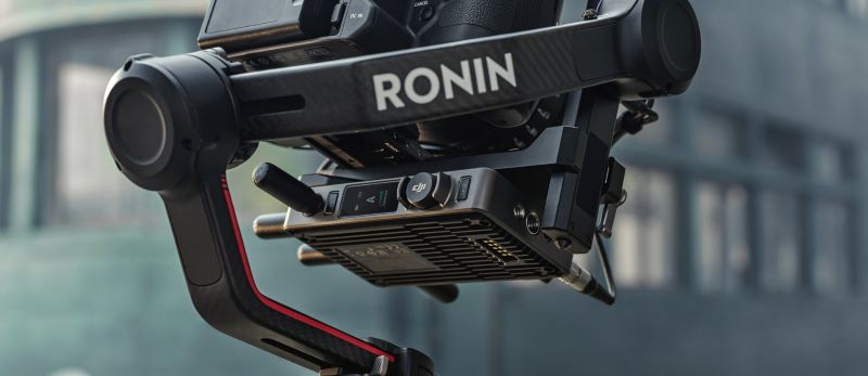

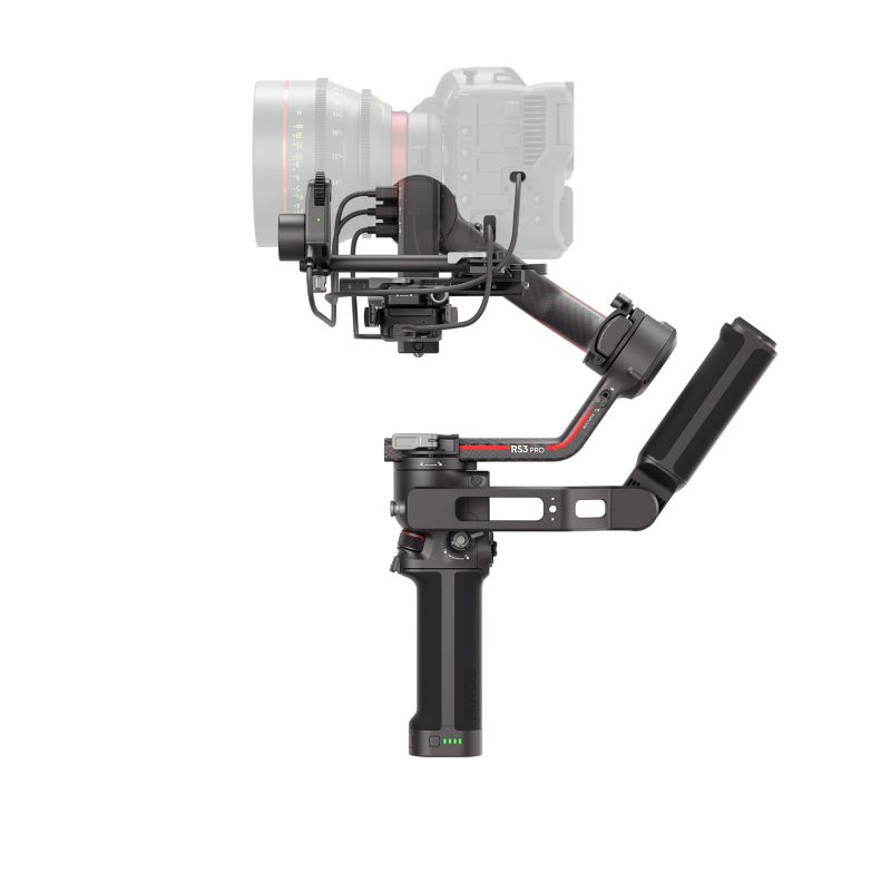

DJI Ronin RS3 Pro : de l’autofocus sur les optiques manuelles avec la technologie LiDAR !
Le Ronin RS3 Pro est constitué d’une pièce unique en fibre de carbone, comme le Ronin 2, le rendant plus léger et robuste.
La nacelle est plus large, permettant d’embarquer des caméras plus volumineuses comme la Sony FX6, la Canon C70 ou encore la RED Komodo.
Le stabilisateur pèse 1.5kg et peut porter jusqu’à 4.5kg. Il dispose des mêmes évolutions ergonomiques que le RS3 “standard”.

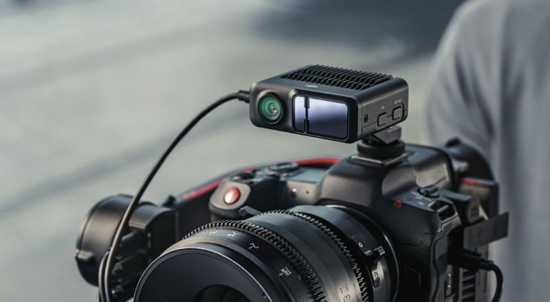

La nouveauté la plus marquante de ce modèle “pro” réside dans l’intégration au stabilisateur de la technologie de mise au point LiDAR du Ronin 4D, qui apporte une fonctionnalité de guide de mise au point, de contrôle du point et d’autofocus sur des optiques manuelles.
Un module DJI LiDAR Range Finder installé sur la griffe porte-accessoires du boîtier permet de projeter 43200 points de mesure sur un angle de vue de 70°.
La mise au point peut être contrôlée directement à l’aide de l’écran tactile du stabilisateur, en sélectionnant la plage de mise au point ou le sujet à suivre.
La technologie du LiDAR est également mise à profit de l’Active Track qui gagne en puissance de calcul.
DJI n’a pas encore publié d’informations à ce sujet, mais on ne peut qu’espérer voir arriver sur l’application mobile Ronin de nouvelles fonctions de pilotage du point ou de l’autofocus.
Le RS3 Pro dispose de deux ports RSA/NATO et d’un port batterie, lui permettant de connecter divers accessoires comme la poignée double tournante, le dispositif d’attache de support et la nouvelle poignée mallette DJI

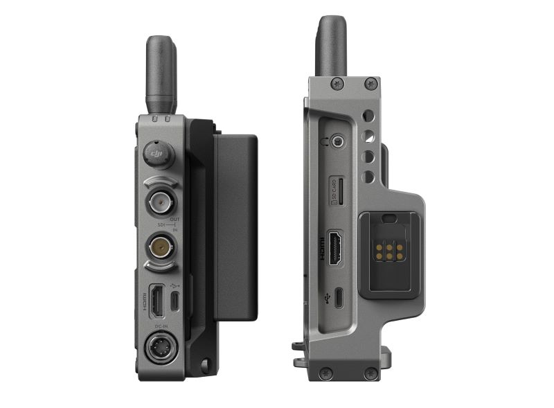

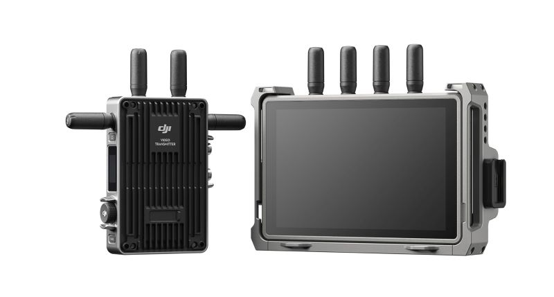

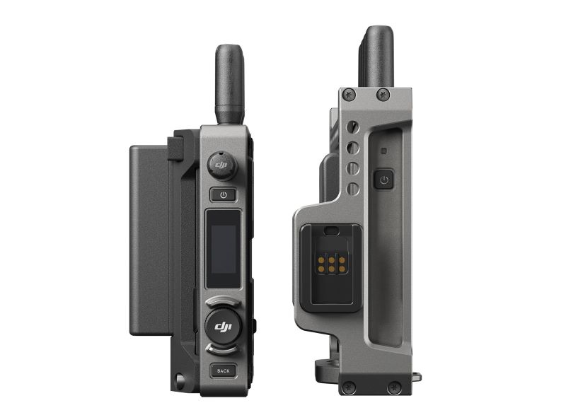

DJI met à profit son expertise dans la transmission vidéo pour lancer une gamme d’émetteurs / transmetteurs vidéo HF.
Le nouveau système DJI Transmission embarque des fonctionnalités de réception, de monitoring, de contrôle à distance et d’enregistrement vidéo.
Le système s’appuie sur la technologie de transmission O3 présente sur les drones DJI, permettant d’envoyer un signal vidéo en 1080/60p et de l’audio en 16bit 48Khz jusqu’à 6 kilomètres de distance, avec une latence réduite.
Une bande DFS a été ajoutée aux deux canaux wi-fi 2.4 Ghz et 5.8 Ghz, offrant jusqu’à 23 canaux qui pourront être scannés et sélectionnés automatiquement (sélection manuelle possible) selon le niveau d'interférence.
Le système embarque un écran de monitoring de 7 pouces et de 1500 nits permettant de connecter un transmetteur à deux récepteurs.
Deux modes de transmission sont disponibles :
- Un mode “Contrôle”, permettant le contrôle à distance du stabilisateur et de la caméra, ainsi que le monitoring vers deux récepteurs en même temps
- Un mode “Diffusion” permettant le monitoring sur un nombre illimité de récepteurs.
Concernant le contrôle à distance, l’écran tactile dispose d’un capteur gyroscopique qui permet de piloter les mouvements du RS3 Pro. En association avec les poignées du Ronin 4D, DJI Transmission offre la possibilité à l’opérateur de piloter la nacelle, la mise au point, l’exposition et de démarrer/arrêter un enregistrement avec ses deux mains.
DJI Transmission est également compatible avec la DJI Master Wheel et la DJI Force Pro pour offrir d’autres options de contrôle de la caméra.
Enfin, le moniteur est capable d’enregistrer des séquences vidéo indépendantes en H.264 en 1080/60p.
