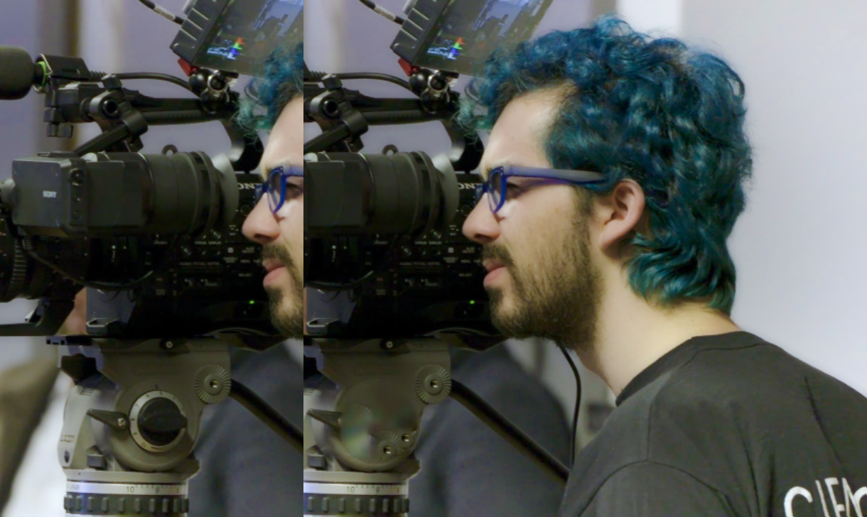

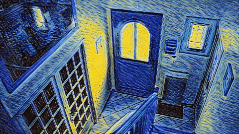

Transfert AI Style (option payante) : il est possible d’appliquer à la photo des effets de brosse calculés pour imiter des tableaux de la base de donnée de Cyberlink (exemple un peu plus tard). La palette de couleurs du tableau peut aussi être appliquée. C’est en quelques sortes un filtre beaucoup plus élaboré. Et c’est aussi disponible sur PowerDirector 17.![]()
Cherchez la différence...

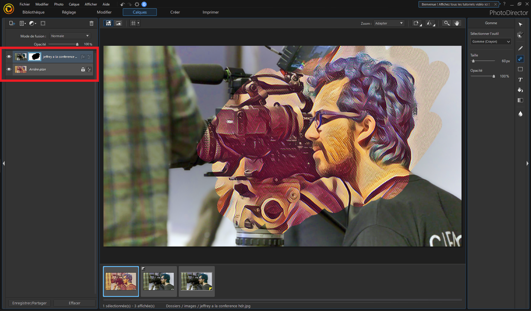

Calques :
Ici, nous avons une interface semblable à Photoshop. D’ailleurs, dans la nouvelle version de PhotoDirector le système de calques a justement été grandement améliorée afin d’avoir un fonctionnement beaucoup plus similaire à celui de Photoshop qu’auparavant.
Tous les outils indispensables sont également présents : recadrer l'image, la faire pivoter...
En faisant un clic droit dans un calque et en sélectionnant “créer un masque de calque”, il est possible d’appliquer des modifications non pas sur le calque, mais sur une sorte de calque d’effet. Ainsi, le calque d’image sera toujours entièrement récupérable. Coupler l’outil “masque de calque” et l’outil “gomme” permettra de toujours revenir en arrière par exemple.
Image retouchée par “Transfert AI Style” en arrière plan, photo originale en avant plan, et outil “gomme” pour faire apparaître l’effet.

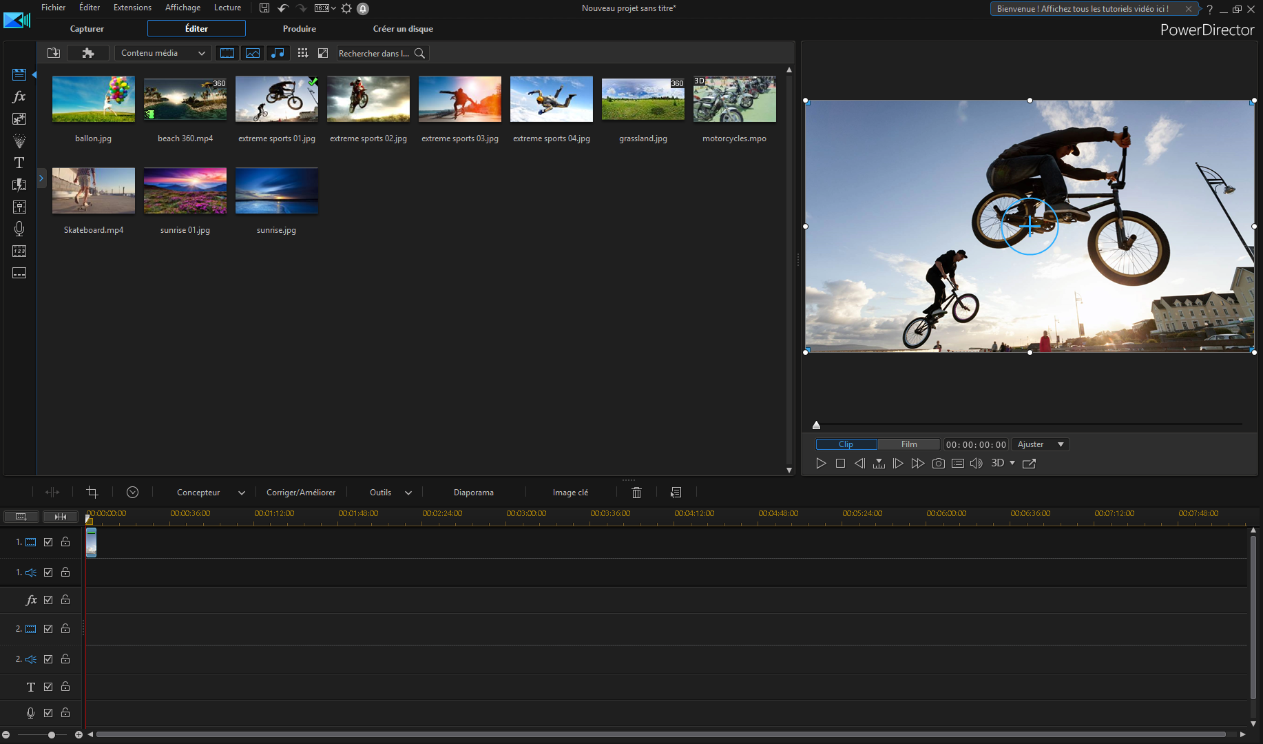

PowerDirector 17
Logiciel de montage de la Director Suite de Cyberlink.
Ce que je constate dès l’ouverture du logiciel, c’est que l’utilisateur est pris par la main. Des tutoriels s’ouvrent à la première utilisation de chaque outil, proposant chacun d’aller regarder un tutoriel sur internet (sous-titrés en français). L’interface est claire, de nombreuses fonctions sont écrites en toutes lettres au lieu d’être symbolisées par une icône. De quoi être accessible même aux débutants.
Lors de la création de projet, il est possible de choisir seulement 3 ratios d’image : 16/9, 9/16, et 4/3. Les personnes partageant des vidéos sur Facebook, Twitter et Instagram déploreront l’absence du format carré.
Il est aussi possible de monter des vidéos au format 360°. Je n’ai pas eu l’occasion de tester la fonction, mais il est intéressant de souligner ce fait.
Tout comme dans Premiere Pro, il est possible de prédécouper un rush avant de le glisser dans la timeline. PowerDirector fait même encore mieux, en donnant la possibilité de prédécouper plusieurs passages avant de les importer dans la timeline.
Là où PowerDirector 17 se révèle moins pratique, c’est qu’à chaque prédécoupage il ouvre une petite fenêtre dédiée. Certes, l’interface est claire et intuitive, mais un utilisateur habitué aux logiciels professionnels (axés productivité) pourra être gêné par la perte de temps que certaines opérations vont lui occasionner.
L’outil multicam est performant, la synchronisation audio a fonctionné du premier coup dans le test que j’ai effectué (la synchronisation est également possible via les timecodes). Il est aussi possible d’afficher des transitions entre les plans d’un multicam ou d’afficher les images de 2 rushs en même temps grâce à un outil appelé “collage”. Bien sûr, afficher l’image de plusieurs pistes vidéos simultanément existe sur les autres logiciels pros, mais sur PowerDirector il y a une semi-automatisation des manipulations (selon un modèle, qui sera ensuite personnalisable), ce qui rend le tout intuitif.
Une fois le montage multipistes terminé, il sera toujours possible de le modifier pour affiner les raccords.

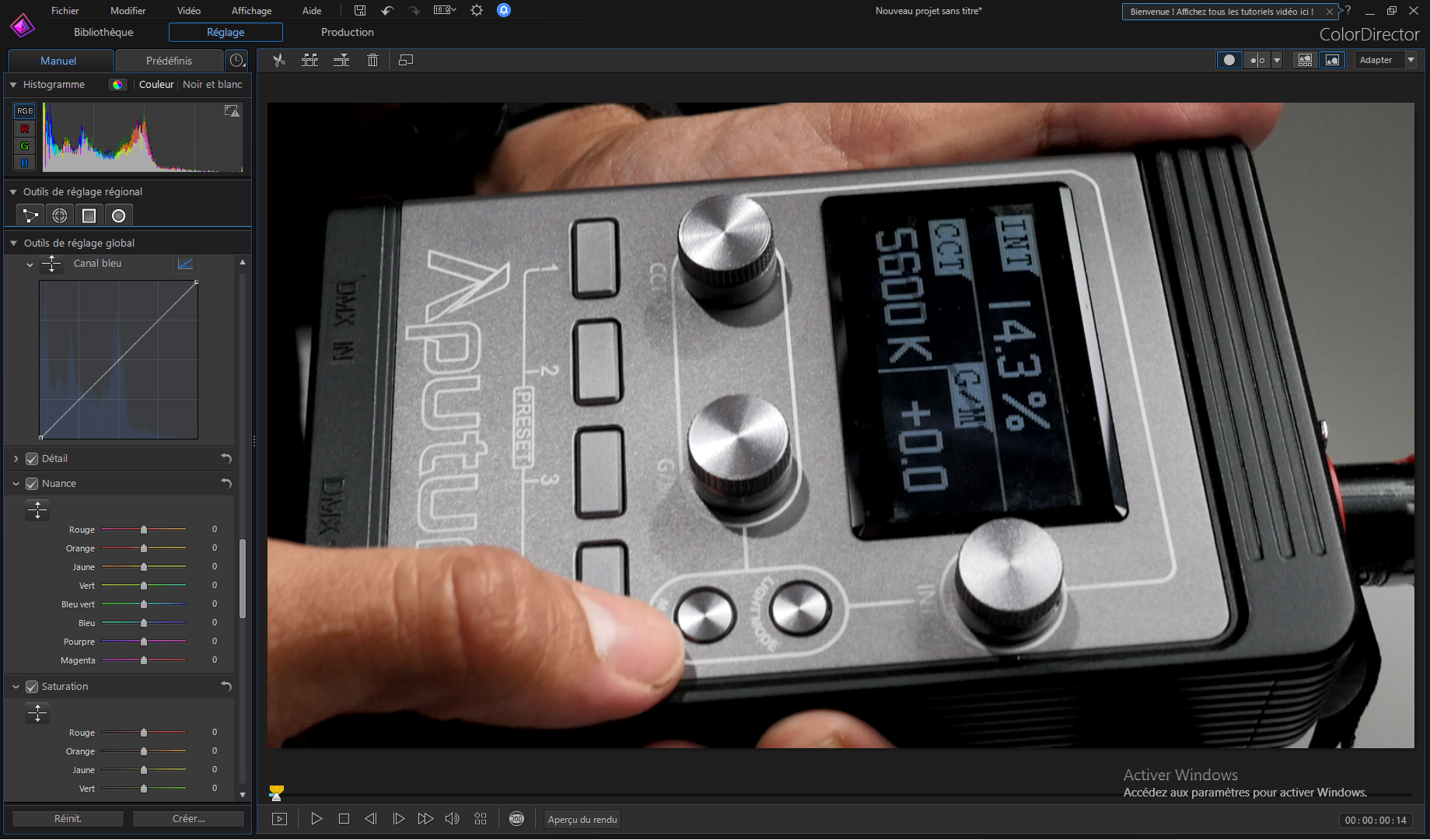

ColorDirector est le logiciel d’étalonnage de la suite Cyberlink, et il est très complet :
Etalonnage dans les hautes lumières, dans les basses lumières
Système de masques
Sélection d’une zone de l’image (outil “pipette”)
L’étalonnage peut se faire en réglant des curseurs, des histogrammes, ou des courbes. Chaque outil apporte son degré de précision. Ainsi, il sera possible de modifier la saturation ou la luminosité d’une certaine plage de couleur par exemple (comme sur DaVinci Resolve, ou sur la dernière mise à jour de Premiere Pro).
Il est également possible d’importer ou d’exporter des LUT, aux formats suivants : 3DL, MGA, M3D, CUBE, CSP, CMS, RV3DLUT, VF.

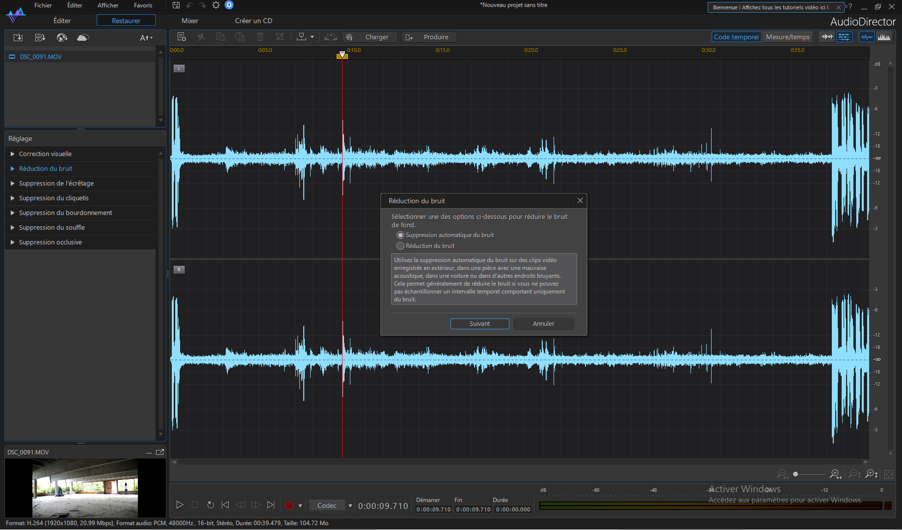

AudioDirector est le logiciel d’édition audio de la suite Cyberlink.
N’étant pas un technicien son, je ne peux pas pleinement évaluer les performances et les capacités du logiciel.
Cependant, je peux constater que l’outil de réduction du bruit est performant. Et il y a même une option “réduction automatique du bruit”. J’ai volontairement choisi un rush au son très “crade”. Dans ce rush il y a un moment silencieux, des bruits de pas et des voix. C’est avec la réduction automatique que j’ai pu au mieux conserver le timbre de la voix tout en réduisant grandement le bruit. En essayant de gérer les paramètres manuellement, je ne suis pas parvenu à conserver le timbre de la voix (à moins de peu réduire le bruit, et donc peu l’entendre).
L’outil automatique est donc à conseiller pour les personnes n’étant pas expertes en son (dont je fais partie). De plus, il peut détecter par calculs le bruit à enlever même s’il n’y a pas de silence raccord (c’est toujours mieux d’en avoir un, mais au moins il y aura une correction possible).
Lors de la conférence, une fonctionnalité qui nous avait été présentée était la découpe intelligente d’une musique en fonction d’une séquence.
Un morceau de 3 minutes avait été ajouté dans une séquence de moins d’une minute. Une fonctionnalité automatique d’AudioDirector avait permi de garder l’intro du morceau, sa conclusion, et de faire des cuts à l’intérieur afin qu’il dure aussi longtemps que la séquence sans que les cuts s’entendent ! L’exemple choisi fonctionnait parfaitement bien (reste à voir ce que ça donne avec un morceau contenant des paroles).
