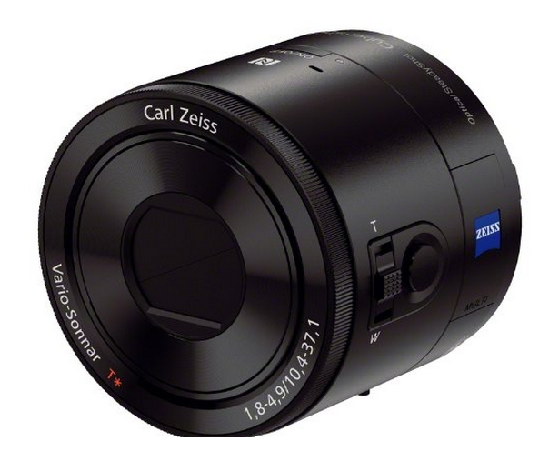

    sony-qx100-optique
    Optique 28-100mm f/1.8 - 4.9 focales idéales et grand ouverture
    Cette optique, même si on ne se laisse pas impressionner  par la signature  Carl Zeiss (Vario-Sonnar) qui n'est probablement plus l'étalon de qualité qu'elle était autrefois (disent en tout cas les méchantes langues)  mais qui garde néanmoins une solide réputation, cette optique donc a déjà l'immense avantage d'être l'équivalent 24*36 d'un 28-100mm. Cette course de focale est en soi carrément idéale pour un usage courant (du paysage au portrait).
    La luminosité est entre très bonne en grand angle  (f/1.8 = à nous les jolis détachement de l'arrière plan) et plus faiblarde en téléobjectif (entre f/4 et f/5.6, dommage pour les portraits à la tombée de la nuit…)

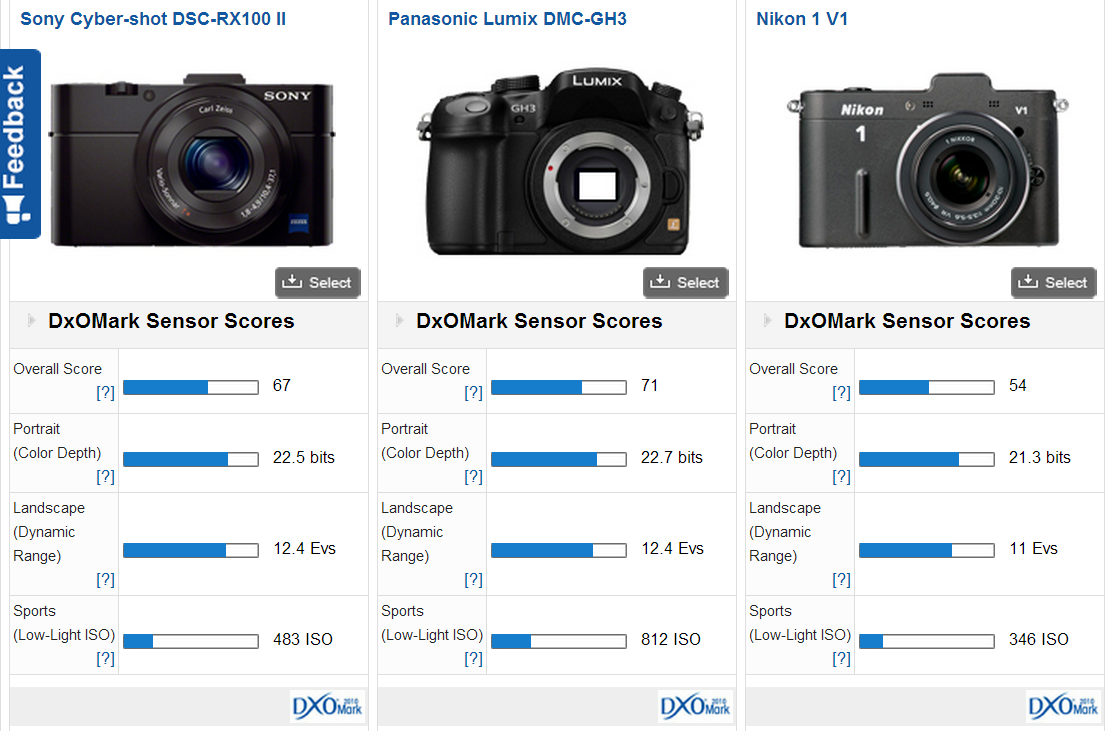

    comparatifdxo-1pngComparaison de DxO du capteur avec ceux du GH3 et du Nikon 1Capteur 1 pouce : moyen/grand donc solide potentiel de créativité
     Il s'agit du même que celui du RX100M2 et celui-ci s'est dores et déjà taillé une très belle réputation.
    Capteur 1 pouce signifie possibilité avec une optique à grande ouverture possibilité de jouer déjà avec la profondeur de champ sans pour autant risquer d'être victime du syndrome "tout flou" courant avec les images avec les 5Dmark2 et autres consorts full frame. 1 pouce c'est un bon compromis entre la profondeur de champ et la rapidité de mise au point.
    On passe un vrai niveau en qualité de créativité et de prise de vues par rapport aux meilleurs smartphones. Même si sous ce rapport les plus grands capteurs ont encore beaucoup plus de possibilité, le compromis de la taille 1 pouce est très bien adapté pour un usage loisir même très exigeant..
    Le laboratoire indépendant DxO évalue ce capteur d'une façon très favorable Il surclasserait nettement celui du Nikon 1 et ne serait pas très loin derrière celui du GH3 de Panasonic pourtant 1/3 plus grand. Ce n'est pas peu dire.
    Nous ferons au Repaire ultérieurement un test précis pour évaluer nous-mêmes les capacités de ce capteur
    En attendant vous pouvez consulter le site DxO (engl) pour étblir une comparaison avec un modèle que vous connaissez déjà bien.
