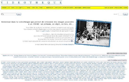

Mon exemple de CMS
J'ai commencé au début des années 90, à indexer les sujets familials tournés en vidéo et les anciens films aussi (à partir de 1937).
Pour cela j'ai créé une base de type dbf (le format référence alors) et réalisé une interface sous Dbase pour faciliter la saisie.
J'ai pu le conserver jusqu'en 2006. De part sa nature informatique (tournant sous dos), il a franchi toutes les étapes d'évolution.
Après 15 années, il était temps de migrer ma base vers un autre format afin de gagner en confort d'utilisation notamment. J'ai choisi une base de type xml car elle fonctionne très bien avec le système spip de publication de site .
Ainsi je pourrais avoir ma vidéothèque sous la forme d'un site (intranet).
Il n'était pas question de refaire 15 ans de saisie. J'ai donc utilisé Excel pour transformer l'ancienne base dbf en une nouvelle base xml. Et parallèlement, j'ai créé le site spip pour mettre en place les fonctions qui m'intéressaient: recherche par mot clé, classement par cassette, par date, par sujet, liste des montages...
La migration de l'ancienne base vers la nouvelle, a aussi été l'occasion d'ajouter des champs très utiles. Aujourd'hui c'est un outil très puissant pour préparer des montages thématiques et exploiter au mieux chaque sujet.
Enfin, il est bien sur possible de visualiser le sujet trouvé immédiatement; en basse résolution pour l'instant en raison de considération informatique (volume des données).
