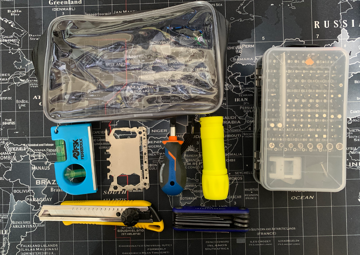

Je vous conseille d’embarquer avec vous une mini caisse à outils qui vous rendra grand service au moindre problème. Avec les bons outils vous serez également assurés de gagner un temps précieux sur vos changements de configurations.
Cependant pas question d’embarquer du superflu qui alourdira en conséquence votre chargement. Dans mon cas j’ai dans une petite pochette de maquillage:
- Un TomPouce: c’est un petit tournevis plat, et large qui s’utilise sur les vis des semelles et plaques de trépied entre autres.
- Deux outils multi clé Allen: un en unités métriques, un en unités impériales.
- Un niveau à bulle aimanté
- Un gros cutter
- Une croix multifonction.
- Un coffret tournevis avec une centaine d’embouts, léger et compact et qui suffira dans la majorité des cas où les outils sus-cités ne seraient pas suffisants.

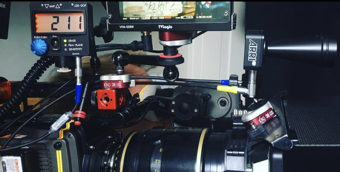

- Des « Cinelocks ». Ce sont des petites plaques à libération rapide que vous pouvez mettre au bout d’un bras magique ou sur une cage caméra pour vous permettre de détacher un accessoire plus rapidement que si vous deviez le dévisser. Un cinélock coûte 120€ ce qui est un budget mais Kondor Blue par exemple ont un modèle équivalent qui coûte 25$ que vous pouvez retrouver ici.
Ci-dessus, un exemple d'une configuration avec des Cinelocks

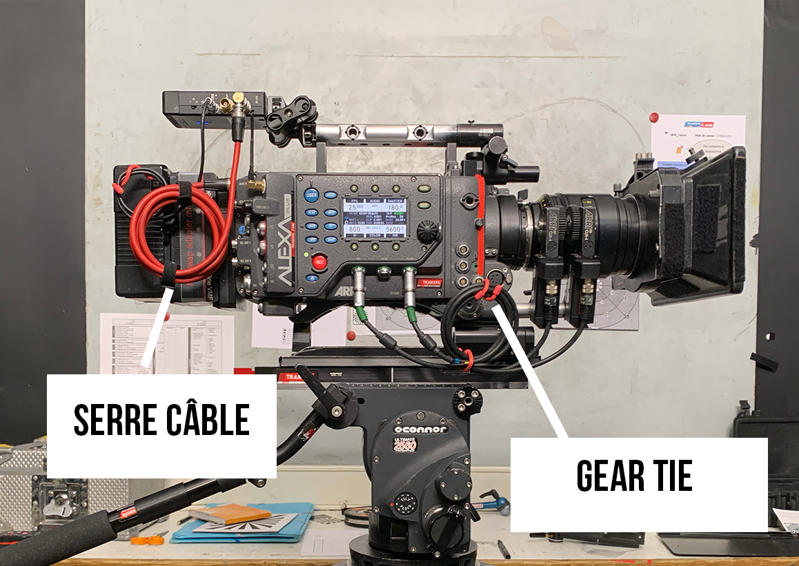

- Des serres câbles, pour assurer le mieux que possible des configurations propres. J’ai pour ma part des serres câbles en scratch ainsi que des « gear ties » qui sont des tiges flexibles qui s’enroulent, achetables sur Amazon entre autres, ici.

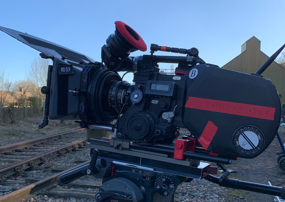

- Des identifications de filtres : sous forme de petites étiquettes, elles se scratchent sur le côté de la mattebox de la caméra, pour pouvoir suivre en permanence quels filtres vous avez chargé. Par exemple si j’ai une étiquette « ND 0.9 » et « GL 2 » de collée je saurais que j’ai un filtre ND 0.9 et un Glimmer Glass 2 sur ma caméra. Vous pouvez en fabriquer avec un bout de velcro « dur » mâle, puisque par convention on colle toujours du velcro côté « mou » femelle sur la caméra comme ci-dessous:
Sur la mattebox vous pouvez voir un exemple d'identification "ND 0.9"
