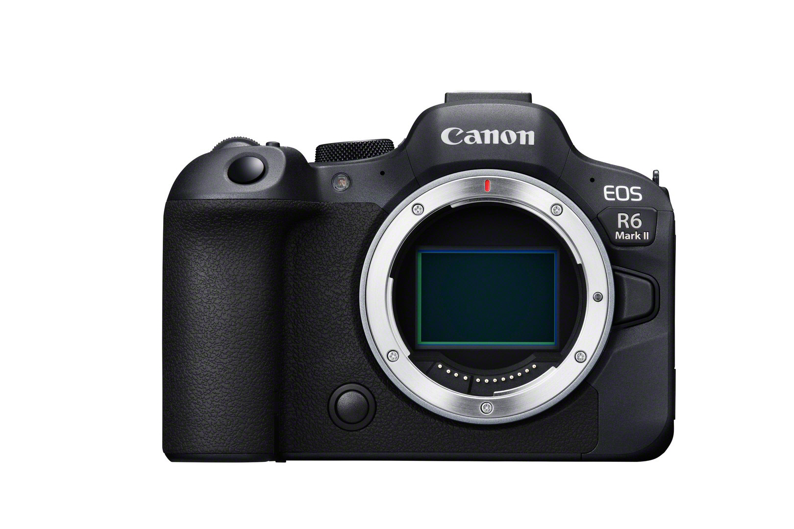

Le Canon EOS R6 Mark II embarque un capteur CMOS de 24.2MP ainsi que le même processeur DIGIC X que l’EOS R5. Canon annonce un rolling shutter réduit par rapport à la première version du R6.

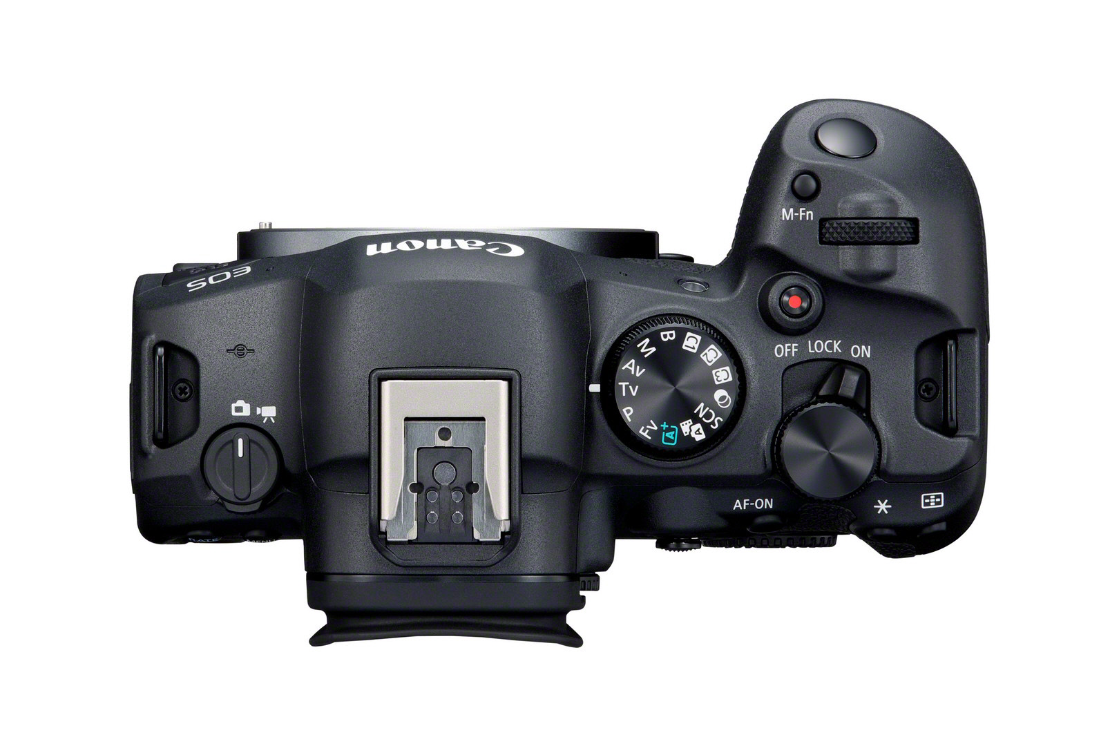

Un bouton permettant de permuter du photo vers le mode vidéo fait également son apparition, pour un gain de temps et rendre disponible à la fois en photo et en vidéo tous les modes d'exposition ainsi que les trois modes de prise de vue personnalisée .

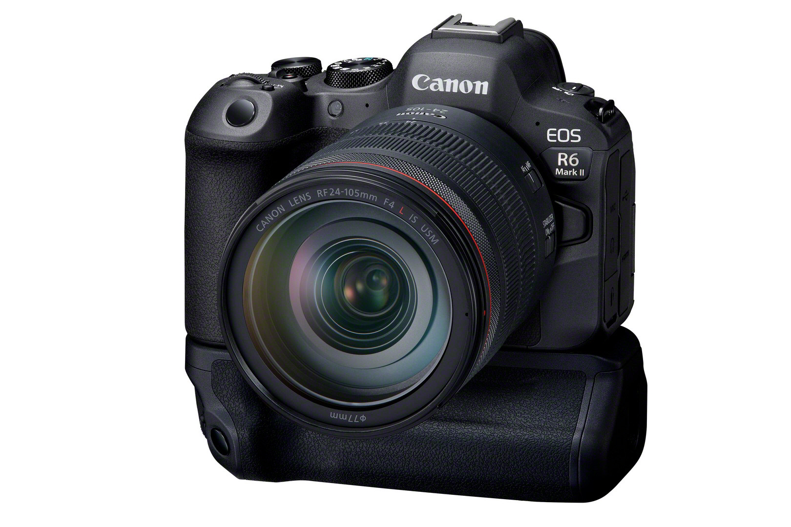

La caméra est alimentée avec les mêmes batteries LP-E6NH batteries que le R6 première version et est compatible avec le grip batterie BG-R10. Canon annonce une amélioration de l’autonomie de 50% environ avec l’utilisation de l’écran LCD.

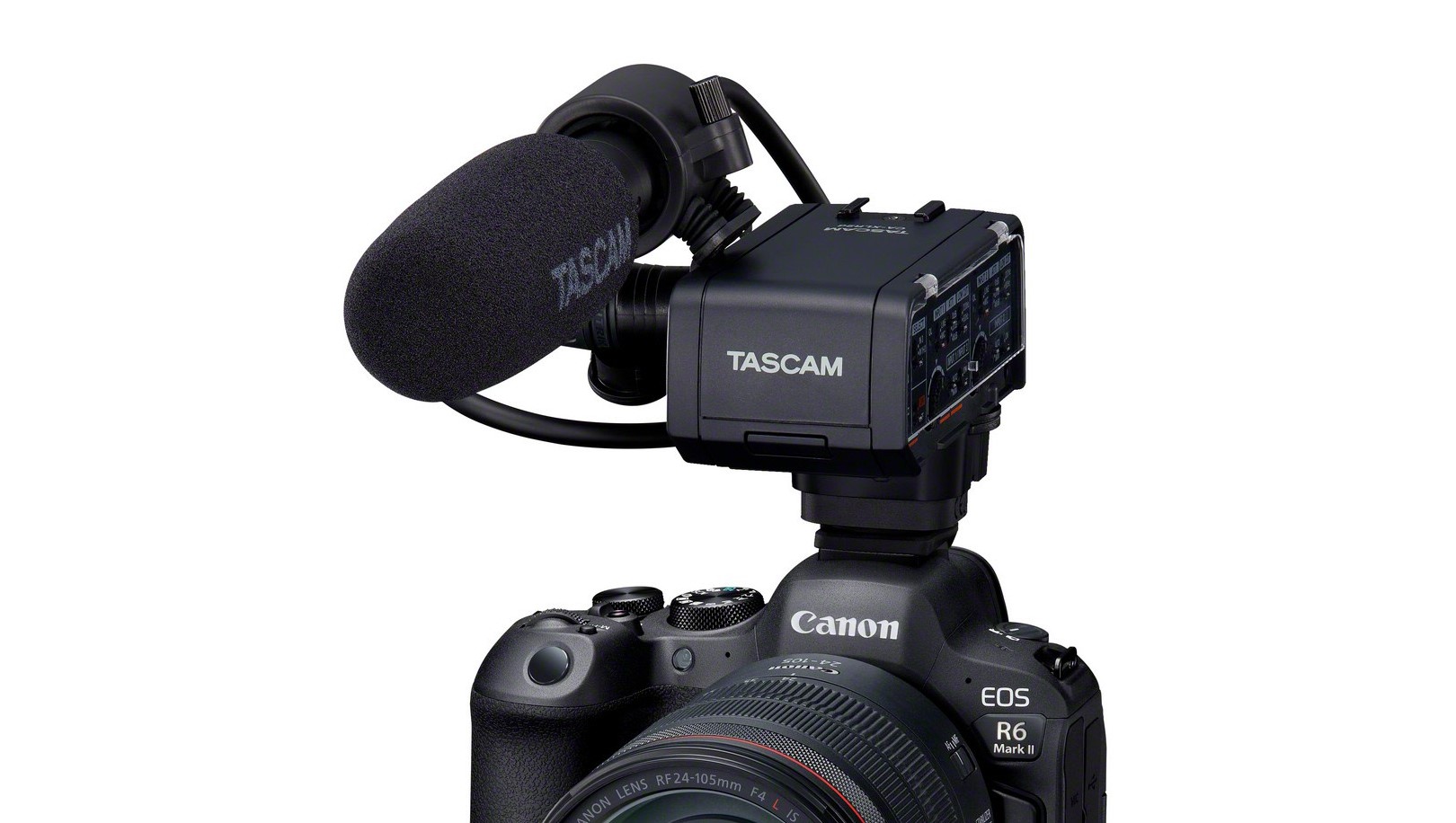

Enfin, le Canon EOS R6 Mark II bénéficie de la griffe active multi-fonctions, permettant l’ajout d’accessoires connectés, comme des flashs mais aussi le module audio Tascam avec ses deux entrées XLR.
