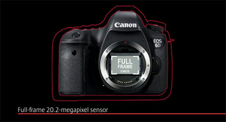

- un nouveau capteur CMOS Canon, Full Frame de 20,2 Millions de pixels

Encore un nouveau capteur FullFrame Canon ! Le fabricant qui maitrise toute la chaîne optique/capteur/processeurs n'en finit pas de sortir de nouveaux capteurs en fonctions de ses modèles. Alors ceux qui aiment les comparaisons ou le côté « petit frère » d'un autre modèle seront déçus car le 6D ne pourra sur ce point être comparé au 5D Mark III puisqu'il joue sa propre carte technique avec son CMOS à 20,2 Millions de pixels, un chiffre raisonnable pour la taille des photosites et donc la sensibilité en mode vidéo.
Comme pour le Nikon D600, un FullFrame à 2100€ est probablement un argument fort pour les photographes, mais ne doit pas induire le vidéaste en erreur comme si sa traduction « plein format » permettait d'atteindre le graal parce que le capteur serait « plein ». Rappelons que même les caméras de cinéma numérique optent pour de plus petits capteurs (le plus souvent Super35mm cad très proche de l'APS-C).
Comme maintes fois évoqué sur Le Repaire, si un capteur Full Frame a comme avantage la possibilité de jouer sur de très faibles profondeurs de champ grâce aux optiques 24x36 souvent très ouvertes, cet avantage s'accompagne de nombreux inconvénients comme par ex. l'immence difficulté à faire un suivi de mise au point sur des sujets en mouvements. Cet aspect souvent sous-estimé dans l'enthousiasme est pourtant d'une grande importance dans la pratique de prise de vue vidéo.
Chez le concurrent Nikon, depuis ses D800/D4, et maintenant le 600D, les boitiers proposent un paramétrage dans le menu afin de ne travailler que sur une petite partie du capteur, faisant alors de son boitier un Super35. Malheureusement Canon ne semble toujours pas proposer d'équivalent même avec ce boitier 6D qui ne sortira qu'en décembre. On aimerait parfois que les constructeurs se copient un peu plus ! Chez Panasonic c'est en optant pour un capteur 4/3 (très légèrement plus petit que l'APS-C) que le constructeur a d'une autre manière proposé une réponse pour les vidéastes, avec ses GH2 et bientôt GH3 par exemple.
Le capteur agit de concert avec le même processeur d'image DIGIC 5+ que le 5D Mark III, ce qui promet de belles choses s'il corrige aussi bien que sur le Mark III l'aliasing, le moiré et autres défauts que l'on peut (bientôt dira-t-on « pouvait » ?) rencontrer sur les DSLR.
