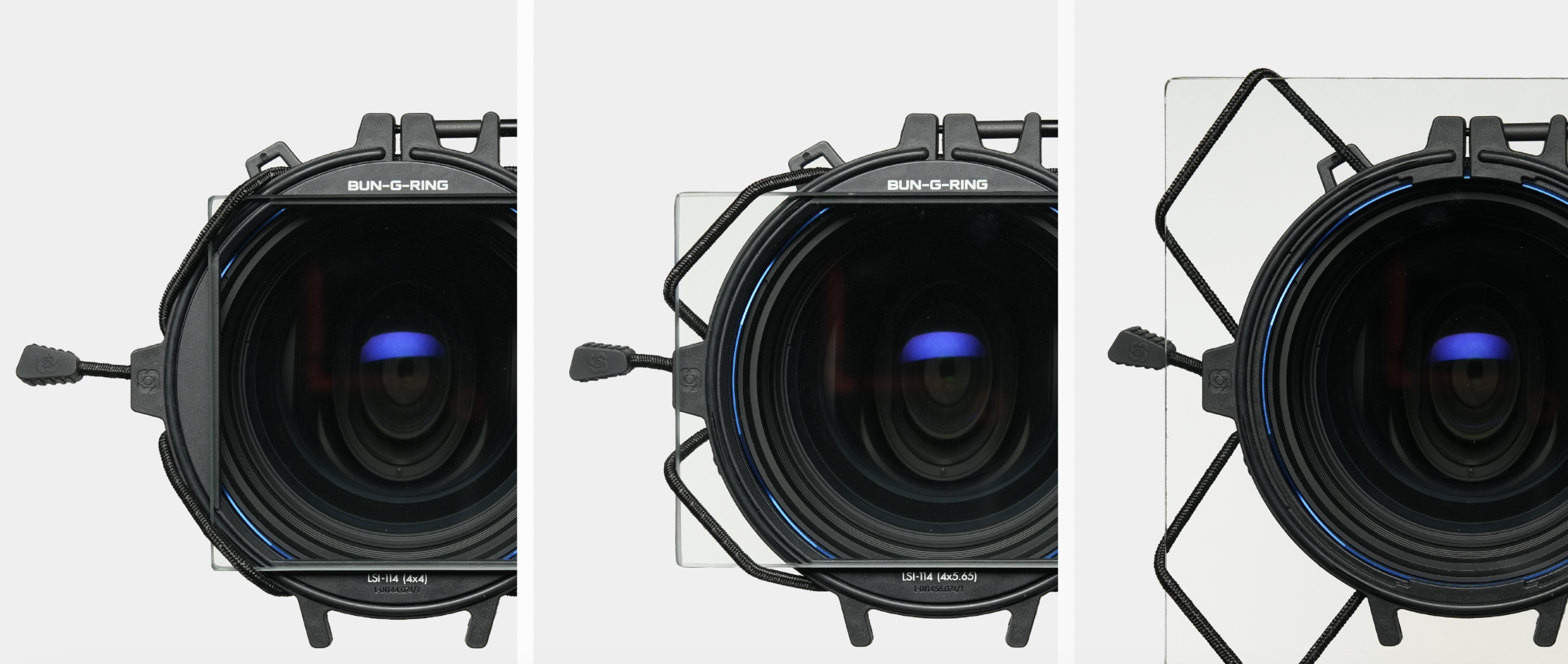

Conçu par Stevie Vos, assistant caméra, et Erno Das, chef électricien, le Bun-g-ring est le fruit d’une longue recherche et d’une expérience terrain approfondie. Après plus de 120 prototypes, ils ont abouti à un système capable de maintenir jusqu'à cinq filtres en toute sécurité. De plus, la tension des élastiques reste réglable selon les besoins.
Caractéristiques techniques
- Poids : seulement 61 grammes.
- Compatible avec tous les formats classiques de filtres (6x6, 4x5.65, 4x4).
- Adaptable aux optiques de diamètres frontaux 80, 87, 95, 104, 110 et 114mm.
- Système de fixation via élastiques garantissant une sécurisation optimale.
