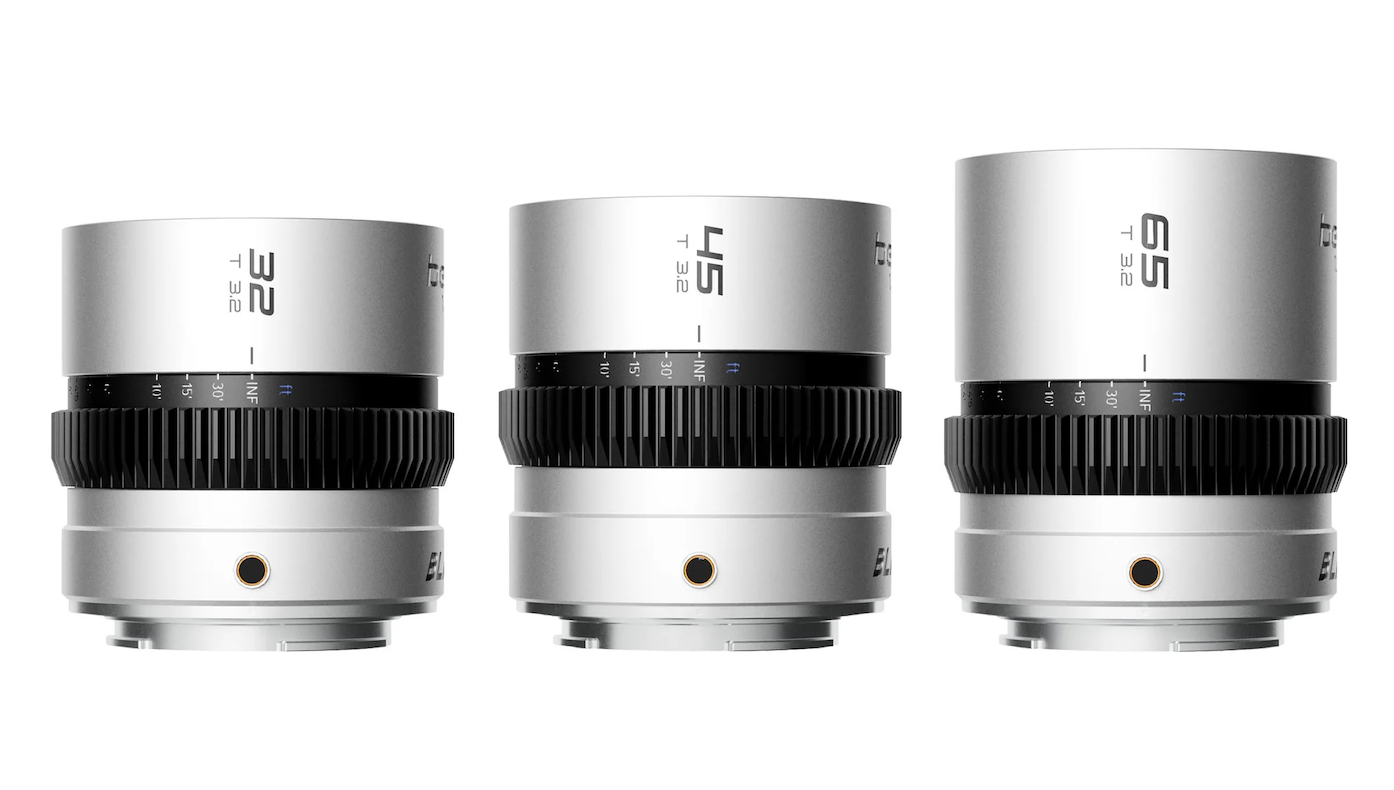

Trois focales compactes et cohérentes
La gamme comprend trois modèles Full Frame : 32 mm, 45 mm et 65 mm, chacun affichant un poids compris hyper léger entre 266 et 290 g et une longueur d’environ 6 à 7 cm.
Leur mise au point minimale est identique à 0,46 m, et toutes disposent d’un diaphragme fixe à T3.2. Ce choix, contraignant pour certains usages, semble dicté par le format très compact et le mécanisme rotatif interne propre à la série.
Les objectifs sont disponibles en montures E, RF, Z et L.

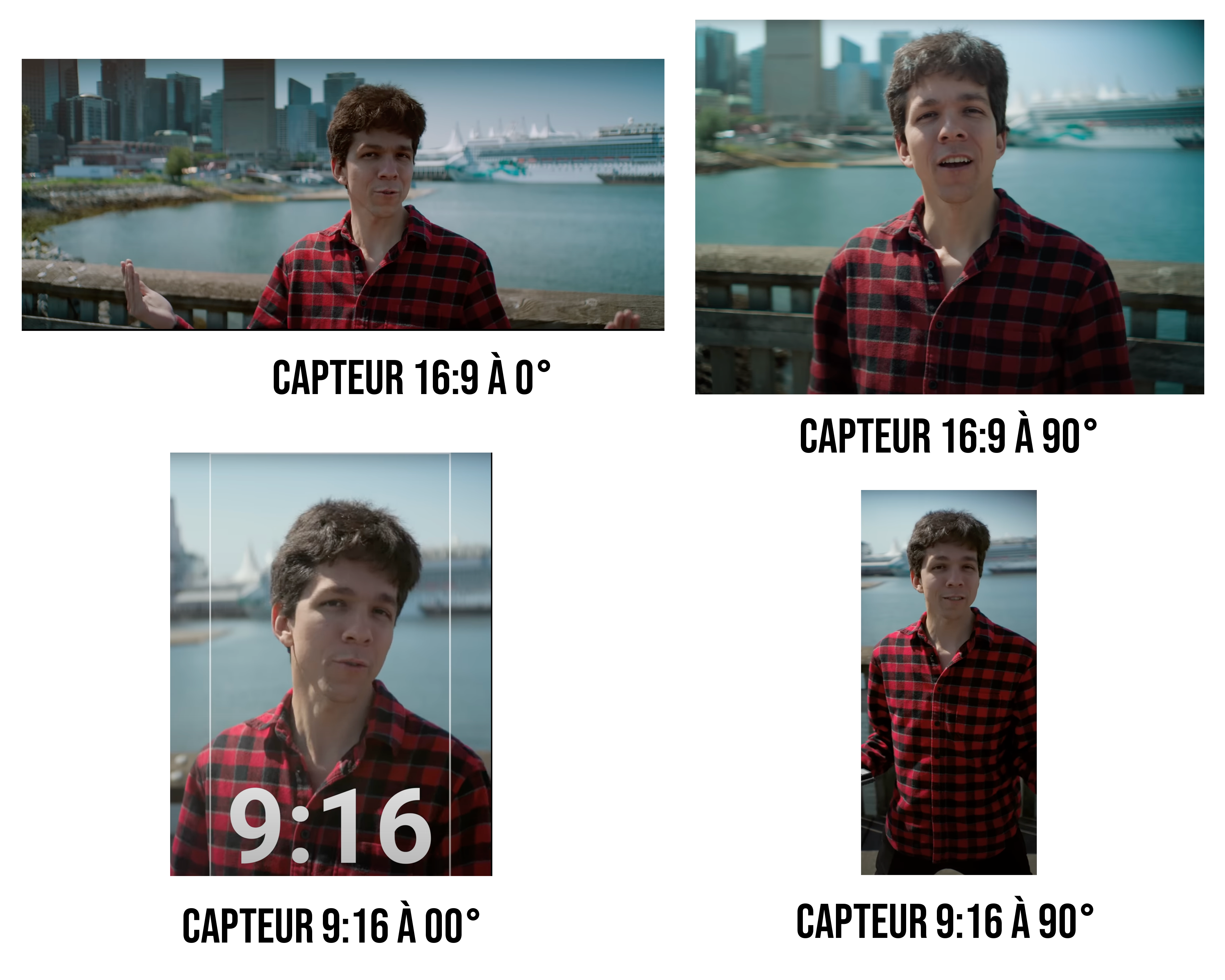

Grâce au facteur d’anamorphose x1.33, le Blazar Beetle permet plusieurs formats à partir d’une même configuration : sur un capteur 16:9, on obtient une image 2.37:1, proche du format cinéma scope. En pivotant le bloc optique de 90°, l’anamorphose donne alors du 4:3, avec un bokeh par contre, qui est écrasé en ovale horizontal.
En utilisant un boîtier en 16:9, on peut alors imaginer jongler rapidement entre du format horizontal et vertical, sans avoir à changer la configuration de notre caméra pour l’utiliser en portrait. Cela peut s’avérer très utile sur un projet avec des destinations multiples: du 16:9 pour youtube, du 9:16 pour instagram e.t.c
En orientant la caméra en portrait (capteur 9:16), on obtient logiquement un format 3:4 avec le facteur x1.33. On retrouve alors toutes les caractéristiques classiques de l’anamorphose (flares et bokeh inclus) mais cette fois en orientation verticale. Enfin, dans cette même configuration, si l’on fait à nouveau pivoter le bloc optique de 90°, on obtient un rendu extrême en 9:21.4, un format très allongé et visuellement atypique.
Captures d'écran issues de la vidéo de Anamorphic Channel

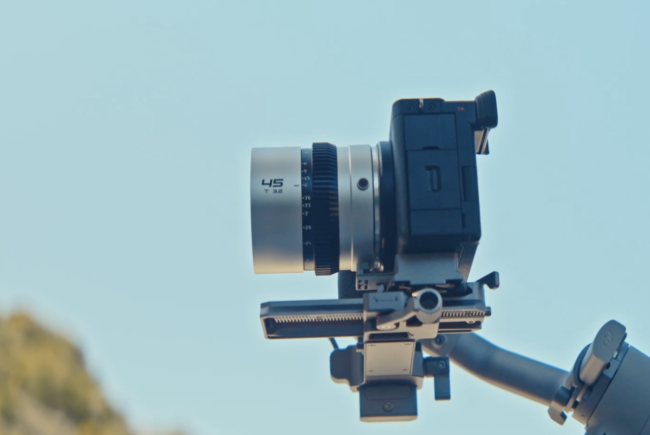

Les premiers retours évoquent des flares argentés discrets et un bokeh très ovale, plus marqué que sur la majorité des optiques x1.33.
La bague de mise au point crantée est compatible avec des systèmes de motorisation, ce qui permet une utilisation fluide sur une configuration plus sérieuse, bien que l’objectif semble avoir été avant tout conçu pour la photographie créative.
