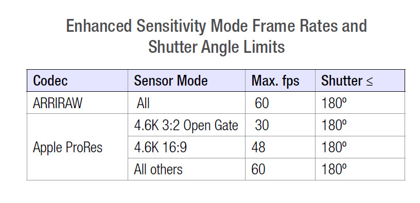

Un mode optionnel “Enhanced Sensitivity” permet d’encore diminuer le niveau de bruit numérique de l’image entre les EI 2560 et 6400. L’objectif affiché par Arri est de permettre l’obtention d’une image exploitable même en situation de faible luminosité, tout en conservant un rendu le plus organique possible et comparable au rendu argentique.
Ce mode est sujet à des limitations (fps / shutter) dont voici le détail :

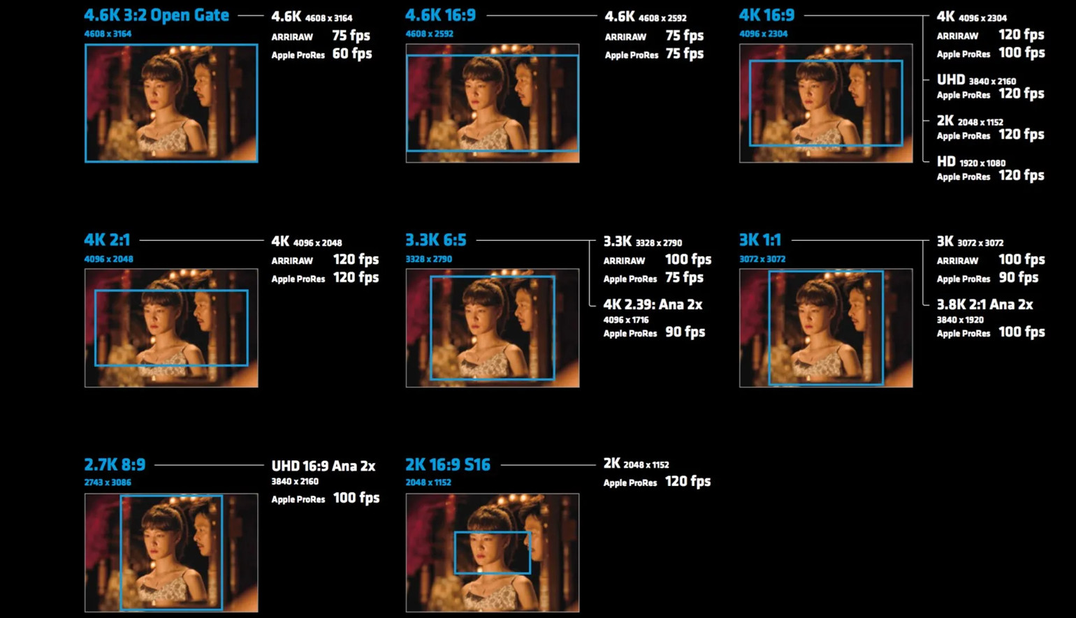

4K 120p et 19 formats d’enregistrement
L’Alexa 35 offre un nombre étendu de formats d’enregistrement, permettant de coupler la caméra avec un large choix d’optiques sphérique ou anamorphique (avec 9 formats de de-squeeze intégrés).
L’Alexa 35 est désormais capable de délivrer un enregistrement en 4.6K jusqu’en 75p (16:9ème ou Open Gate 3:2), en 4K 16:9 jusqu’à 120p, ou encore de bénéficier d’un over-sampling pour un enregistrement ProRes en FullHD/120p.

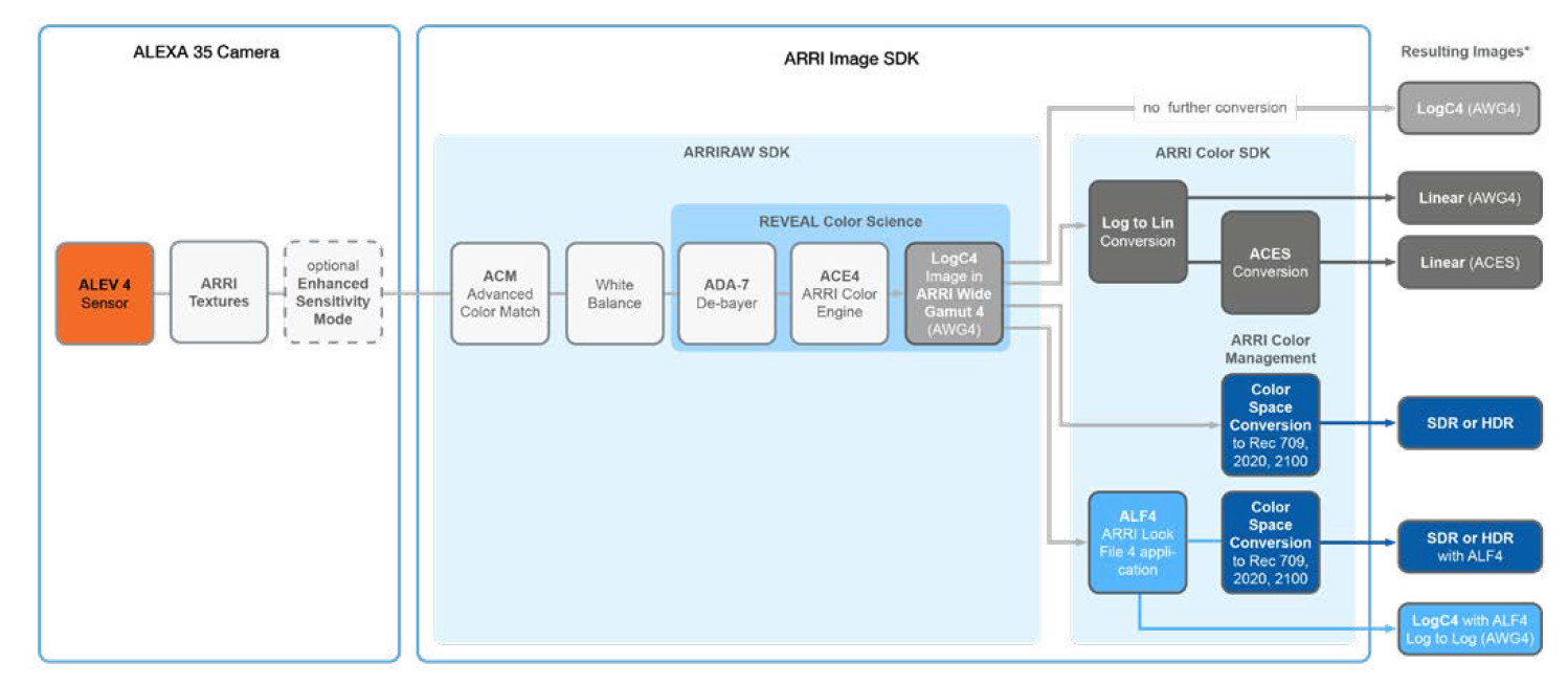

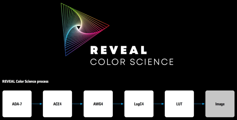

Nouvelle science couleur et Arri Textures
Arri annonce l’arrivée conjointe d’une nouvelle science couleur, la REVEAL Color Science, qui recouvre l’ensemble des étapes de formation de l’image. Associée au nouveau capteur de l’Alexa 35, elle permet d’enregistrer des couleurs toujours plus fidèles, une plus grande subtiité de tons, des tons chairs naturels et réalistes.
Arri annonce la capacité de retranscrire les couleurs les plus difficiles, comme les néons, ou certains tons traditionnellement difficiles à capter en numérique comme le cyan, bordeaux, ou les tons pastels.

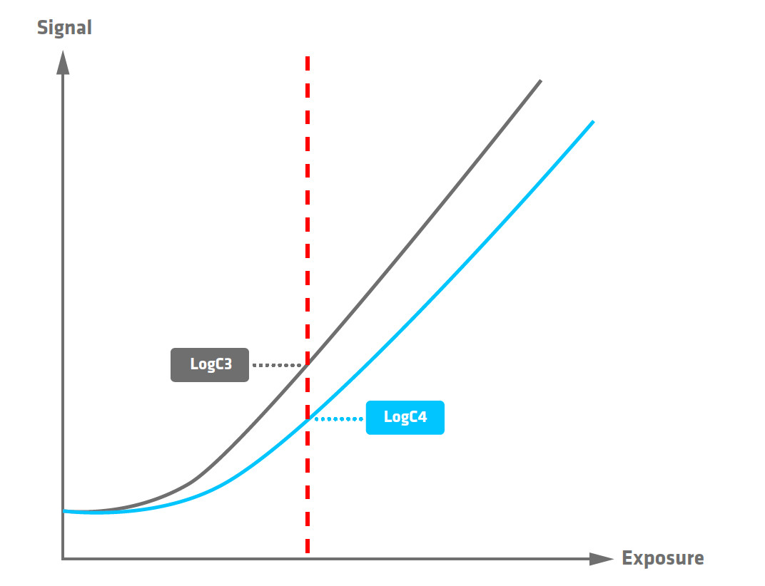

Arri introduit également une nouvelle courbe Log, le Arri LogC4 pour permettre à l’Alexa 35 de profiter de ses 17 diaphs de dynamique.

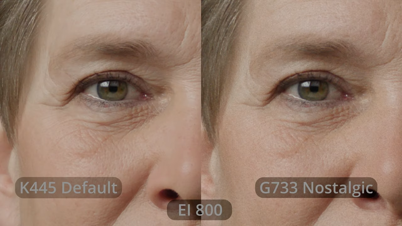

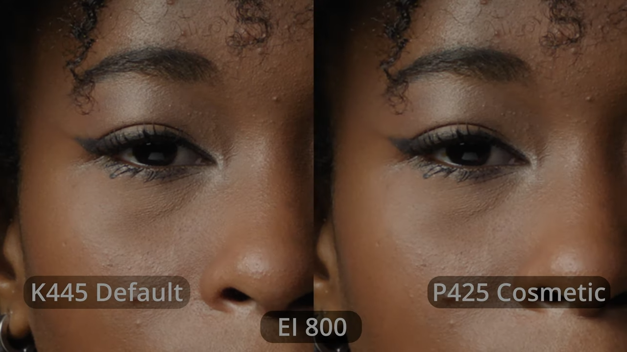

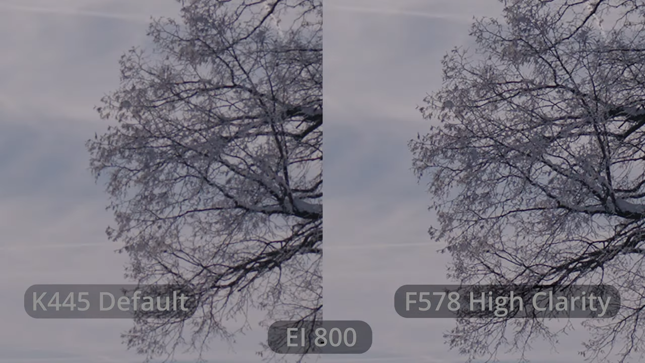

L’outil Arri Textures fait son apparition sur l’Alexa 35 et offre la possibilité de définir dès l’enregistrement, par l'usage de "Textures files", une quantité et un format de grain, ainsi que la quantité de contraste pour différents niveaux de détail, perçus par le spectateur comme un niveau de netteté.
Une douzaine de fichiers Textures seront disponibles par défaut dans l'Alexa 35.
Ces caractéristiques d’image étaient précédemment non modifiables, définies par un niveau standard. Arri rend ces caractéristiques modifiables, ce qui est une bonne nouvelle pour les chef-opérateurs souhaitant avoir un meilleur niveau de contrôle de la texture de leur image.
Ici, Arri affiche une volonté de se rapprocher de la méthode de travail en film, où on choisissait une pellicule pour sa texture et le niveau de grain qu’elle allait produire.

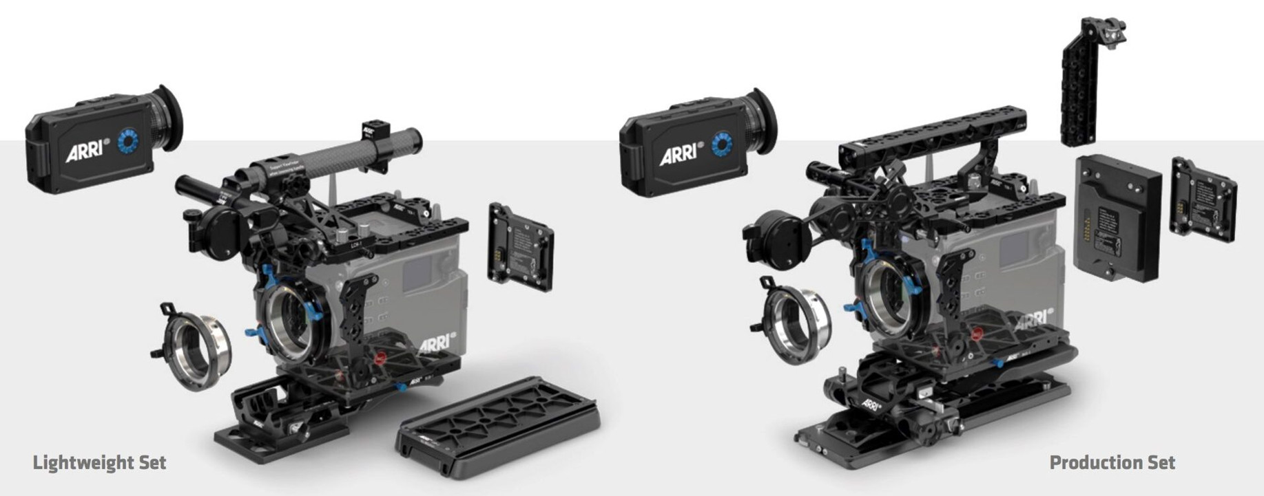

Un nouveau corps caméra et série d’accessoires

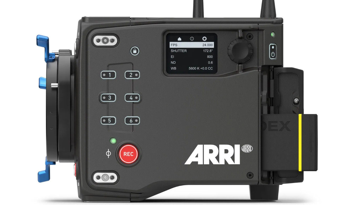

Arri annonce que l’Alexa35 est la plus petite caméra de production totalement équipée jamais proposée, embarquant l’ensemble des fonctionnalités des caméras “complètes” tout en conservant un format “mini”.
Le corps de l’Alexa 35 mesure 147x152x203mm pour 2.9kg, soit 600g de plus que l’Alexa Mini, et peut-être complété de modules apportant des capacités additionnelles :
- le module PDM-1 qui apporte 7 sorties d'alimentation supplémentaires
- le module AEM-1 qui apporte deux canaux d'enregistrement audio de haute qualité ainsi que des sorties d'alimentation supplémentaires.
L’Alexa 35 utilise la nouvelle monture de batterie propriétaire B-Mount, qui peut accueillir des batteries 24V ou 12V.

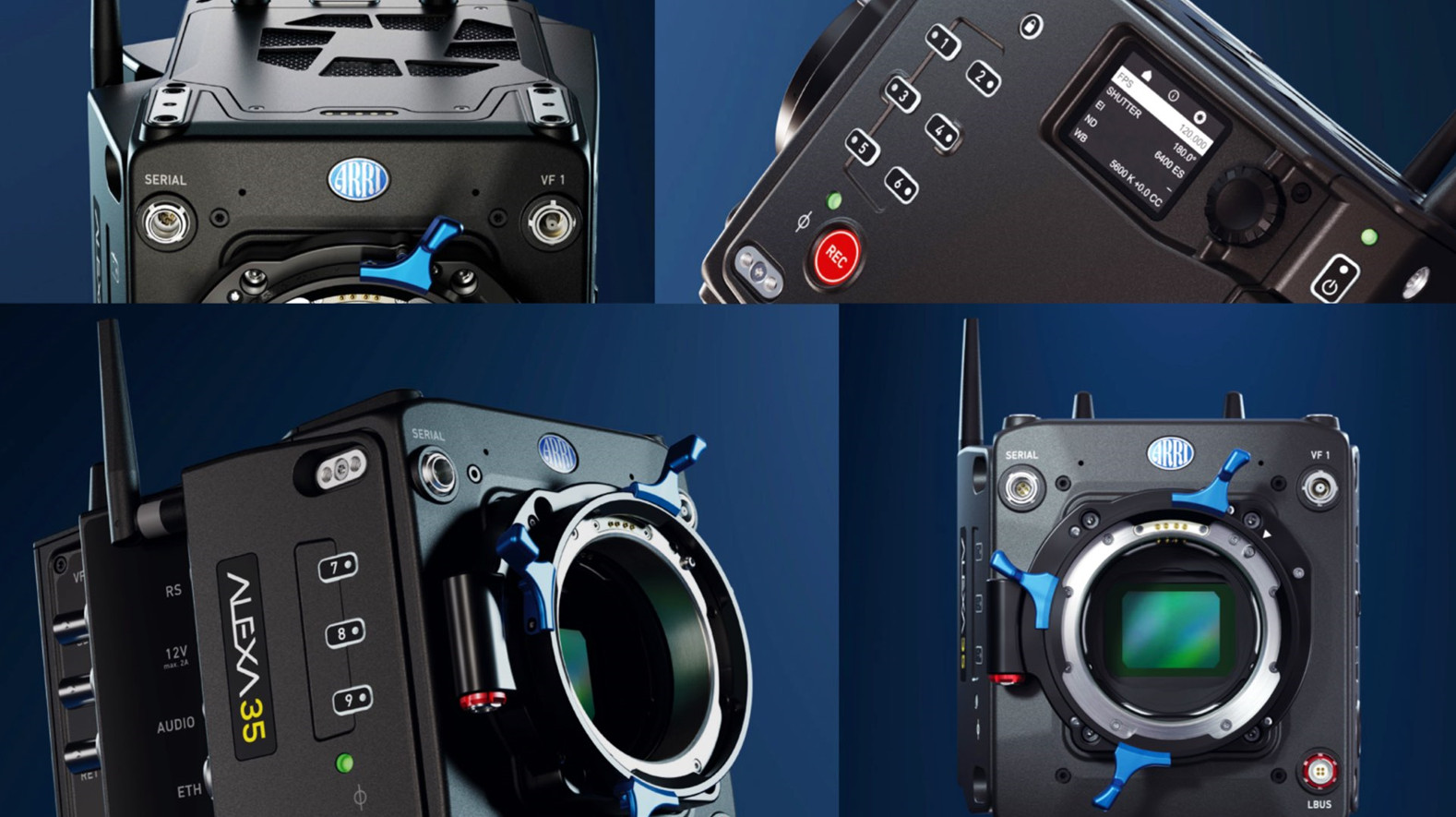

L'Alexa 35 dispose sur son corps principal notamment de 2 sorties 12G SDI indépendantes, d'une prise ethernet, de sorties d'alimentation 12V et 24V, d'une prise LBUS pour les moteurs optiques ainsi que d'un port Série pour les outils de mesure de distance.
La monture est toujours interchangeable avec 5 options différentes,
La caméra embarque un nouvel écran situé à gauche de la caméra et dispose de nouveaux boutons personnalisables, ainsi que du viseur MVF-2 pour un affichage OLED 1920x1080.
La caméra est résistante aux températures élevées (de -20° à +45°C en tournage, -30° à 70°C en stockage), aux éclaboussures et à la poussière et bénéficie de la qualité habituelle de fabrication de Arri.
Une nouvelle gamme d’accessoires Alexa 35 fait son apparition, permettant de personnaliser la caméra pour l’adapter à différentes configurations de tournage, proposés en pack avec la caméra : Lightweight Set ou Production Set.

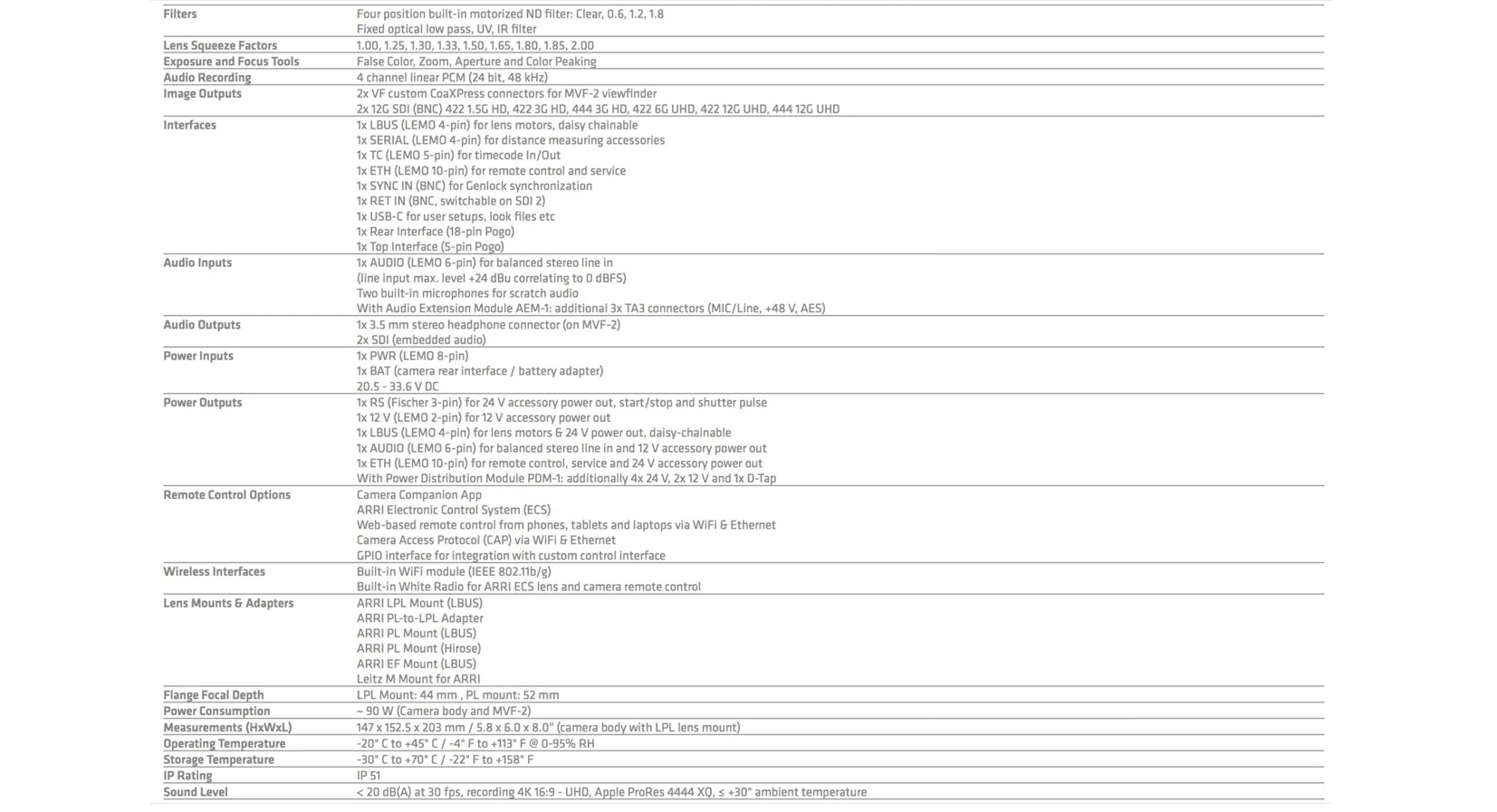

Caractéristiques complètes :
