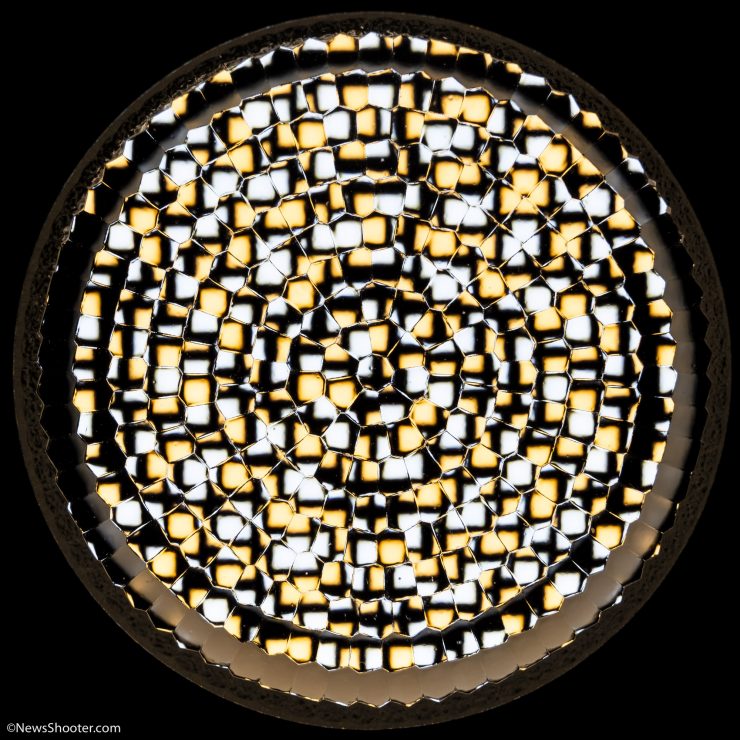

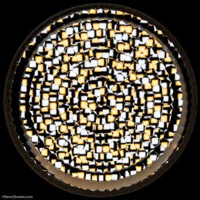

Le nouveau 300x bicolore s'ajoute à la gamme des luminaires COB tels que les 120d II et 300d II, même si en réalité il ne partage pas le système des COB et leur led unique.
En effet, ici, pour générer des blancs de différentes températures, Aputure utilise plusieurs LED, auquel il ajoute un système de diffusion spécial.
Le 300x possède donc une nouvelle lentille, placée devant les led à l'avant du projecteur, qui permet de mélanger les flux des différentes LED blanc chaud et blanc froid, et d’obtenir un blanc à la température voulue homogène, en particulier lors de l'utilisation de de lentille de fresnel.

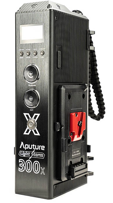

Parmi les nouveautés, le 300x dispose d’une nouvelle molette de commande pour régler la température de couleur (CCT) par quantité de +/- 50K ainsi que d’un cadran qui affiche l’intensité.
Le projecteur possède cinq préréglages Kelvin communs : 2700K, 3200K, 4300K, 5500K, 6500K.![]()

Pour alimenter le 300x, il est possible de le recharger sur batterie (2 batteries pour une puissance maximale). Aputure recommande d'utiliser des batteries de 14,4 V qui prennent en charge une décharge continue de 15 A pour alimenter correctement le projecteur.
Le “boîtier de commande” possède un système de refroidissement et lui permet de fonctionner en silence.
Le 300x peut être contrôlé à distance à l'aide de la télécommande RF 2.4G incluse, DMX512, ainsi que par l'application Bluetooth Mesh Sidus Link.
