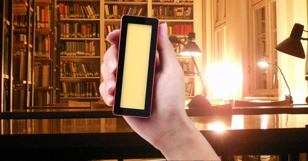

Sur un tournage, il est parfois intéressant de déboucher des détails du décor. Une solution intéressante serait de placer un ou des mini-projecteurs de sorte à ce qu'ils éclairent, sans pour autant être vus dans le champ de la caméra.
Caractéristiques générales
L'Aputure Amaran AL-MW est une sorte de mini panneau LED, qui peut tenir dans une poche (117,5 x 43,5 x 32mm).
La lumière fournie est à la température de 5600 kelvins. L'IRC et le TLCI sont donnés pour une valeur supérieure à 95.
Des filtres CTO et CTB sont fournis pour changer la température de couleur, mais il semblerait que l'IRC et le TLCI soient décevants avec les filtres fournis. Il faudra peut-être préférer une gélatine Rosco ou Lee Filters.
Un diffuseur et un dôme augmentant la surface du projecteur tout en le diffusant sont également compris dans le pack.
Le AL-MW est assez puissant : il permet un éclairement de 300 lux à 1 mètre (puissance nominale de 10W).
À la puissance maximale, la batterie a une autonomie d'1h25. À 50% elle est de 5h09. À 10%, elle est de 22h. (tests effectués par DP Review)
Il est également possible d'activer une fonction "boost", qui augmente la luminosité du mini-projo de 50% pendant 60 secondes (la durée est bridée pour éviter qu'une surchauffe n’abîme les LED).
La batterie se recharge grâce à un branchement USB-C. On pourrait donc brancher le mini-projecteur à une batterie externe et donc augmenter son autonomie.
Dans ce cas là, la luminosité sera bridée à 80%. Si la charge est effective alors que le niveau de batterie est vraiment bas, la luminosité est bridée à 40%.
La charge pendant l'utilisation est donc bien pratique, mais elle ne permet pas pour autant d'être tête en l'air.
Un pas de vis 1/4 de pouce est situé sous le projecteur.
Simple projecteur ?
Un projecteur de très petite taille sur batterie, ça peut être pratique. Mais pour se démarquer il faut proposer un petit quelque chose en plus.
L'Amaran AL-MW inclue 5 effets spéciaux : "TV" "Lightning" "Fault bulb" (imitant une tube fluo qui fonctionne mal) "Firework" "Paparazzi". De quoi le rendre un peu plus polyvalent.
Ce mini-projecteur est waterproof (IP68). Il peut être immergé jusqu'à 10 mètres de profondeur.
L'Aputure Amaran AL-MW est disponible au prix de 250€ TTC.
Côté concurrence, nous pouvons par exemple penser aux Aladdin Eye-lite, existant en version bicolore (138€), Daylight (6300K) (108€) et Tungsten (2900K) (110,40€).
Les mini-projecteurs Aladdin ont une autonomie donnée pour 2h, ce qui est un peu mieux. On peut dimmer avec plus de précision. Et les projecteurs Aladdin ont un meilleur IRC (surtout dans les températures de couleur chaudes). Mais ils ne sont pas waterproof, n'embarquent pas d'effets, se rechargent via une prise mini USB (plus fragile que l'USB-C) et sont moins puissants (2W de puissance).
