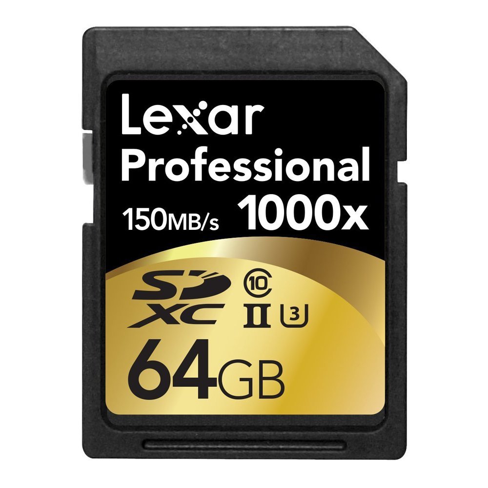

    Pour la carte, pour sur, je n'ai que des 50Mb/s elles refusent en 4K. Pourtant elle le prenait sur le LX100 : mais c'est pas le même débit !
    J'ai prévu ça en carte SD 64 Go ; est-ce que 95 Mb/s ça va suivre ?

    Pour les cartes on m'a prêté une Lexar comme ci-dessus, alors que d'autres n'ont pas convenus, il serait bien d'avoir des retours là-dessus .... je ne pense pas filmer au maxi C4K par ex, mais si besoin je peux !

    Les cartes qui conviennent en photo et pas en vidéo, on prend une image à la fois, en vidéo 25 ims, regarde la taille des fichiers.

    PS : Je reviens sur la carte SD est-ce que celle-ci supporte le 4K ?
    Lexar Professional 64 Go Carte mémoire SDXC Classe 10 UHS-I U3 633x LSD64GCBEU633: Amazon.fr: Informatique
    Celle que tu as mise dans ton poste est à 56,... € !!! ooo
    Aussi, j'ai remarqué qu'on peut faire aussi la Black Balance (BB) :good:. Ce qui est assez rare, on ne trouve ça que sur les caméras PRO.
    Cette caméra est dans la gamme pro, entrée de gamme certes, mais pour des raisons de fiscalité, elle n'est pas inscrite comme telle, sinon il faudrait en majorer le tarif.
    Mets la carte dans la caméra, règle en C4K, puis en 4K la Pana va dire si ça lui convient.

    Certes, mais je ne l'ai pas, et c'est justement pour acheter le bon modèle que je pose la question. Si tu as (ou d'autres) l'expérience de celle-ci
  13. comptesupprime20181127
    Selon le manuel, sans être totalement catégorique, la carte que tu cites devrait convenir.
