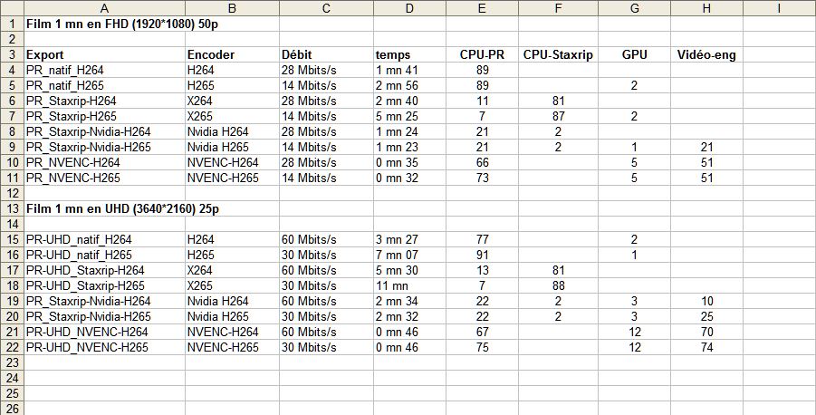

    Bon, pour mettre fin aux rumeurs plus ou moins farfelues qui se dégagent de ce fil, je vous donne mes premiers résultats de tests avec Premiere
    (je n'ai pas eu le temps de relever tous les chiffres, et pas encore eu le temps de faire les tests avec des clips UHD)
    J'ai testé successivement :
    - Premiere en mode natif standard
    - Premiere + AdvancedFrameServeur et Staxrip
    - Premiere et le plugin externe, NEVENC_Export (lien donné par Hawk-Eye)
    Il est clair que la fonction NvidiaEncoding utilisée par Staxrip et le plugin NVENV utilise une autre librairie que Cuda et sollicite les processeurs de calcul 3D de la carte graphique (vidéo engine, dans le rapport Gpu-Z)
    Le pluging NVENV_Export semble très prometteur, mais pour le moment limité à un export audio en AAC.
    Tableau récapitulatif (à affiner).
    PS : la séquence originale est en FHD 50p sans aucun effet. Les exports sont faits en H264 en CBR 28 Mbits/s, et H265 en 14 Mbits/s, sans dégradation visible des images (à contrôler finement).
    Le Cpu est un AMD FX8350, le Gpu une GTX 1060, Premiere CC2017.
    Edit :
    Je viens de compléter (rapidement) le tableau avec les résultats en UHD 25 p (clips issus AX100)
    Constat général :
    En utilisant l'encodage matériel Nvidia il n'y a aucune différence de temps d'encodage entre le H264 et le H265 (aux erreurs de mesures près).
    Et alors que l'on double le temps d'encodage par l'encodage software si on passe du FHD au UHD, avec l'encodage matériel on augmente le temps à peine de 80 % avec l'encodage matériel de Staxrip, et seulement de 31 % avec l'encodage matériel de NVENC
    Ce pluging NVENC est plein de promesses, reste à maitriser son paramétrage, et voir comment sortir l'audio en AC3.
