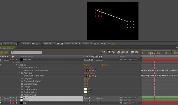

  4. felfer
    1 650
    618
    Hello,
    Ca marche bien avec "faisceau" et 2 expressions liées à la position des objet (sur le point de départ et le point final).
  5. tonib
    Bonjour Felfer,
    Ta réponse me semble parfaite pour répondre à ce problème qui est aussi le miens.
    Cependant sur ton image, je ne parvient pas à lire l'expression entière. Pourrais tu l'écrire clairement.
    Merci
  6. tonib
    Non c'est bon merci :
    Pour les malvoyants comme moi :
    thisComp.layer("CalqueSuivi").transform.position
    Ciao
