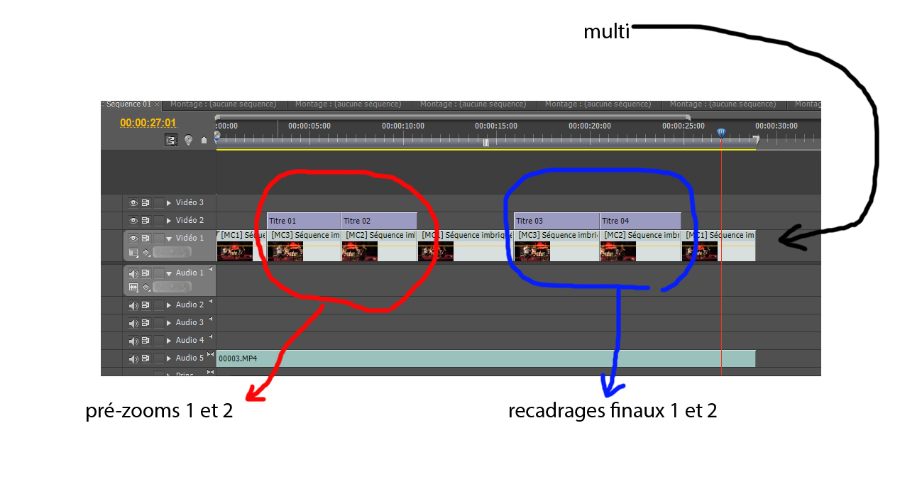

    une image valant mille mots , je reprends ma proposition précedente : recadrage.jpg
    1- les pré-zooms bleus sont dans le multicam ( 3 pistes dans cet exemple ) : plan large entier uhd et les 2 " pré-zoom " .
    2- les plans " recadrage final " rouges 1 et 2 eventuels sont à peaufiner après avoir fait le multicam , dans la piste résultante ( celle avec les découpes ) . Dans ces plans tu peux zoomer encore un peu sur le musicien soliste par ex jusqu'àu fhd .

    Une fois que tu as créé ta séquence à caméra multiple, tu fais un clic-droit dessus "ouvrir dans le montage". Tu verras ainsi l'intérieur de ton multicaméra et tu pourra dézoomer ton image UltraHD (qui sera en V1 ou V2....) pour qu'elle soit raccord avec ton autre vidéo HD.
