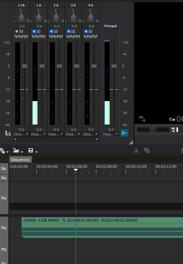

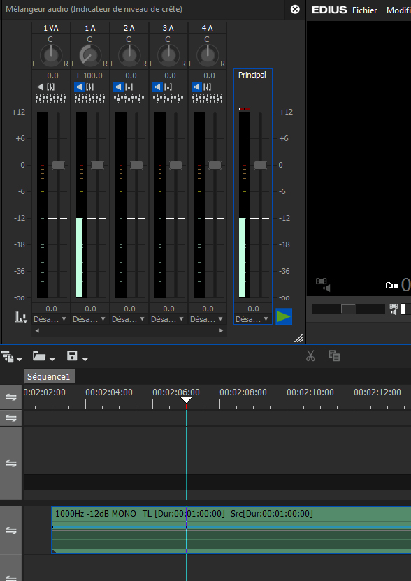

    J'ai fait l'essai avec le fichier de saint kro (que j'ai renommé WAV).
    On peut visualiser ce que ça donne avec la pièce jointe.
    En fait la puissance sonore me semble être la même, seulement répartie différemment (cf. la capture d'écrans).

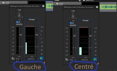

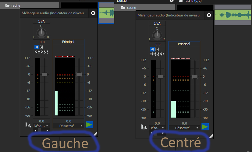

    Héla, c'est bien ce que je prévoyais, on perd 6dB
  6. comptesupprime20181127
    Voilà, voilà !

    Comportement différent des softs de mixage, où le son reste à -12dB.
  8. comptesupprime20181127

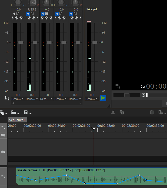

    Pierre Albert, tu dois être en 8 pistes dans les paramétrages du projet, passe en 2 p si tu veux et aussi à - 12 dB au lieu de 20 !
    Aussi, toujours avec le PAN, toujours avec cette ligne bleue, cette fois en tenant le clic gauche, il est facile de déplacer le son dans l'espace avec des points clé qui sont toujours modifiables . balancer l 'audio.jpg

    " Mine de rien, on a toujours pas la réponse à la question de départ : " Ou bien je n'ai rien compris au film mais il me semble que j'y arrive . Sur un projet ou je n'ai qu'une piste stéréo , je fais :
    - Ajouter une piste audio ( au dessus ou au dessous - peu importe )
    - Je clique sur Routage puis je clique 2 X sur stéréo pour obtenir Mono ( création de la piste )
    - Je place le fichier de saint kro sur cette piste : le son est réparti sur les 2 canaux avec certes une atténuation de 6dB mais on peut compenser non ?

    On peut juste placer un son mono sur une piste stéréo et le router sur deux départs.
  15. jakovideo
    jakovideo Regretté Modérateur
    15 150
    230
    11 073
    +166 / 323 / -1
