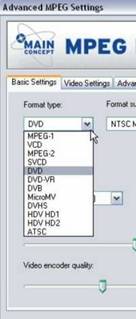

MainConcept suit le même chemin autour de Premiere Pro avec une déclinaison HD de son nouveau codec MPEG (249 € pour la version standard).
