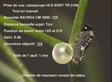

    Je suis très déçu que l' ouverture minimum de la XM-2 soit de f/8.
    Avec ma TR-3100 je filme très souvent à f/19 ou f/16, avec cette ouverture de f/8 cela me priverais de beaucoup de sujets.
    J' ai préparé une image en JPEG qualité "0" pour le poids, j' espère qu' elle passera et sera valablement visible.
    Merci pour tout.

  7. Babel
    1 610

    Désolé, je n' ai pas de site perso. Peut-être + tard car mon temps est dévoré par les prises de vue et montage.
    La vidéo d' où provient la photo m' a demandé (environ), 5 heures de surveillance………pour passer de l' œuf à l' éclosion..!

    D'après ton exemple, on double la profondeur de champ en passant de f8 à f16, (cela à 50 mm de focale), mais elle diminue à grande vitesse en allongeant les focales et plus encore en ajoutant des bonnettes optiques.
    Un exemple extrême: J'ai voulu filmer en très, très gros plan l'oeuf de la photo ci-dessus (imm de diamètre).J'ai du renoncer, ne pouvant obtenir en même temps le tour et le devant de l'oeuf nets, dans ces conditions, la profondeur de champ est inférieure à 0,5 mm.
