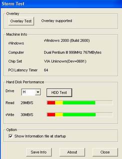

    A San Jose (California) Ils m'ont dit que leur machine de demonstration tournee sur des motherboards Abit Vp6..donc ca doit pas venir de ma carte mere.
    Ceci dit a celui qui a une VP6 avec Dvstorm..Gerard avec le stormest tu as quoi comme parametre ..
    regardez ma capture
