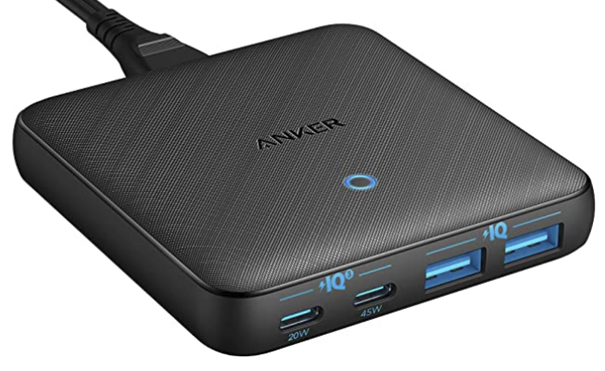

    En ce qui concerne l’alimentation, j’ai opté pour un chargeur USB multiple en Power Delivery :
    Anker 543 Charger (65W II) (60€) avec 2 ports USB-C, dont un port pour recharger la batterie de l’EOS R5C et un port pour alimenter le « videur de carte mémoire ». J’ai choisi ce modèle pour sa compacité et car l’alimentation est fournie par un cordon et non pas directement sur la prise secteur.

    L’alimentation Anker avec ses 2 ports USB-C fait bien le job, les 65W sont suffisants.
